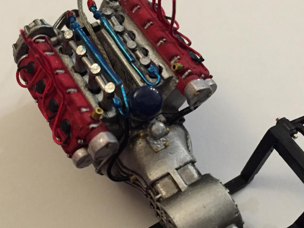

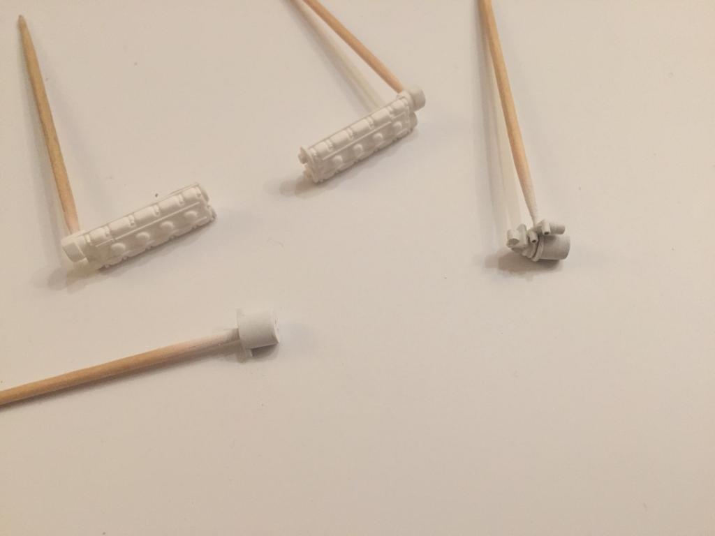

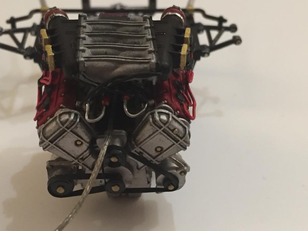

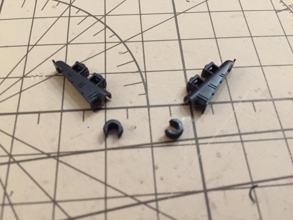

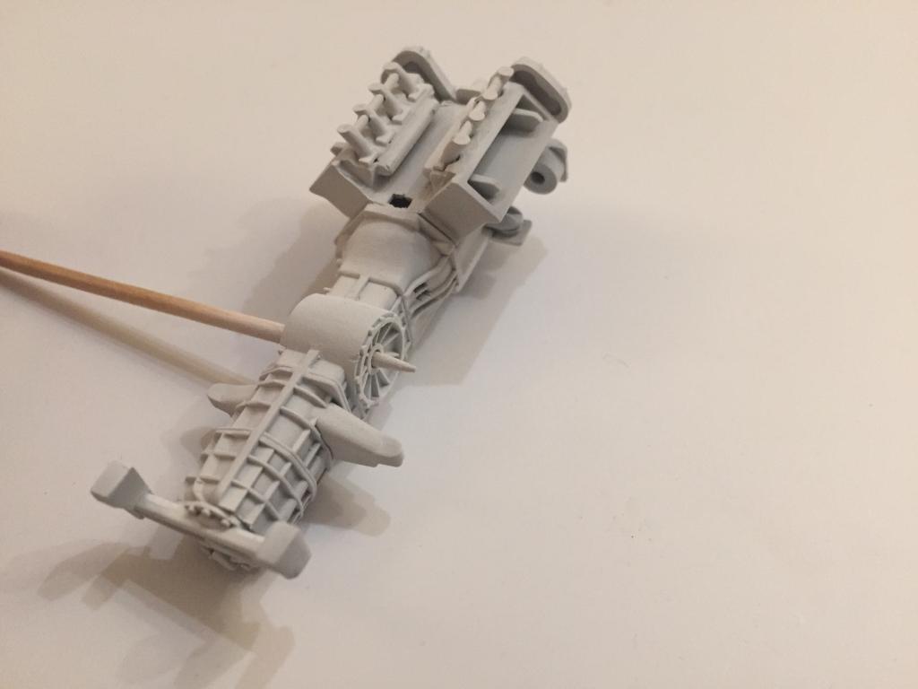

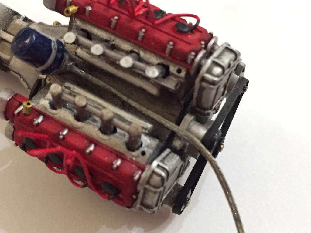

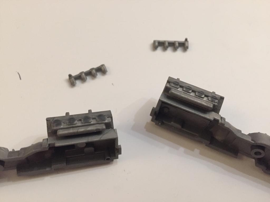

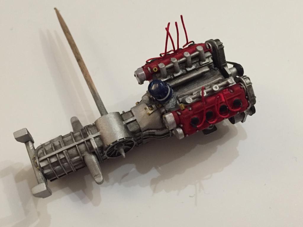

Grazie deep!! Aggiornamento...iniziati i lavori sul v8, di solito mi piace ultradettagliare i motori, e anche qui vorrei raggiungere un ben livello di dettaglio...anche se magari non ne varrebbe la pena dato che si vedrà poco o niente. Comunque ho fatto qualcosina....come prima cosa ho rifatto i collettori d'aspirazione, più per un fattore pratico che estetico, poiché ripulire dalle bave quelli del kit non era operazione semplice, quindi sezioni di filo stagno da 1,5 mm, collegati tra loro con un tondino di ottone, infine curvati e inseriti nei fori realizzati al posto dei collettori stampati, rifinite poi le sedi con sezioni di plasticard. Quindi qualche particolare tornito, pulegge e filtro olio per la precisione....anche per quando riguarda il filtro il motivo era la pulizia dello stesso. Modifica anche del motorino d'avviamento con un tappo sul retro e due fori per i cavi elettrici. Fatta qualche stuccatura sono andato di primer, e quindi vernice. Un mix di xf-16 e X-32 sul motore, base del filtro e motorino di avviamento, mentre rosso opaco gunze per le testate. Ho invecchiato tutto con lavaggi di nero (panel line tamiya) e pigmenti scuri in qualche punto, leggero drybrush in alluminio per far risaltare le sporgenze, infine una mano di trasparente semi lucido tamiya a sigillare tutto. Dopo di che ho colorato gli ultimi particolari a pennello, e montati poi sul motore il filtro, il motorino d'avviamento (collegato tramite un perno in ottone), pulegge e cinghie realizzate con nastro da elettricista nero, quindi le due testate. Infine ho iniziato a mettere qualche cavetto e realizzato la piastra per regolare la tensione della cinghia sul motorino! Per oggi è tutto.

Di certo il cofano lo lascio aperto, la zona testate rimarrà comunque nascosta, mi posso sbizzarrire invece sul reparto cambio, scarichi, sistema d'aspirazione e sospensioni!

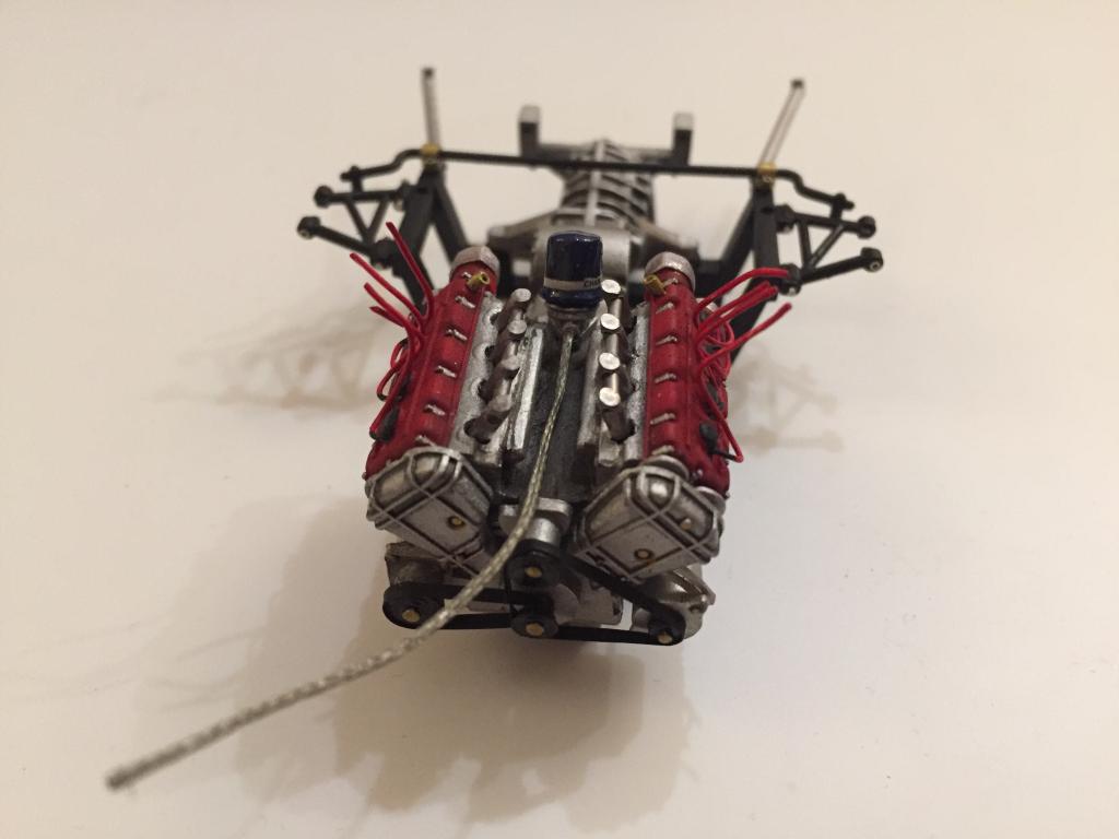

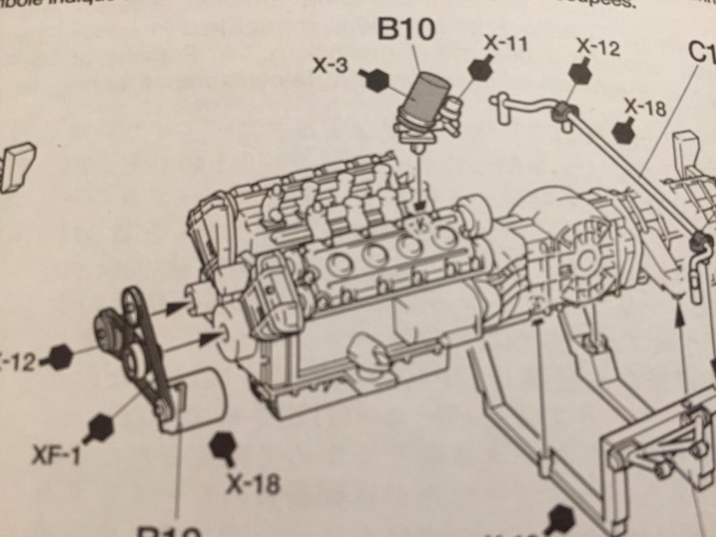

Eccoci alle prime cagate...d'altronde poteva andare tutto liscio?!? Certo che no...facendo alcune prove a secco del sistema aspirazione mi sono accorto di aver fatto una caz.... pazzesca, in pratica ho montato i collettori al contrario, dovrebbero essere rivolti all'interno! [emoji35] una volta finite le benedizioni proverò a staccarli senza rovinare nulla...si spera!

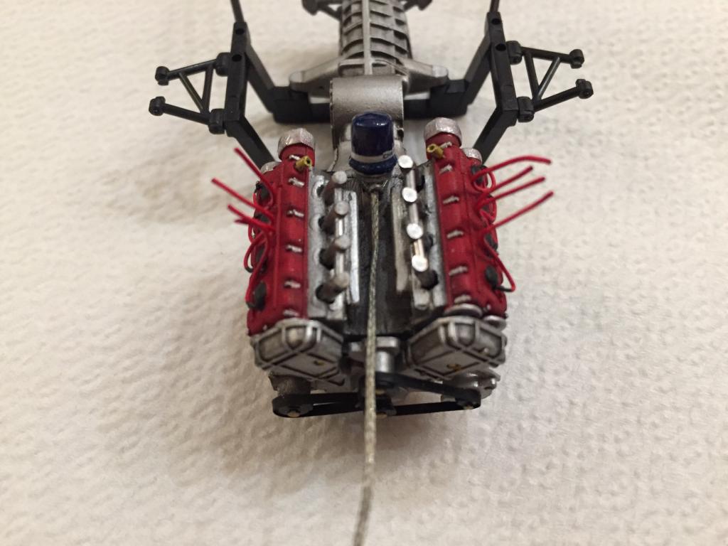

Sono riuscito a rimediare alla pirlata....estratti con cura li ho rifatti con lo stesso metodo è inseriti correttamente!!

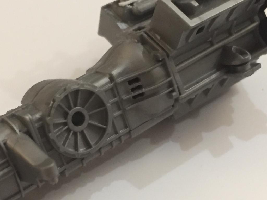

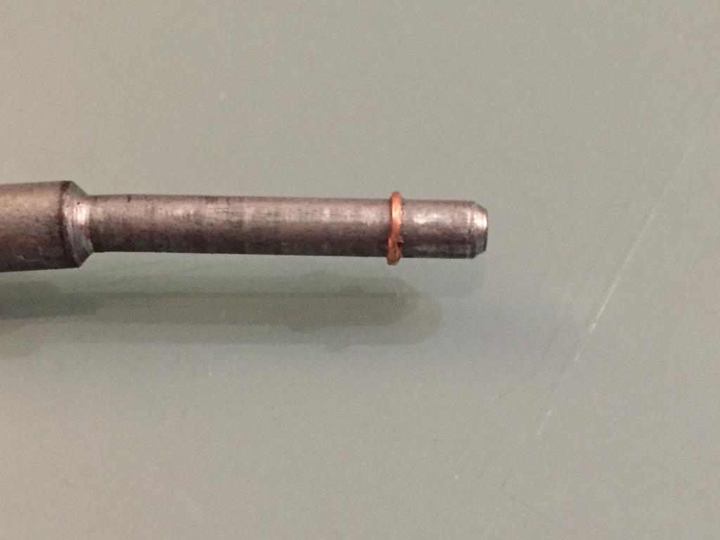

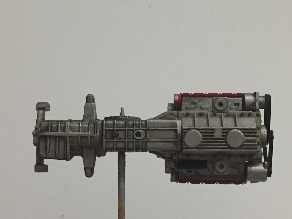

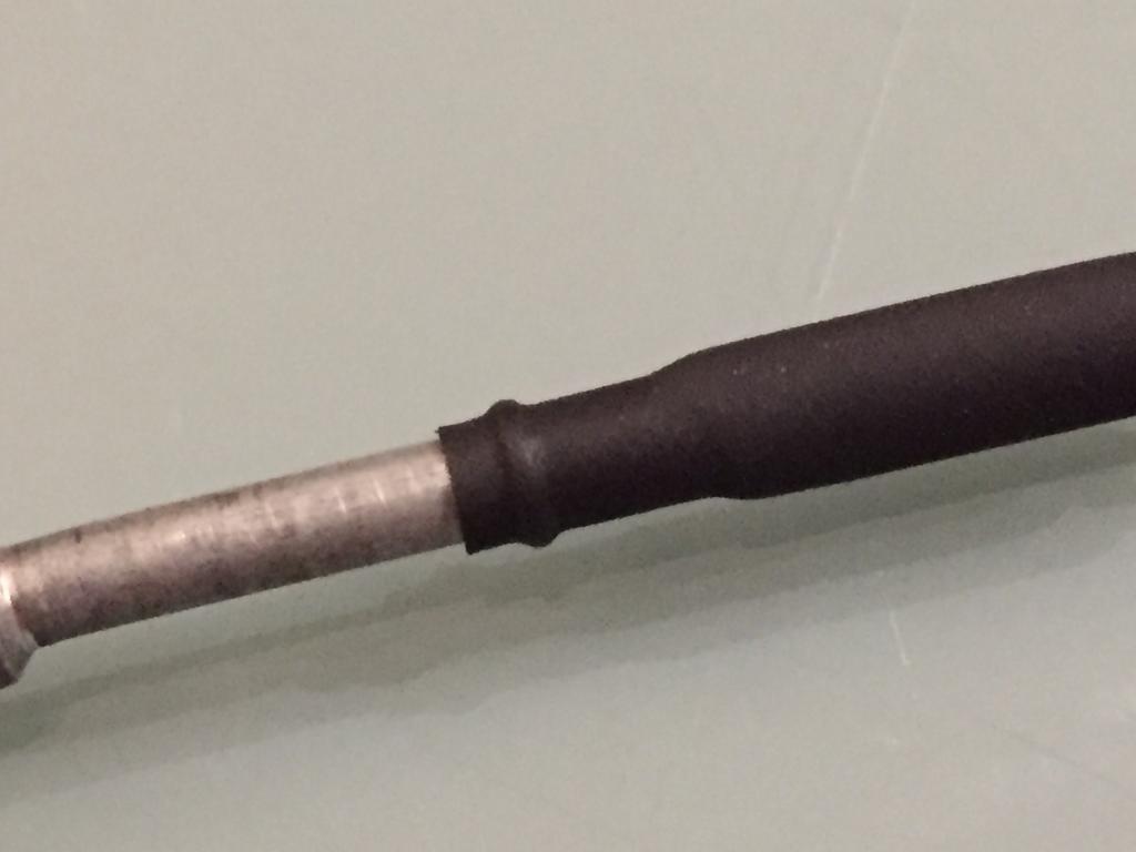

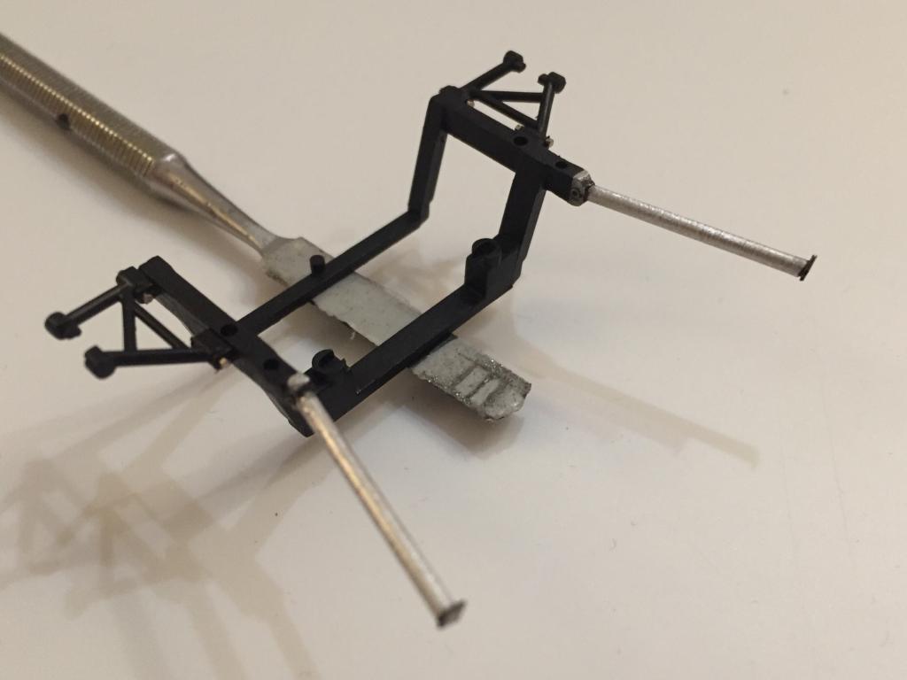

Prosegue il lavoro sul motore! Non potendo caricare le foto del vero motore mi viene un po' difficile spiegare le migliorie, ci provo. Ho montato il supporto sospensioni e barra stabilizzatrice, sostituite le due barre che (credo) sorreggono il paraurti posteriore con due tubi in metallo bianco, anche gli attacchi sono in metallo bianco di recupero. Sui bracci superiori mi sono limitato ad inserire dei perni scale hardware. Quindi cassoncino aspirazione, dopo averlo separato dai tubi scarico e turbine ho modificato i manicotti, ho tagliato due anelli in rame da un tubicino è inserito in un attrezzo del dremel che come diametro e mi è parso convincente, quindi ho scaldato su due pezzi di guaina restringente, l'anello rimasto dentro da anche solidità al tutto. Sul fondo ho incollato delle sagome in plasticard opportunamente amalgamate al resto. Infine ho realizzato alcune tubature sempre basandomi al vero motore....non ho idea di cosa si vedrà poi, ma almeno do l'idea di un motore affollato di tubi e cablaggi vari....

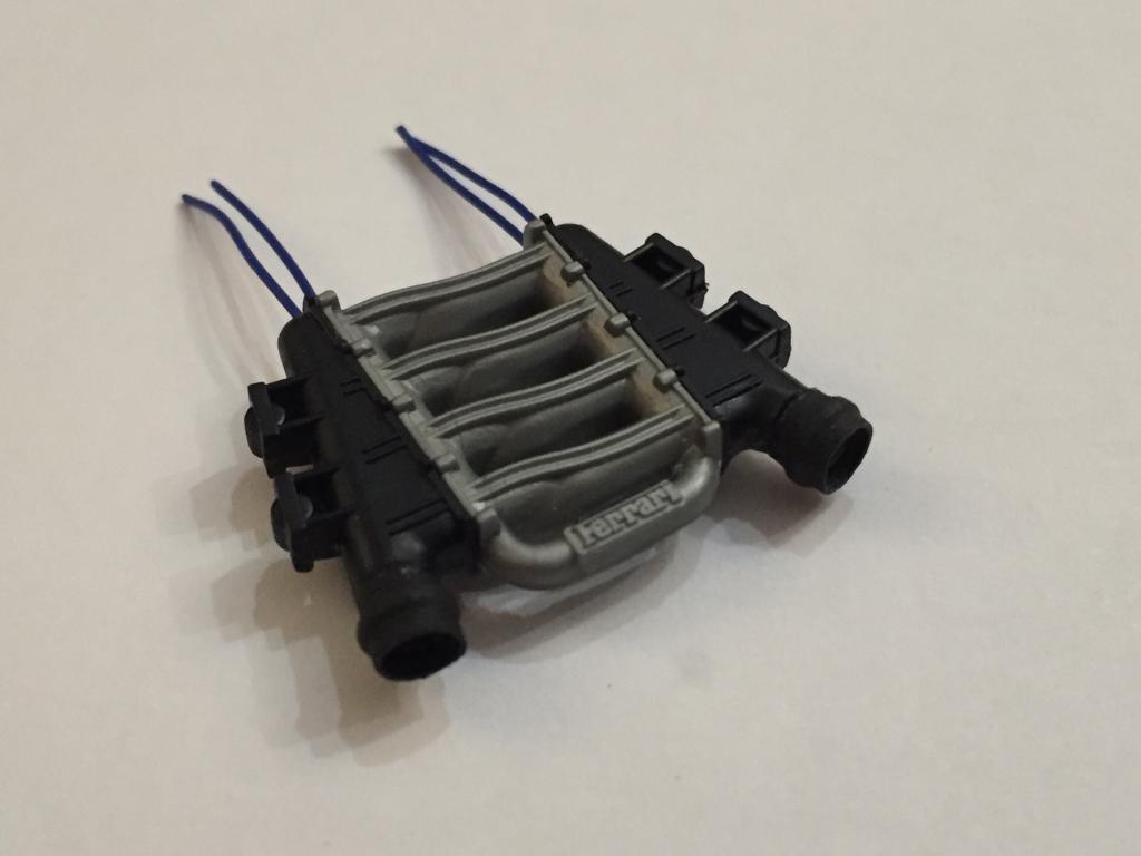

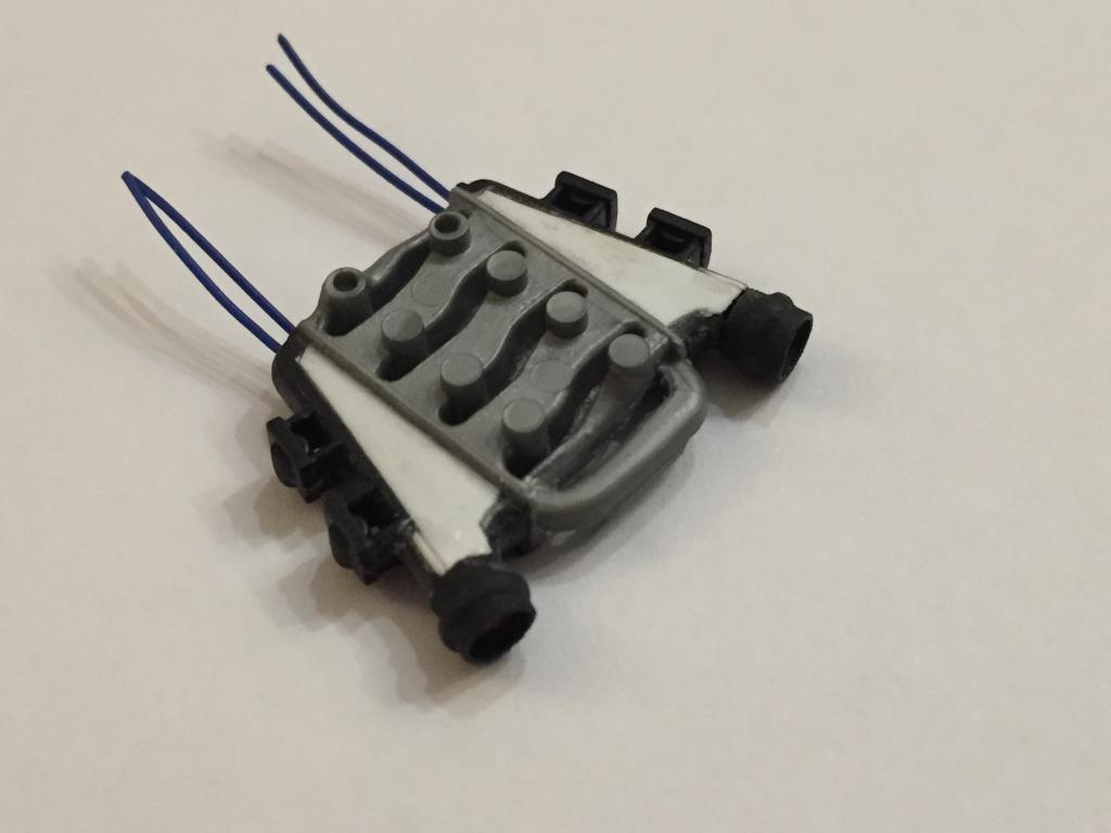

Gentilissimo come sempre! Terminato il cassoncino aspirazione. Per avvicinarmi al color magnesio ho fatto un mix di xf-16, xf-54 e 2 gocce di xf-2, i laterali in nero semi gloss life color a pennello, i manicotti in rosso opaco gunze....aggiunte poi delle fascette! Giocato poi con il chiaro scuro per far risaltare i dettagli. Dopo averlo montato su ho fatto i vari collegamenti. Messo sulla vettura per una prova è un po' deprimente notare che di tutto quel lavoro si vede pochissimo....

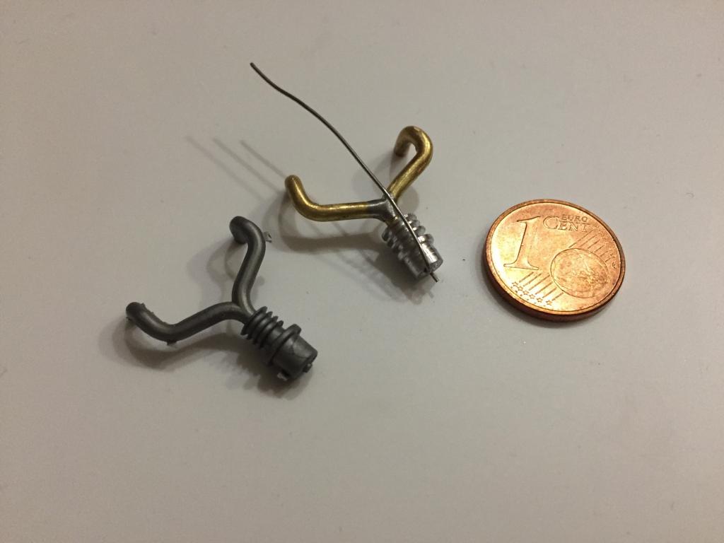

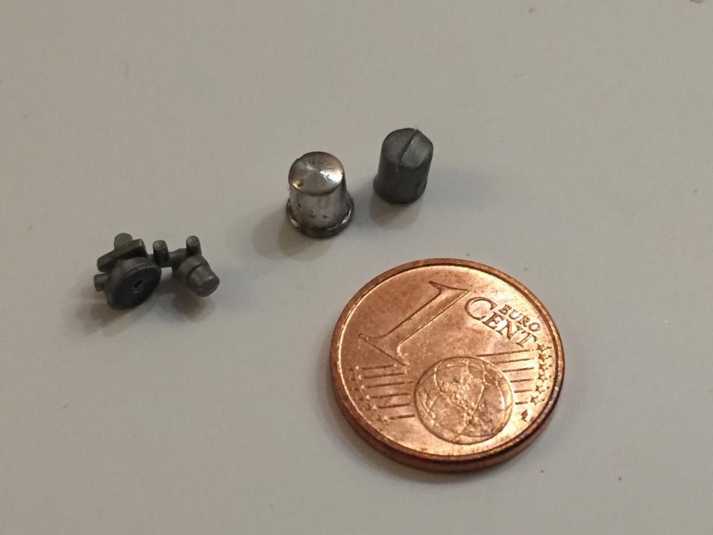

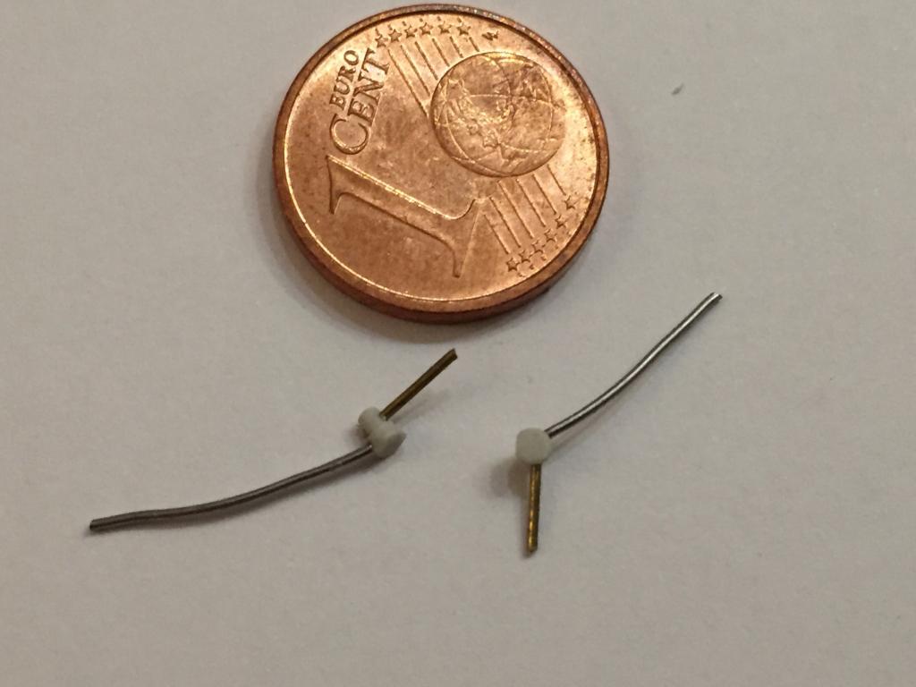

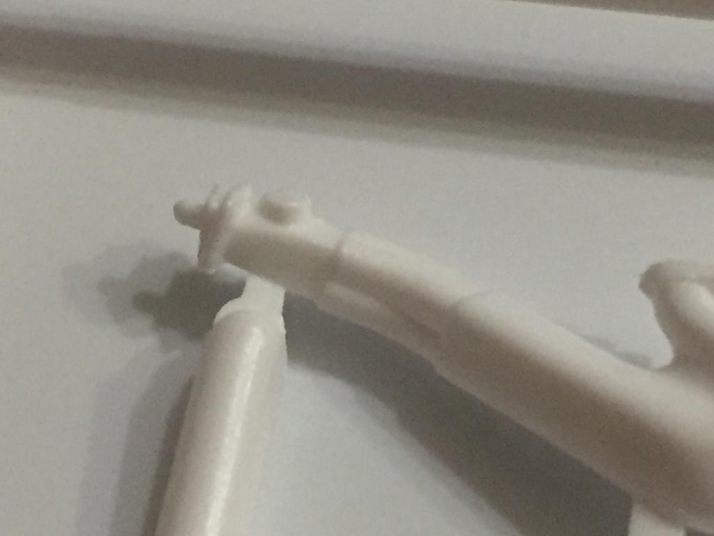

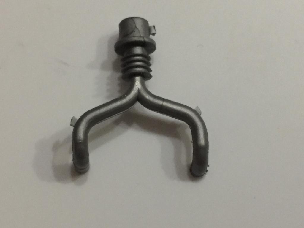

Mi fa piacere aver dato un'idea ad un maestro come te!! Grazie comunque [emoji4] ritorniamo sul motore, altra modifica che darà il suo tocco nell'insieme. Ho letteralmente perso una mattina (e qualche grado di vista) per rifare la wastegate e relativi tubi, guardando bene il pezzo del kit si nota che il tubo di sinistra è leggermente più lungo, e quando si modifica qualcosa è importante mantenere le stesse misure....ho sagomato due tondini di ottone cercando di replicare le stesse pieghe, ma con la differenza di lasciarli di 1 mm più lunghi, il motivo è che quelli del kit si collegano ai collettori incollandoli a due sporgenze, il che non consentirebbe una eventuale stuccatura dato che vanno montati già colorati, si tratta di pignoleria forse, ma visto il resto del lavoro vorrei non lasciare cose fatte a metà. Quindi asporterò le sporgenze e farò due fori in modo da poter inserire i nuovi tubi. Quindi dopo aver saldato i tondini ho realizzato la wastegate da un pezzo di alluminio tornito. Di seguito il risultato.
