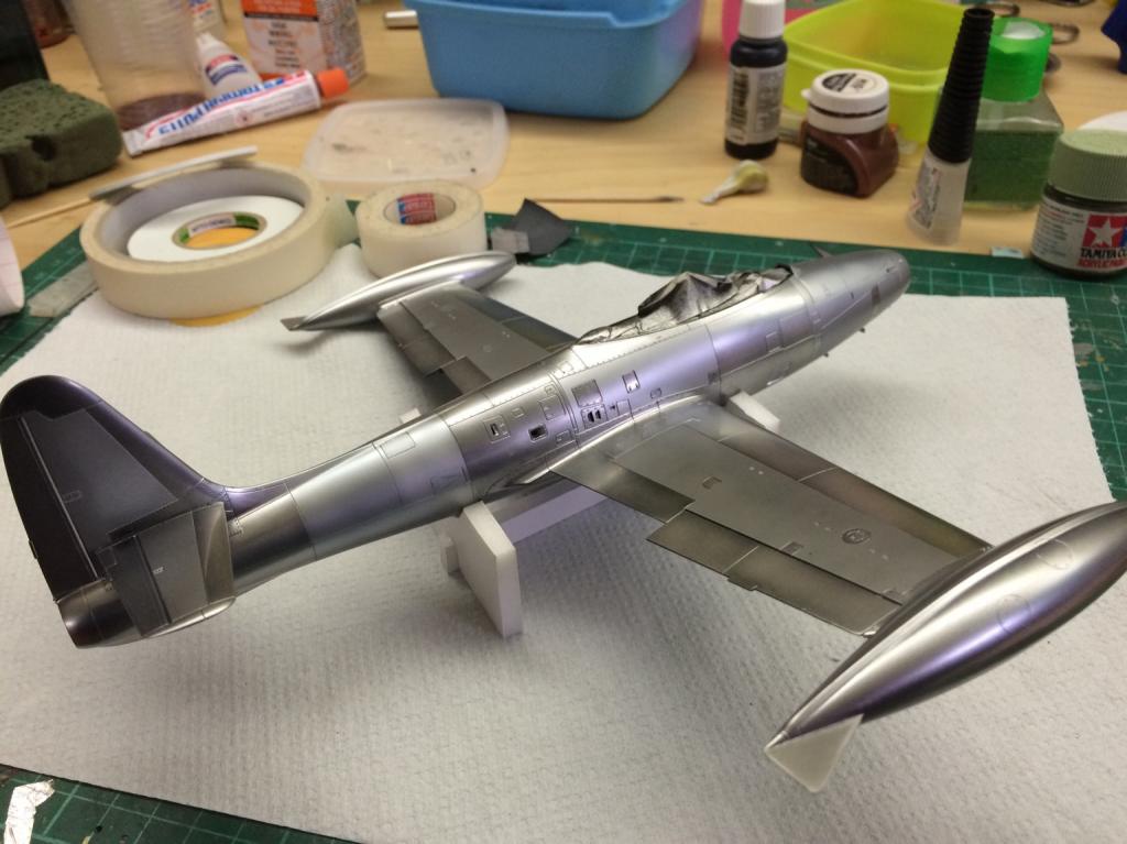

Ciao a tutti!!
Dopo moltissimo tempo torno a postare un wip.
Il modello è quello indicato nel titolo (e che vedere anche nell'immagine allegata), modello che ha già qualche anno. Vedremo cosa ne uscirà.
Sinora ho dato solo il primer su alcune parti.
Mi sorgono però due domande...
1. Ovviamente non lascio la finitura che propone tamiya nei suoi stampi. Pensavo di dipingere ad aerografo con il polished aluminium dell'Alclad. Potrebbe funzionare o secondo voi si tratta di un'altra tonalità?
2. A colorazione avvenuta mi viene un dubbio. Sui precedenti aerei prima di applicare le decals ho reso la superficie lucida per poi applicarle, evitando così l'effetto Silvering (o come si chiama poi ).
Ora nel caso specifico pensavo di applicare direttamente le decals sulla superficie ottenuta con l'aerografo ed in seguito coprire con il trasparente lucido dell'Alclad (anche se immagino smorzerà leggermente l'effetto metallico). Chiaramente il tutto tralasciando la parte tra cockpit e "muso" che è opaca.
Resto in attesa delle vostre opinioni. Poi appena porto avanti i lavori metterò anche le immagini di quanto fatto.

[Aereo] Republic F-84G "Thunderbirds" - Tamiya 1/48-20170801_181952.jpg
