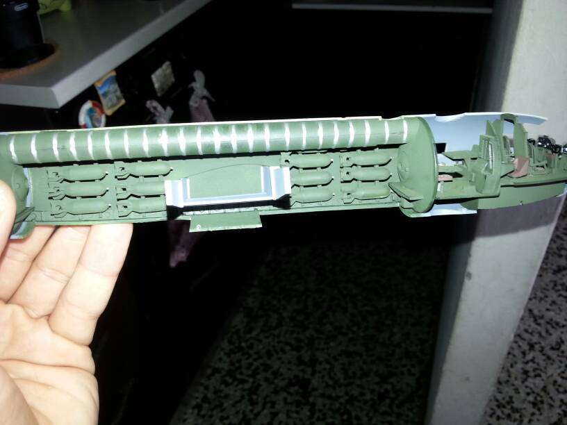

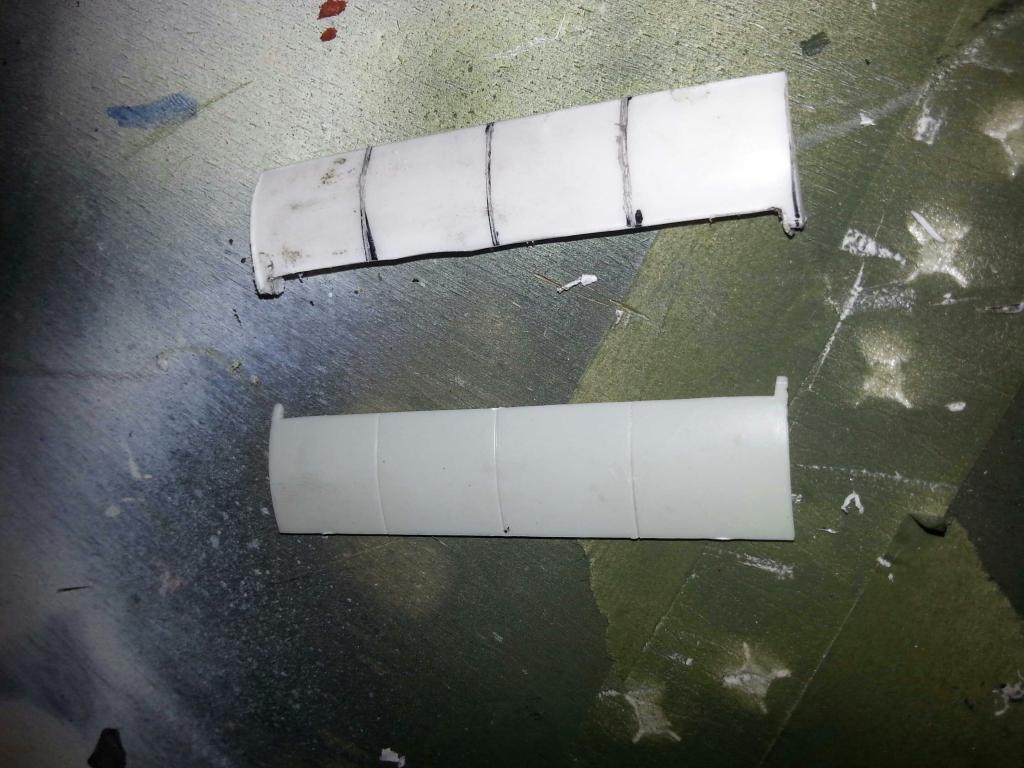

Ciao a tutti, posto le foto del lavoro che ho incominciato per un mio collega,questa è la cabina di pilotaggioAllegato 275609 il vano bombe,B-50D Super Fortres-20170619_185743.jpeg e questa è la ricostruzione di un portellone del vano bombe che è stato perso B-50D Super Fortres-1498764076391.jpgrifatto con una colla in stick finita, che ne dite? Consigli da dare????

Non mi sembra male come inizio. Le bombe vedo che sono dello stesso colore degli interni, sei sicuro?

Ottimo riciclo!
Hai avuto occhio a trovare un pezzo con la curvatura giusta!

Grazie per il complimento Bruno, le bombe le ho dipinte del solito colore come base, in un secondo momen le sporcherò cercando di dargli un'altro effetto.

Per il colore delle bombe quello corretto è l'olive drab mentre per l'interno dell'aereo è l'interior green
