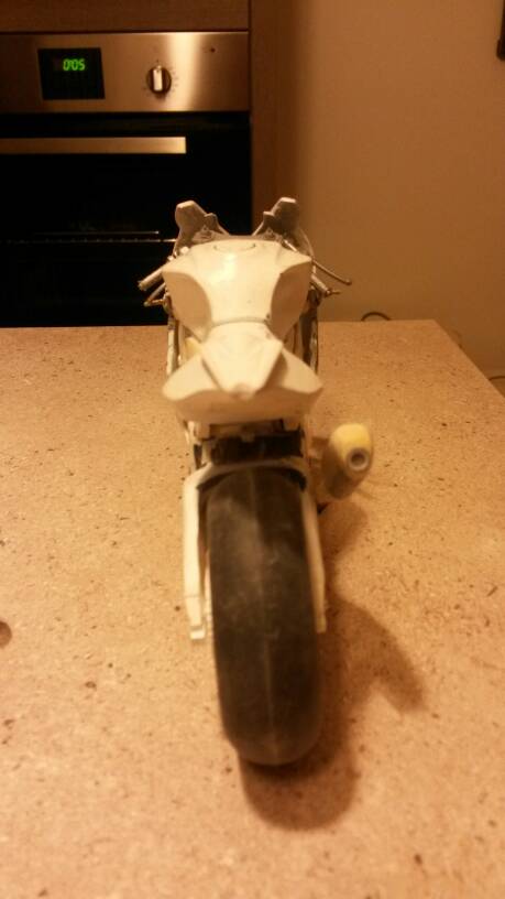

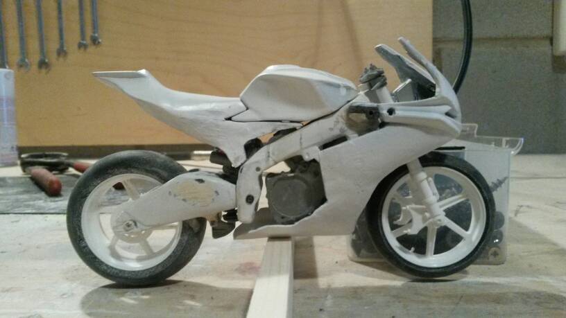

Un anno fa..mi sono inventato a dettagliare il modello 1/12 della Rsv4 della Maisto, facendo un mix con la Rcv della Tamiya..ecco due foto della storia.Allegato 270993Allegato 270994

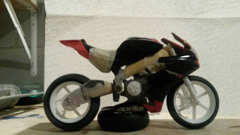

3 allegato(i)
Allegato 270998Allegato 270999Allegato 271000

Che dalle foto non si capisce nulla.
Sono fatte con poca luce, e col soggetto lontano.
Descrivici le modifiche che hai fatto.
Cosa hai preso dalla Honda? Forcelle (non sono uguali soprattutto i piedini per qualsiasi anno tu voglia fare), avantreno, cerchi...
Per le decal/grafica come ti regolerai?
Insomma spiega, le foto da sole non dicono tutto...
comelatgianpaolo 21-04-17 02:37 PM
Il forcellone posteriore e' fatto con gli attacchi davanti e dietro della Honda ed in mezzo la rsv maisto.
Anche il telaio..meta' e meta'.
Poi per le forcelle nn sono quelle che utilizzero'..Ho preso quelle della zx-rr Tamiya.
Della Honda ho preso il motore oppurtunamente adattato..
Il mio obbiettivo e' di arrivare ad un aspetto estetico omogeneo..se poi vado a vedere gli anni i tipi..volendo fare la sbk e' praticamentr impossibile trovare il forcellone uguale..poiche' va a seconda del pilota e pista.
Inviato con il mio GT-I9195 - Scarica l‘app del Forum di Modellismo.net
