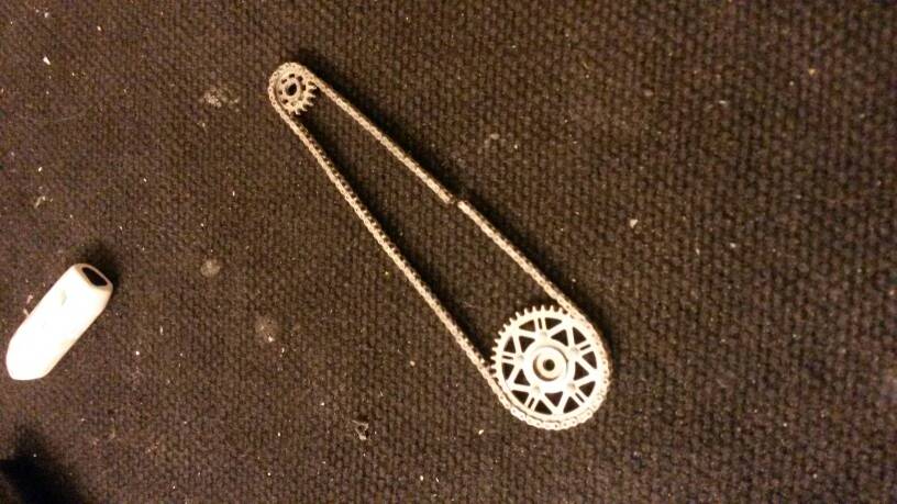

comelatgianpaolo 24-05-17 03:30 PM
2 allegato(i)
Allegato 273341Allegato 273342
Inviato con il mio GT-I9195 - Scarica l‘app del Forum di Modellismo.net
Forcellone with chain..
