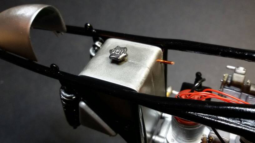

Montato gli ammortizzatori posteriori e il serbatoio dell olio
Allegato 269120Allegato 269121Allegato 269122Allegato 269123Allegato 269124Allegato 269125Allegato 269126Allegato 269127Allegato 269128Allegato 269129
il parafango posteriore è solo appoggiato per controllare se adesso il telaio è diritto.

Nel complesso un bel progresso, montaggio molto pulito e dettaglio ottimo ;) . Ho un solo dubbio sul diametro del "filo" delle molle della sospensione posteriore, sembra troppo "sottile".

Anche la moto vera ha delle molle diciamo un po "strane" molto fitte con tante spire e di piccola sezione appena posso ti metto una foto del particolare, io le ho rifatte cercando di azzeccare il diametro perché quelle fornite erano davvero troppo sottili.

Assolutamente si, pensavo fossero più cicciotte ma direi che vanno bene quelle che hai usato ;)
