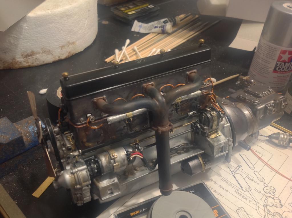

piccolo aggiornamento lavori......
il lato sinistro del motore è quasi finito....

Complimenti per il lavoro che stai facendo davvero un bellissimo invecchiamento, l'usura e lo sporco sono resi molto bene.
Vedo che usi le polveri dalla tamiya , mi puoi spiegare brevemente la tecnica per usarle.
Grazie

c'è un pennellino di gomma dentro che uso per strofinare le polveri sul pezzo precedentemente verniciato..
...di solito penso al tipo di lavoro che fa un pezzo...alla sua possibile usura....alle temperature alle quali è sottoposto....
