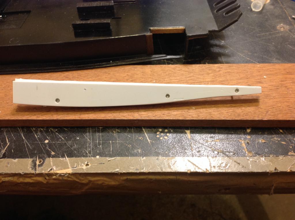

la prima cosa che ho notato.....è che mentre prima il pianale e la carr. combaciavano bene.....adesso c'è appunto 6mm di vuoto.
così ho dovuto crearmi uno spessore con dei pezzi di plastica....all'interno dei quali ho inglobato anche i perni che serviranno a fissare appunto la carr.al pianale.
Rolls Royce 1/8 Pocher-img_6326.jpg   Rolls Royce 1/8 Pocher-img_6327.jpg   Rolls Royce 1/8 Pocher-img_6329.jpg
Rolls Royce 1/8 Pocher-img_6331.jpg   Rolls Royce 1/8 Pocher-img_6332.jpg
diecast75 non è in linea   Rispondi quotando

ho poi fissato il pezzo ottenuto al lato inferiore del pianale.......ed ho scartavetrato il tutto per rendere la superfice il più omogenea possibile.
Rolls Royce 1/8 Pocher-img_6333.jpg   Rolls Royce 1/8 Pocher-img_6334.jpg   Rolls Royce 1/8 Pocher-img_6336.jpg

....e questo è il risultato finale.
non mi resta che ripetere il tutto anche per l'altro lato.
che però faremo domani.....per oggi basta
Rolls Royce 1/8 Pocher-img_6338.jpg   Rolls Royce 1/8 Pocher-img_6339.jpg
