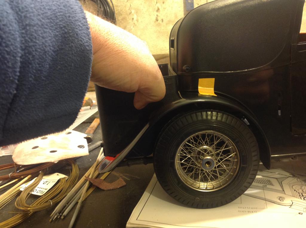

questo il risultato con circa 3 kg

questo è invece il risultato che vorrei.....ho fatto pressione con la mano applicando parecchia forza

per comodità e per avere un colpo d'occhio migliore vi posto tutte le foto con le varie zavorre applicate.

Vecchio 22-01-21, 04:05 PM   #169
Come è l'assetto dell'auto vera?

Vecchio 22-01-21, 04:43 PM   #171
Messaggi: 7,444
Però se guardi le balestre posteriori, quando zavorri la macchina sono quasi orizzontali, ossia troppo schiacciate.... Io non metterei zavorra, una bella fetta di spazio tra ruota e passaruota se lo "mangia" la carenatura laterale del parafango (e comunque sei sempre in tempo ad aggiungere peso).
Vecchio 22-01-21, 06:19 PM   #172
Comunque non aggiungerei peso ma modificherei la struttura.Non vorrei che il peso negli anni indebolisse qualcosa o peggio deformasse le gomme..

Io ho avuto lo stesso problema, poi l’ho risolto facendo una manovra (ma non ricordo quale) sulle balestre e si è assestata. Non è bassissima ma secondo me dovrebbe andar bene anche così… Comunque neanch’io metterei dei pesi e sono d’accordo col matte a proposito della carenatura laterale del parafango

Vecchio 22-01-21, 10:16 PM   #174
L'avatar di diecast75
Registrato dal: Mar 2013
residenza: ischia
Messaggi: 1,457
diecast75 è un newbie...
Ma no ragazzi....non metterei mai dei pesi...
Prima perché col tempo andrebberl a rovinare il modello....ma anche perché io non lo poggierò sulle ruote ma sui suoi sostegni.....le ruote saranno alzate da terra e quindi l'eventuale peso ridulterebbe inutile.

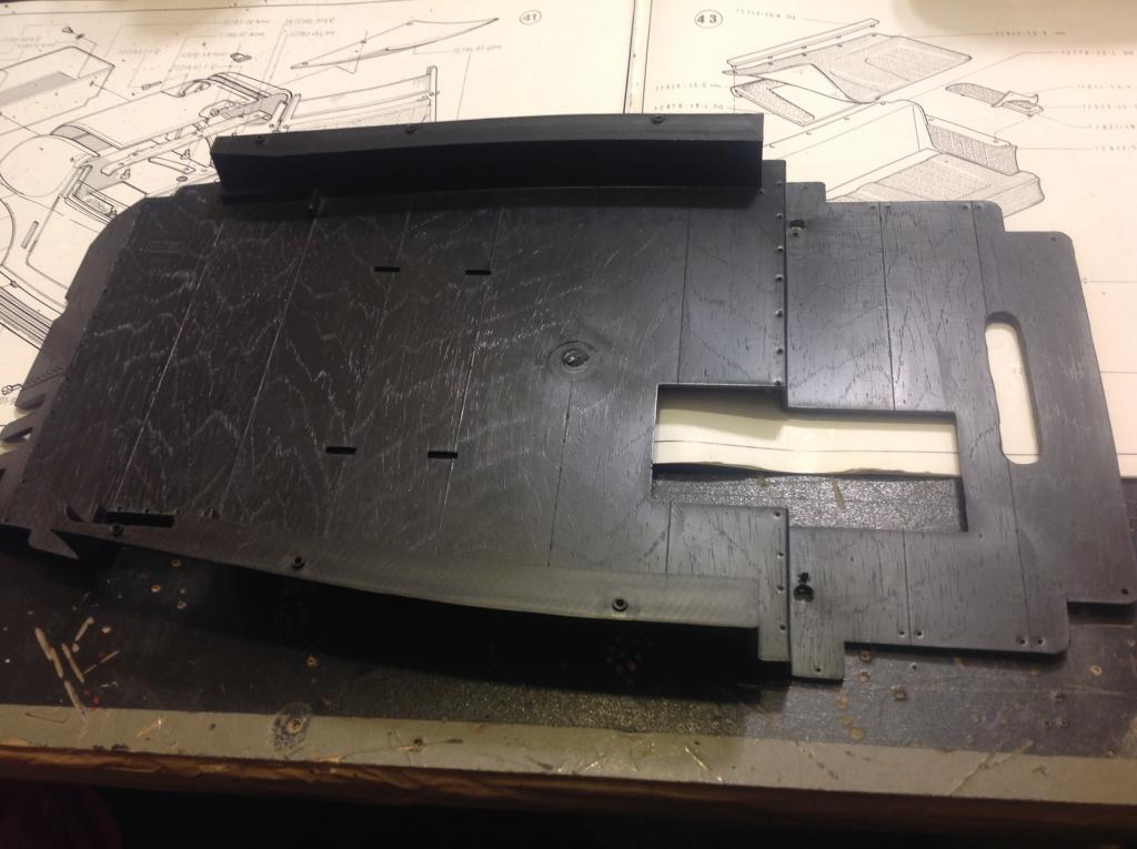

allora......ho notato che il pianale dell'auto presenta un pò di problemini.
la prima cosa che ho notato è il pianale non poggia completamente sul telaio per colpa di una traversa. praticamente poggia sulla traversa e non sul telaio.....allora ho praticato un piccolo scasso sul pianale in modo da ricreare un alloggiamento per la traversa. in questo modo poggia perfettamente sul telaio

altro problemino......il pianale viene solo poggiato al telaio.....senza nessun punto fermo.
anche in questo caso è bastato forare il pianale e bullonarlo al telaio
poi ancora ho visto che il pianale, ......oltre alla zona finale dove ho messo i due bulloncini.....poggia sul telaio solo dietro al firewall.
praticamente è appoggiato solo alle due estremità.....rimanendo sospeso per la sua intera lunghezza.
ora....questo non sarebbe un problema grave......ma considerate le dimensioni.....e lo spessore della plastica......ho preferito mettere qlc rinforzo.

inbullonando il pianale al telaio anche nel (quasi) centro......oltre ad avere un punto di appoggio......mi è stato utile anche per regolare l'altezza del pianale dal telaio,in quanto prima era troppo alto......ora è parallelo al telaio e la sua superfice è perfettamente piana.....prima era inclinata verso il davanti.
per ottenere questo risultato ho dovuto abbassarlo di 4mm.

un altra cosa che proprio non mi piace del pianale.....è il legno simulato con un orribile stampata in plastica nella parte inferiore.
ora lo sò che a modello finito si potrà intravedere il legno solo ossevandolo da sotto. però che volete è uno sfizio. d'altrondechi si accinge a montare uno di questi kit deve essere un pò inventore,un pò ingegnere e un pò pazzo. io credo di essere solo quest'ultimo.
