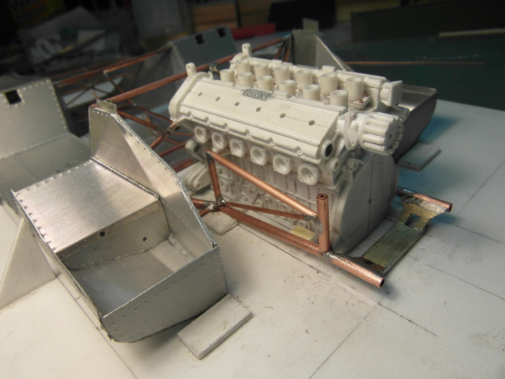

predefinito Avanzamento lavori motore
Altre foto del motore in fase di costruzione

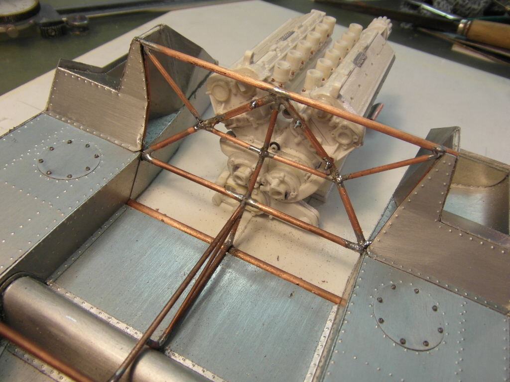

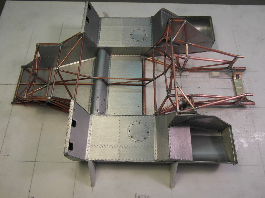

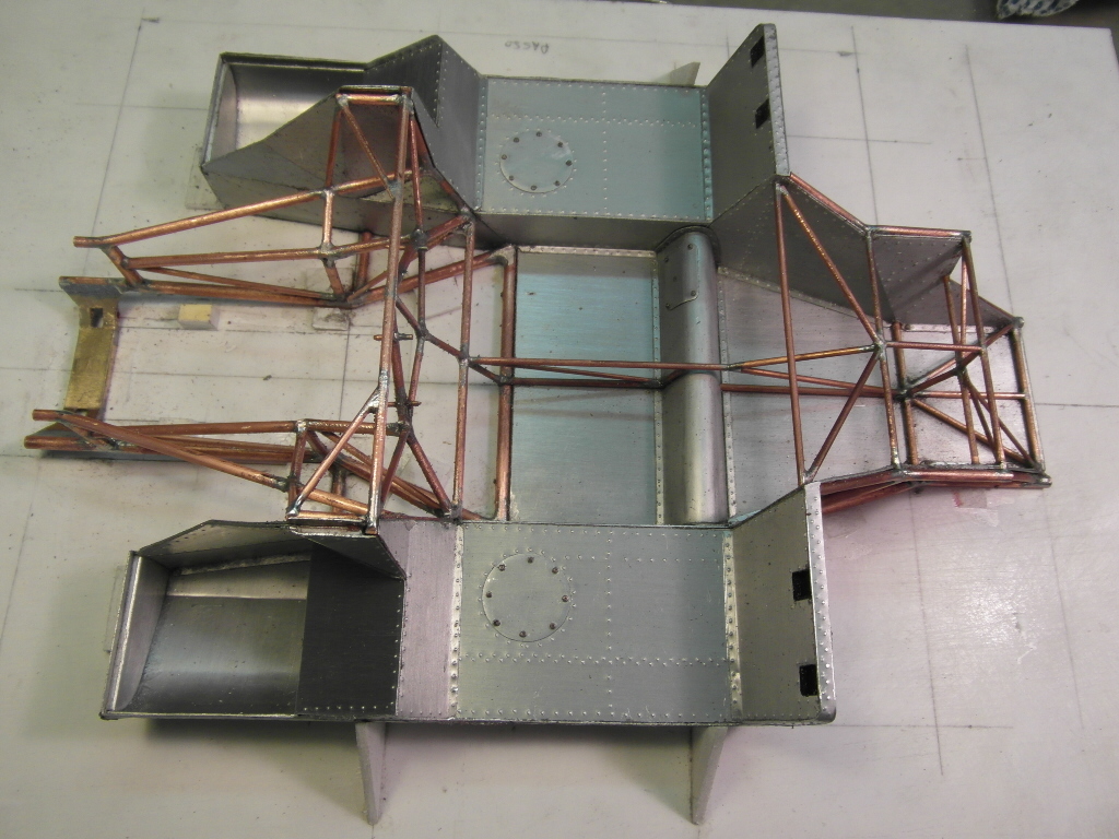

predefinito Riprendono i lavori sul telaio
Dopo la costruzione del motore ho potuto riprendere i lavori sul telaio per avere i punti giusti di ancoraggio

c'è un motivo preciso nell'usare tondini di rame non l'ottone?

predefinito Risposta a Sandro
Generalmente uso quelli che trovo in commercio al momento del bisogno, però ho notato che il rame si salda meglio dell'ottone.

Messaggi: 17,780
...ecco...era quello che volevo capire.
grazie
