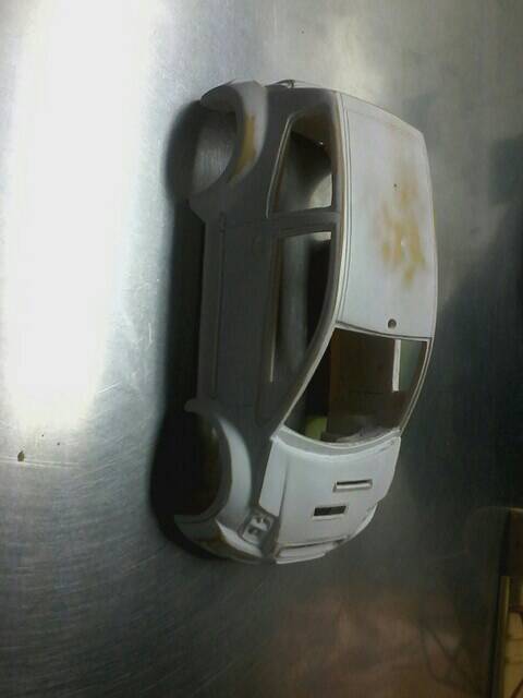

Ciao Ale...ho il Tablet che fa' i capricci, e non mi riesce di allegare le poche foto.Ora riprovo, ma comunque ho preparato la carrozzeria con una mano di primer e spero domani di dare già la prima mano di bianco, mentre vado avanti con gli interni. Come ho accennato sopra, ci sono pochi pezzi, vedrò andando avanti cosa sostituire e cosa aggiungere.

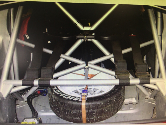

Modificato l'arco principale del roll bar, e la croce orizzontale che unisce lo stesso arco con i duomi posteriori.Ci sarà ancora da fare due piccole modifiche e poi posso passare a posizionare i due innesti rapidi per fare benzina, assenti nel kit.

Magari sbaglio, ma, la croce centrale non mi pare sia perpendicolare ai due montanti del rollbar, mi pare inclinata, a raccordare con i parafanghi posteriori. Inoltre sempre nella zona dei parafanghi posteriori ci sono altri tubi di rinforzo del rollbar.

(Auto) Citroen C2 Super 1600 Rally Yepres 2007-img_6966.jpg(Auto) Citroen C2 Super 1600 Rally Yepres 2007-img_6967.jpg
Guarda dove si va ad attaccare il tubo della croce centrale. Molto dietro rispetto al montante centrale del rollbar.

Per capirci. I due cerchi rossi rappresentano l'attacco dei tubi al telaio. Diversi da come l'hai messi su.

Hai ragione, onestamente "credevo" fosse uguale a quello della versione R2. Non avendo mai corso con la sorella maggiore ho fatto un errore; poco male, modifico nuovamente la croce e aggiungo i due pezzi che dai duomi vanno a congiungersi con la croce stessa.
Grazie Alby!!

È la C2 di Loeb, ma, non credo che poi negli anni il rollbar sia cambiato. La R2 e come hai fatto tu, ma in realtà il rollbar e poi molto diverso.
Adesso mi spiego anche quei due buchi che sono nel telaio in resina, secondo me sono l'invito per il rollbar centrale!

È che in quei buchi che dici tu sul telaio in resina ci vanno anche le due diagonali corte dal duomo.Mi dava da pensare che la croce non legasse con l'arco principale.Ora ho provato a sentire un caro amico che su questa vettura ha lavorato parecchio, dovrebbe avere "qualche" foto.
