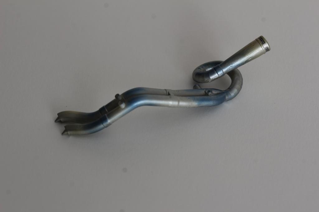

Dopo anni di assenza ho deciso di riprendere in mano i ferri del modellista e ultimare questo modello che avevo costantemente incompleto davanti agli occhi.
Il primo aggiornamento che vi porto è quello riguardante il secondo scarico della moto, precisamente quello che passa sotto sella per uscire dal codone dell'Honda. Dopo aver incollato i vari pezzi che lo compongono è stato verniciato con il Titanium Silver Tamiya X-32, so non essere un ottimo colore però per questo modello mi accontento, sicuramente dai prossimi kit voglio iniziare a cimentarmi con gli Alclad. Dopo la fase di verniciatura ho posato la decal che rappresenta la griglia laterale al termine dello scarico, dopodiché usando il weathering set della Tamiya ho simulato il bronzato ed il blu delle saldature lungo lo scarico. Infine per sigillare il tutto ho dato una mano di trasparente lucido Tamiya X-22 diluito però con il Laquer Thinner della stessa marca.
