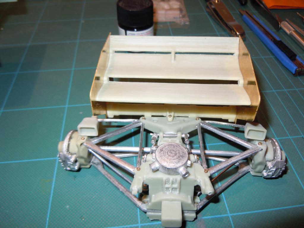

Si prosegue con la modifica degli attacchi anteriori dei triangoli superiori delle sospensioni, che nel kit sono troppo massicci.
Siccome sono arrivati gli uniball di RB Motion, non ho potuto resistere e ho iniziato la modifica. Con un seghetto fotoinciso ho separato l'attacco dal braccetto. Ho scavato con una fresetta l'attacco per far posto alla testa dell'uniball, poi ho forato il braccetto in testa per porevi inserire la barra dell'uniball. Per fissarlo di nuovo all'attacco ho forato quest'ultimo e messo una microvite. Ora che attacco e braccetto sono separati si può assottigliare l'attacco che se no è fuori scala e recuperare la lunghezza con l'uniball. Ne mancano "solo" 2😊

Una modifica simile la fece un inglese lui saldò dei tubicini in rame ottima idea per un sostegno più stabile dei braccetti
