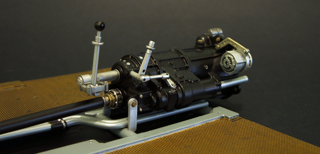

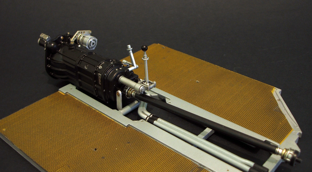

...si il giallo è la base acrilica da mettere sotto le decals. In realtà è 50% giallo e 50% desert yellow XF 59 Tamiya ma la digitale con il fondo nero enfatizza l'effetto. Comunque la parte gialla del tunnel verrà ricoperta con l'amianto e non si vedrà più.

Visto il livello di dettaglio assurdo spero che almeno l'amianto non sia vero ahahaha. Ok l'ho detta la boiata. Già è una meraviglia
...no per fortuna è alluminio

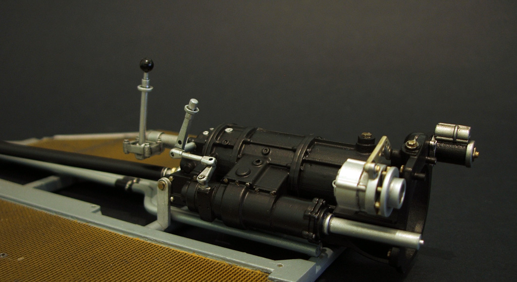

...partenza sofferta per poi trovare pochi giorni fa l'unica foto dell'interno della vettura #3 di Alen al RAC '85...
...dallo staff di analisti che mi pregiano dei loro consigli è arrivata una proposta di omertà totale, ma non potevo sopportare il falso storico cosi palese.
Stavo procedendo con foto di vetture '86 e sbagliavo! I primi due chassis erano molto rifiniti, anche all'interno con compositi verniciati in argento come il telaio, probabilmente al debutto volevano fare bella figura anche al paddock ( in speciale si sa com'e andata )
Per farla breve un bagno nell'olio da freno e si ricomincia, ancora ...
Per qualche settimana si potrà ammirare la trasmissione in tutta la sua gloria, giunto Ferguson in primo piano, poi incollerò il tunnel e tuttoandrà perso, "come lacrime nella pioggia".

Cambio interessante... finalmente lo vedo bene !!!

Impressionante quanto il tutto sembri realtà!!!Bellissimo...grande Dino!!

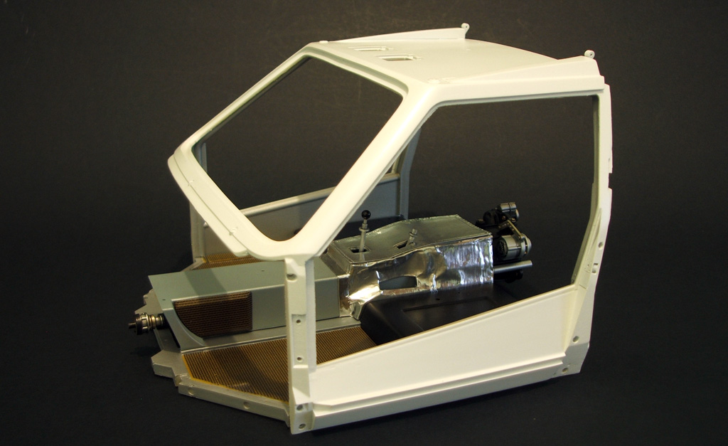

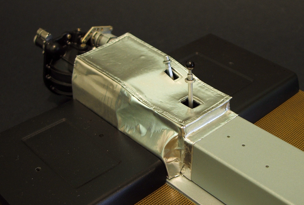

...che alluminio hai usato per fare il materiale anticalore?

è da questi particolari che si vede come il kit di Hiro sia veramente un signor kit...riprodurre tutti i differenziali,cambio,ecc...come sull'auto vera,è un qualcosa in più che qualifica il kit.
Poi se tutto sarà nascosto a modellino finito,pazienza.
Bravo,bravo,e ancora bravo
...se hai il libro "GRUPPO B" di McKLEIN ..
Ciao Elvio, uso alluminio adesivo un pò spesso, comunque materiale che si compra in ferramenta o nei brico. Come suggerito sulle istruzioni all'interno metto della carta per evitare che si attacchi e per far si che dia l'effetto imbottito. Lascio libero i bordi per incollarlo. Nel kit comunque viene fornito dell'alluminio con una trama "rugosa", ma ho preferito quello liscio per il tunnel.

l' "embossed sticker" di Hiro è valido per certe cose...ma per questo in abitacolo S4,hai fatto molto meglio tu.
Effetto molto reale.

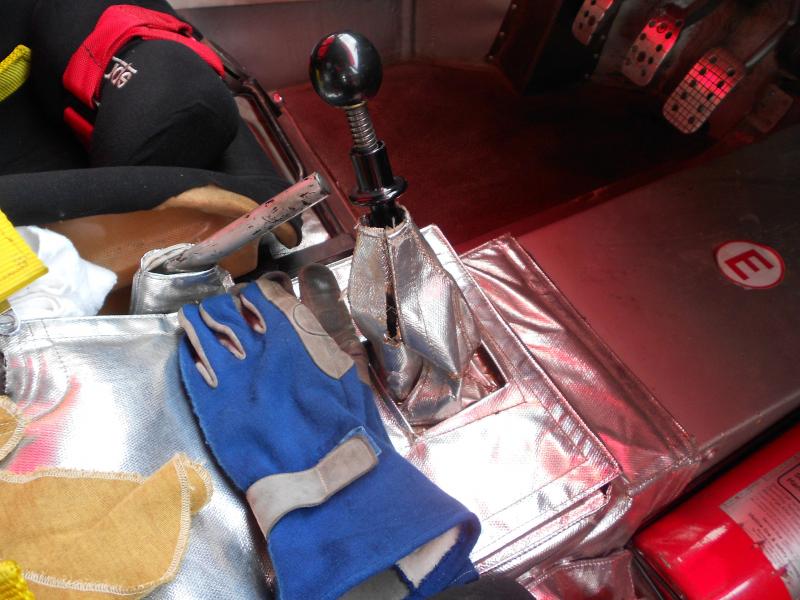

confermo assolutamente il realismo.
anche la parte interna del tetto era rivestita...non sono sicuro se su tutte le versioni
