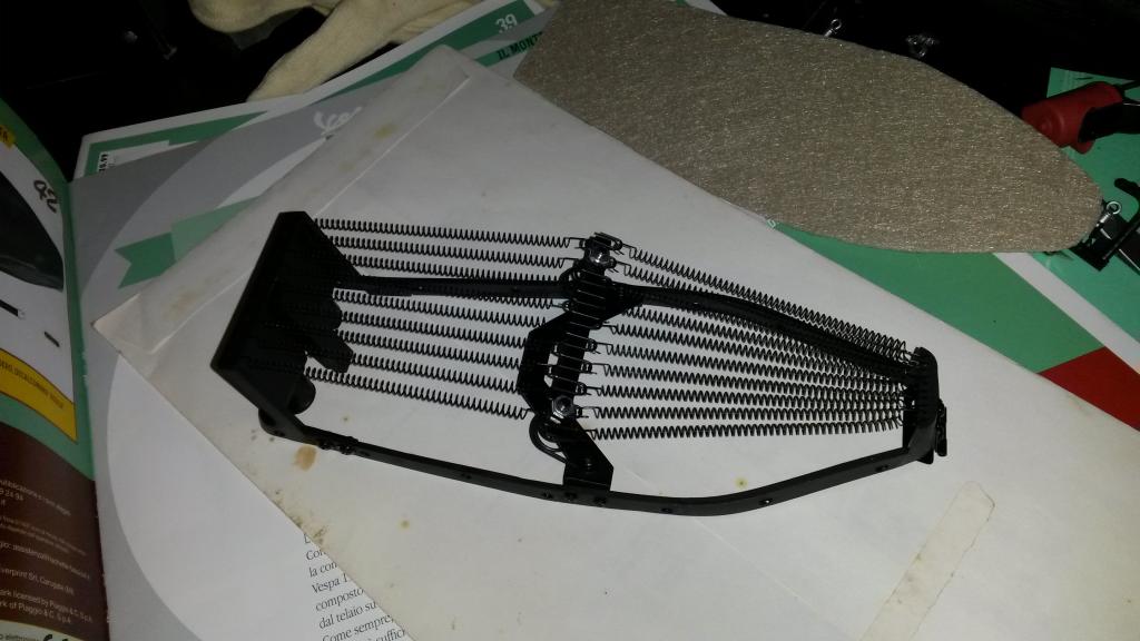

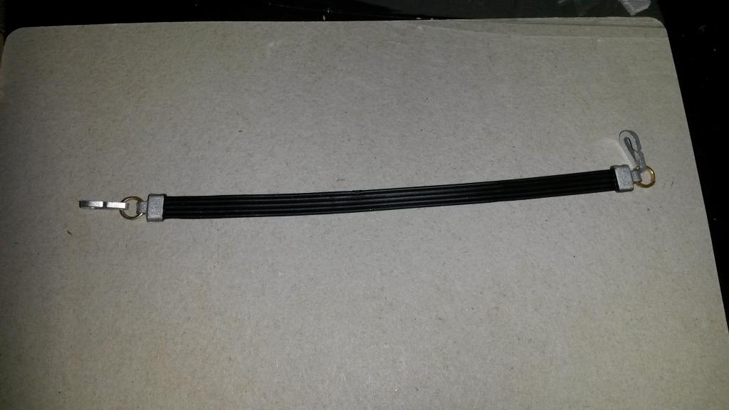

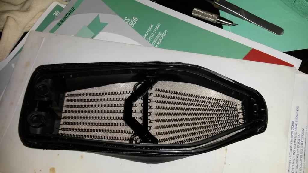

Vecchio 02-01-18, 09:31 AM   #38
In attesa della risposta Hachette mi dedico alla sella...
Purtroppo c'è un guscio di plastica sotto la copertura... Secondo me avrebbero fatto meglio a risparmiarsi le varie schedine elettroniche per gli effetti speciali (e chi li usa poi????)
Per migliorare certe scelte di montaggio... Nella realtà la copertura poggiava sulle molle (piatte e non cilindriche!!!) con un feltro di separazione...
Io ho aggiunto il feltro (dai cinesi...) e messo il Bare metal sui rivetti della sella...Li avessero fatti almeno color argento!!!
Anche la cinghia non è un capolavoro...Vediamo cosa si può fare..
Sarebbe stato meglio l'Alclad ma questo dovrebbe essere un montaggio senza sbattimenti..
Si, vabbeh...!
Vespa 150 GS-20171231_153214.jpg   Vespa 150 GS-20171231_153241.jpg   Vespa 150 GS-20180101_190636.jpg
Ultima modifica di bruno; 02-01-18 a 09:35 AM
