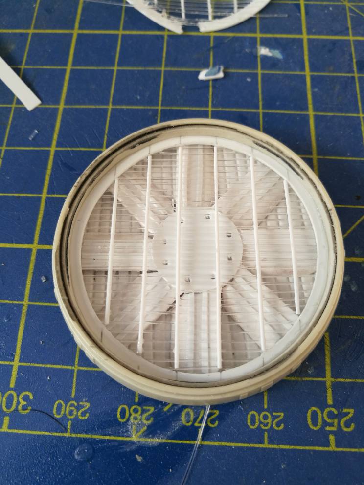

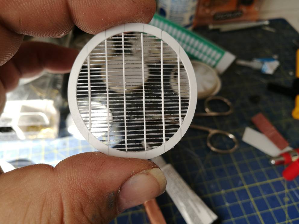

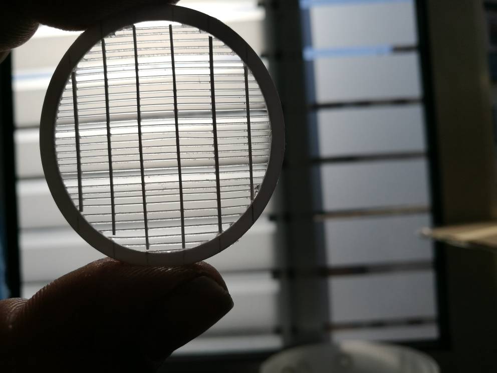

Oggi invece mi sono dato alla creazione delle griglie delle ventole
Sul modello originale i modellisti della ILM hanno usato un materiale metallico che si usa per rivestire le finestre degli edifici chiamato koolshade, una sorta di zanzariera che però non è la comune retina, ma una retina che funge anche da parasole viste le micro alette regolabili. Ovviamente non essendo possibile riprodurre la retina in questione, o la si stampa in 3D, oppure si comprano le fotoincisioni. O meglio ancora si compra direttamente la retina che purtroppo in Italia è importata solo da un'azienda che, o ne prendi na vagonata o niente, e comunque a prezzi esorbitanti, tra l'altro non si è neanche sicuri se è in scala oppure no, visti i diversi tipi presenti in catalogo.
Ad ogni modo non mi sono perso d'animo, e ho escogitato una tecnica.
Su un pezzo di Forex da un cm, ho avvolto della lenza da pesca da 0,4
Allegato 297512
Per mantenere l'equidistanza tra una linea e l'altra, ho utilizzato il sistema del ponte delle corde di chitarra, e cioe ho praticato delle racchette equidistanti sia da un lato che dall'altro
Allegato 297513
In modo che la lenza rimanga tirata e in linea.
Con il mio nuovo attrezzino appena attivato
Ho tagliato sei anelli da un foglio di plasticard da 05 (ebbene si ho ceduto anch'io allo stirene)
Allegato 297514
Allegato 297515
I quali, poi, sono stati incollati sulla lenza
Allegato 297516
In fine, usando un tondino di stirene da 05
Ho realizzato gli intermezzi
Allegato 297517
Allegato 297518
Allegato 297519
Il tutto ripetuto per sei
Allegato 297520
Ed ecco il risultato finale
Allegato 297521
Allegato 297522
Certo, non è in metallo, non ha le alette come le PE, però il disegno rende.
Montaggio su anello originale
Allegato 297523
Allegato 297524
Accoppiata con la ventola
Allegato 297525
Allegato 297526

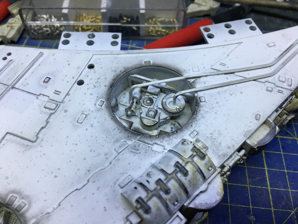

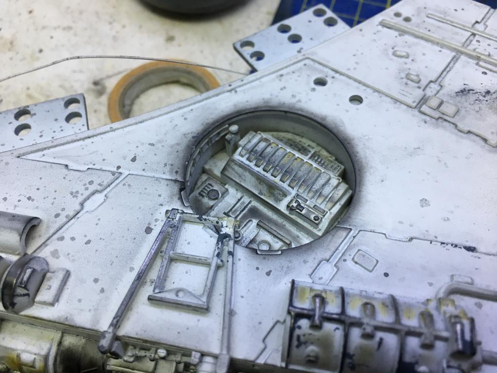

È giunto il momento di iniziare con l'immane lavoro di verniciatura.
Per cominciare a prendere un po' le misure, ho cominciato proprio dallo scudo dei motori.
Per prima cosa ho verniciato lo scudo con il primer bianco Tamiya, il quale rimarrà il colore base dello scafo. L' AS20 consigliato non mi convince come tonalità. Questa decisione dopo aver studiato a fondo le foto del modello originale, il quale presenta una leggera affumicatura per tutto lo scafo, non c'è traccia di pannel liner, e da una finitura molto vellutata proprio come si vede dalle foto.
Allegato 298046
Quindi ho cominciato coll'incollare le ventole e le griglie dopo averle verniciate
Allegato 298047
Allegato 298048
Allegato 298049
Poi ha cominciato a dare una leggera affumicatura a tutto lo scudo, insistendo un po' di più sulla linea delle griglie
Allegato 298050
Continuato poi con i primi quadrati rossi e relativa scrostati a di vernice
Allegato 298051
Qui qualche particolare ravvicinato
Allegato 298052
Allegato 298053
Allegato 298054
Allegato 298055
Qui un piccolo confronto con una vecchia foto originale
Allegato 298056

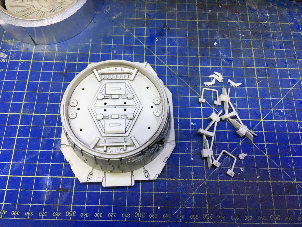

Poi ho cercato di riprodurre il danno sull'anello esterno della porta pressurizzata
Allegato 298583
Allegato 298584
Ho provato a riprodurre anche qualche tubatura interna danneggiata dal colpo
Allegato 298585
E ovviamente ho terminato l'incollaggio dei particolari su entrambe le porte
Allegato 298586
Allegato 298587
E per adesso è tutto, alla prossima
Stay Tuned
shen_lei 27-05-18 02:28 AM
Io sul danno proverei a spianare un pochino le creste dei solchi e alcune più di altre, così sono un po’ troppe simili le une alle altre ( gusto personale ovviamente)
zaphod 27-05-18 10:10 AM
l'invecchiamento è realizzato in maniera spettacolare! Che materiali hai utilizzato?
Quelle gocce di sporcatura nere su tutto lo scafo come le hai fatte? Hai semplicemente fatto gocciolare del colore molto diluito o come?

Ciao zaphod! Le sporcature le faccio con i set weatherig di tamiya ed un pennello da trucco. Per l'affumicatura polverizzo la grafite di matita e la sfumo con le dita, per le gocce, tamiya pannel line grigio schizzato con un pennello.
@shen: quella parte è ancora da rifinire. Avevo sonno e sono andato a letto [emoji42][emoji42]

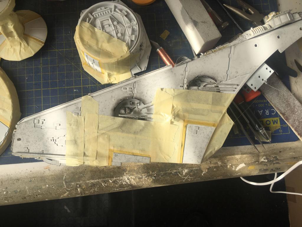

Rob72 03-06-18 09:39 PM
16 allegato(i)
Bene ragazzi !!
Dopo due giorni ho terminato le mascherature.
Ho cercato di mascherare, le stesse zone fatte sul modello originale tramite le immagini di riferimento trovate sul web.
Non ho usato i riferimenti DeA poiché hanno omesso qualche zona.
Non ho ancora verniciato nulla a parte il colore di fondo che, come detto prima, non si tratta di vernice, ma di primer bianco tamiya. La scelta è dovuta non tanto per il colore ma alla finitura molto vellutata che si avvicina molto al quella del modello originale. Anche il grigio sarà primer ad aerografo della Mr surface 1500 gunze. Scelto per la tonalità di grigio che ricorda un colore sbiadito dal tempo e non come il neutral gray di tamiya che risulta essere troppo scuro.
Ma i confronti li faremo la prossima volta quando inizierò la colorazione.
Anche perché, anche il rosso subirà qualche aggiustamento.
Intanto vi lascio le foto delle mascherature così, chi si sta cimentando o sta per farlo, con la verniciatura, può avere un'idea più chiara delle zone da verniciare con la sicurezza che sono quelle del modello originale.
( IMPORTANTE: le parti mascherate sono quelle delimitate dal nastro tamiya e non dal comune nastro da carrozziere)
Scafo superiore
Allegato 299099
Scafo inferiore
Allegato 299100
