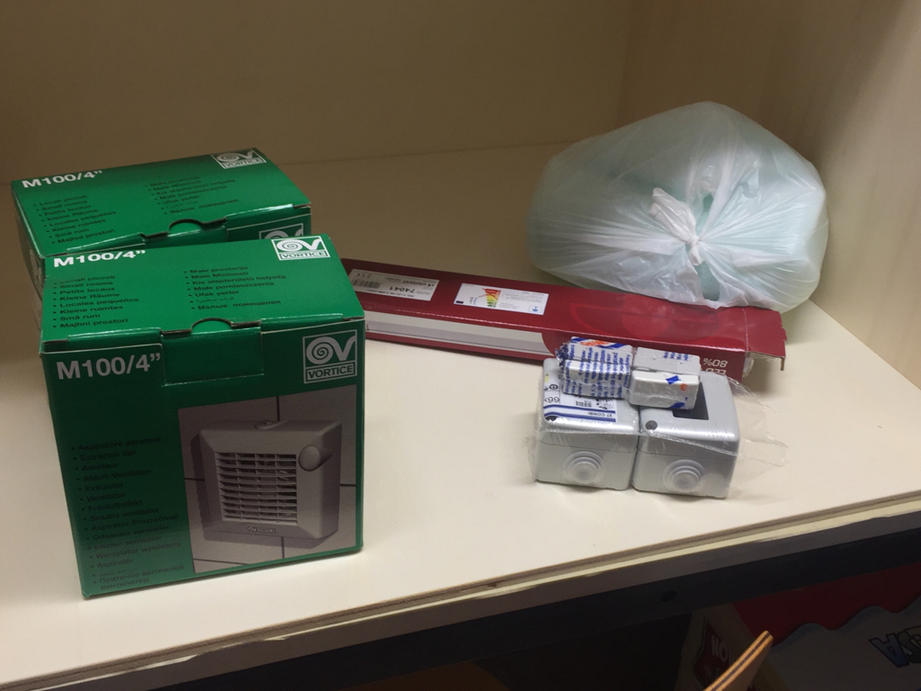

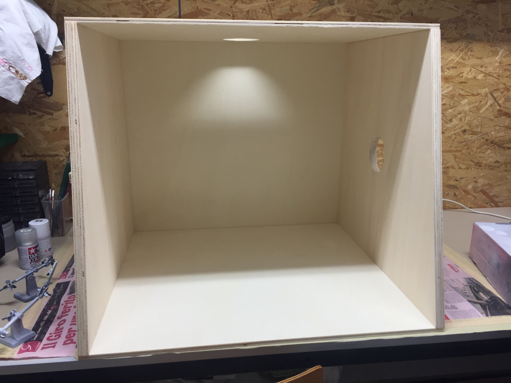

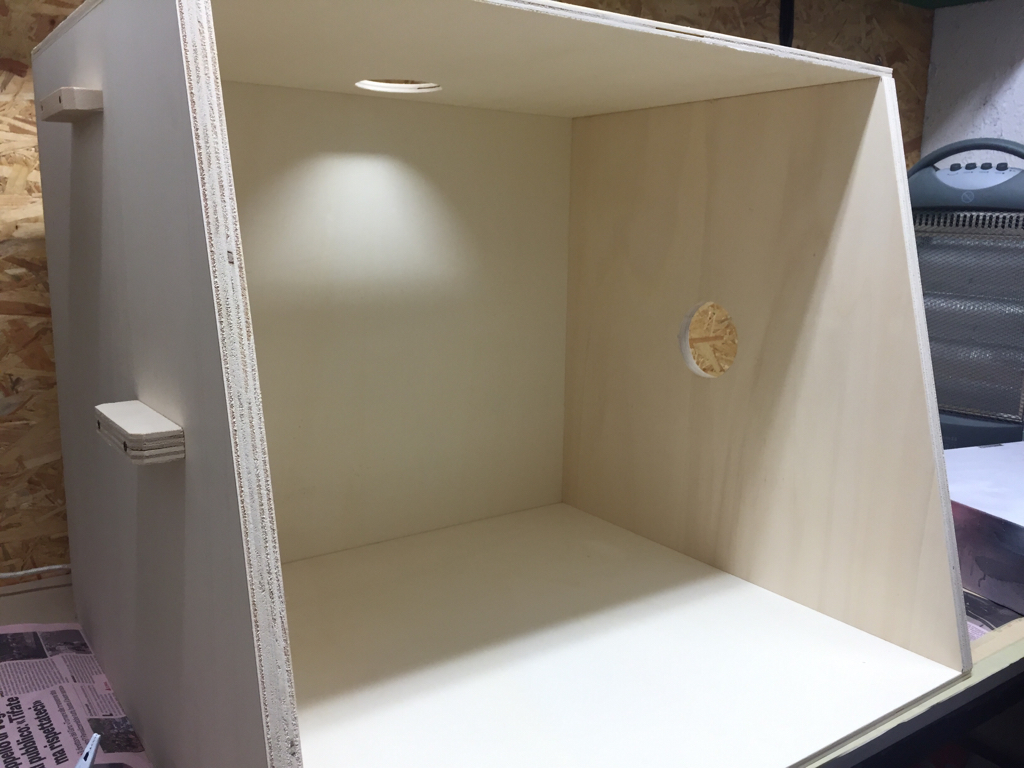

Ciao ragazzi. Oggi ho lasciato ad asciugare la carrozzeria prima del pearl clear che darò penso mercoledì, domani sarà dura... Allora per ottimizzare il tempo, e visto che la mia passione è senza freni oramai (sono presissimo), ho fatto un ulteriore step. Ovvero ho iniziato a costruirmi la cabina di verniciatura... Bella ampia, in modo da poter verniciare tutto contemporaneamente... È molto spartana, ma visto tutte le imprecazioni contro polvere e pulviscolo di questi giorni, mi sono convinto.
Ecco qui l'inizio del lavoro e i materiali usati...
Allegato 239925
Allegato 239926
Allegato 239927
Sul pannello di retro metterò il filtro tipo cappa della cucina, nei due fori, quello superiore e quello sulla destra, le due ventole vortire con tiraggio a 90m3 al secondo (se fossero troppo potenti i filtri li metto anche davanti a quelle per diminuire la potenza). Naturalmente le doterò di pulsanti in modo da poterle accendere anche separatamente. E poi un neon a led che illumini bene e che non scaldi per non permettere alla vernice di asciugare mentre la dò. Come vedete l'ho fatta grandina per verniciare più cose (largh.70, prof.65, altezza 60). Più piccola mi sembrava anche troppo misera, così posso anche girare intorno ai pezzi... [emoji4][emoji4][emoji4] ah e ho messo pure le maniglie per lo spostamento.
Farò i collegamenti elettrici tra una mano e mano e l'altra di trasparente e fissaggio decal... Spero vi piaccia... Sinceramente non so neanche se manca qualcosa o così possa rendere alla perfezione... Mi riservo il diritto alla modifica dopo averla testata... [emoji4][emoji4][emoji4]

Complimenti, bella realizzazione (la cabina, in questo caso, la moto già lo sai che sta venendo bene :) ), unica piccola nota tecnica, ma tanto per romperti le palle :D , non è un neon a led ma una luce a led :winker: . Occhio a non esagerare con le ventole perché se per caso aspirano troppo rischi di creare una depressione nella cabina che potrebbe attirare polvere dalla stanza, ma tanto hai già le idee chiare sul ridurre la portata e/o azionare le ventole separatamente e poi appunto farai qualche test ;)
Aribravo :)
fraery 01-03-16 02:12 AM
Grazie ragazzi... mi fate sentire fiero di me stesso... 😁😁😁 Sì matte io faccio i due pulsanti separati appunto per quello... così mi evito ogni rischio e c'è anche la possibilità del filtro davanti alle ventole così mi sono lasciato un pò di margine di "manovra" per quanto riguarda l'aspirazione... 😊 domani o dopo conto di dare il pearl clear e durante l'asciugatura, prima delle decal, riuscire a finire la cabina... e grazie kaiser mi dai grande fiducia... 😁😁😁
