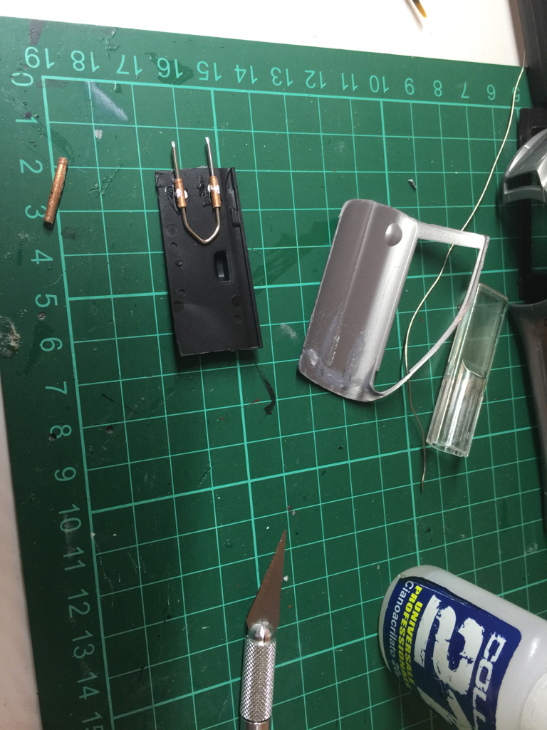

Gianpaolonemodel 26-05-16 03:14 PM
4 allegato(i)
Porca miseria quanti consigli ragazzi [emoji3][emoji3][emoji106][emoji106][emoji23][emoji23][emoji23] comunque sono andato un po avanti con i lavori, sto ricostruendo gli ammortizzatori per renderli un po più veritieri... Intanto posto qui qualche altra foto Allegato 247954Allegato 247955
Le cuffie e i braccetti sono solo appoggiato quando attacco gli altri pezzi li fisso per bene
Allegato 247956Allegato 247957
