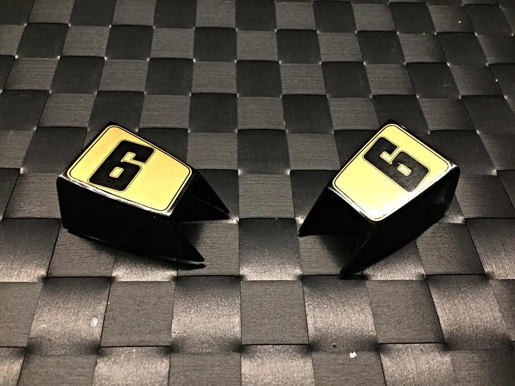

Grazie mille ragazzi![emoji4] prima di passare alla verniciatura della carrozzeria (domani andrò a prendere le decal che mi ha fornito dn racing), mi sono dedicato al casco di Fittipaldi. Nella versione gp d'Italia dove vinse col n° 6, utilizzò il casco nella solita livrea nero e rossa con lo sponsor jps frontale, le bandiere del Brasile ai lati con sopra lo sponsor "cafè do brasil", nel kit sono presenti però solo le parti rosse e le bandiere. Per iniziare ho fresato il volto e parte del collo che erano destinati per il figurino, quindi ho stuccato la giuntura e lo scasso nella parte anteriore dove doveva entrare la visiera, (scasso che in realtà non c'era) quindi ho rifatto la visiera in acetato scaldandola prima su quella del kit e poi tagliandola a misura, fatto dei fori è inserito dei perni per fissarla al casco. Dopo di che ho deciso di verniciare la parte in rosso prendendo le maschere dalle decal, quindi rosso, e in successione nero...entrambi opachi. Per la scritta jps ho trovato una decal di avanzo da un kit tameo nella misura perfetta, per i loghi cafè do Brasil mi sono affidato al pennellino e alla mano libera, non sono perfette, ma da lontano danno un bel effetto visivo. Per finire lucido 2k e montaggio visiera dopo aver rifinito in nero opaco le parti morbide attorno la testa.

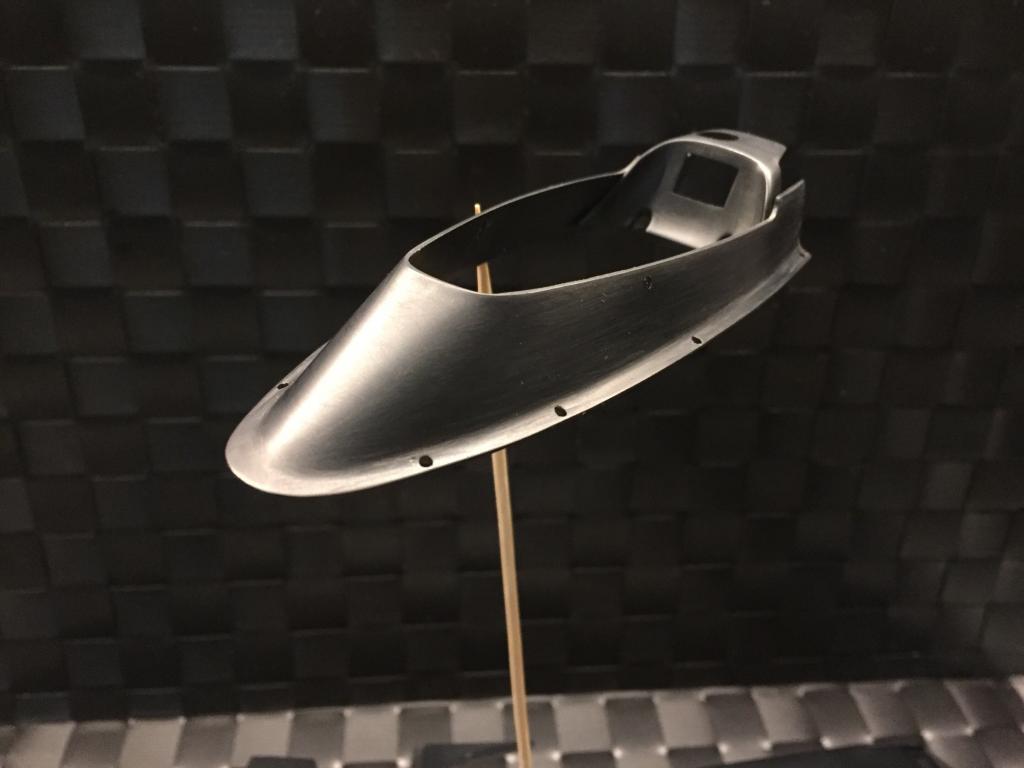

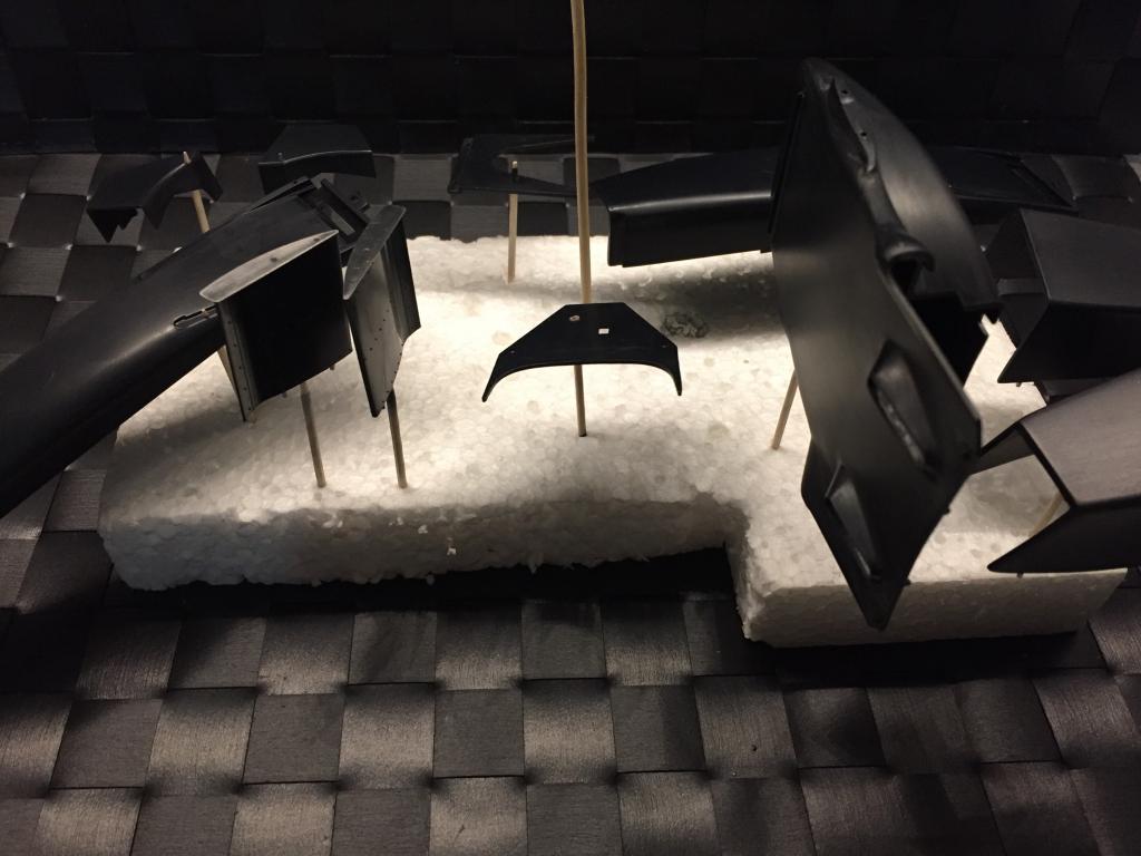

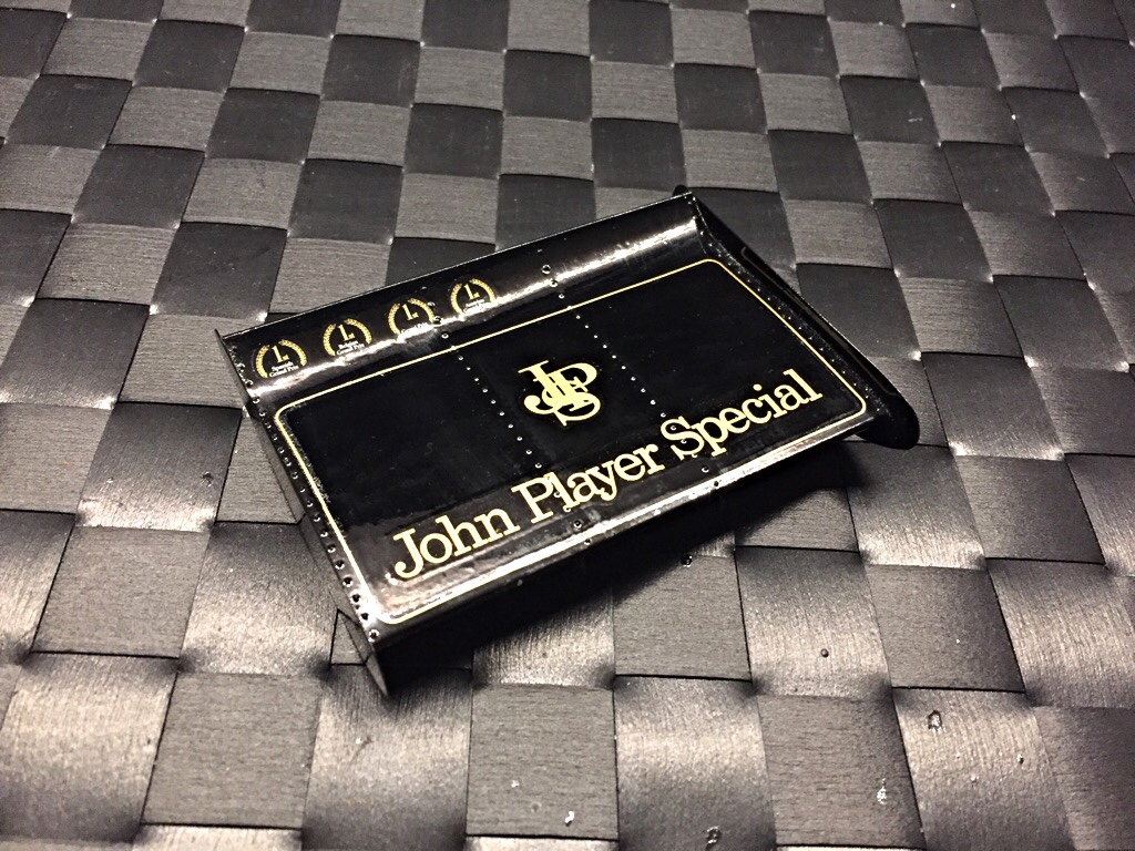

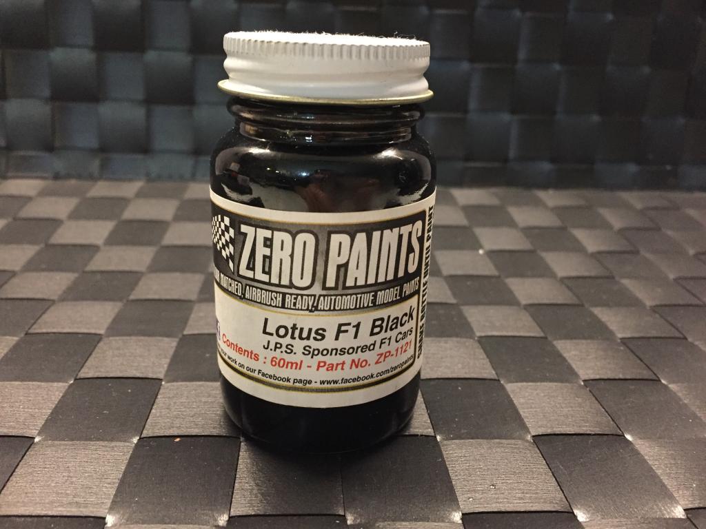

Capitolo carrozzeria! Ho passato gli ultimi 2 giorni tra verniciatura, decal e compound. Ho utilizzato il nero jps zero paint, un totale di tre mani per coprire tutto, (alla fine l'aerografo fumava). Il foglio ingiallito da cui ho ricavato i loghi jps si sono rivelati migliori delle decal "fresche" del kit, in particolare le linee in oro che puntualmente si rompevano in più punti mentre a me si rompeva altro....alla fine un lavoro di puzzle per metterle insieme. Quindi trasparente, ho cercato di dosare al meglio le 3 componenti, anche qui 2 belle manone abbondanti, alla fine la finitura andava bene, ma troppo caramellosa, ho preferito smorzarla un po' passando i mesh e infine i 3 compound. Il risultato è questo.

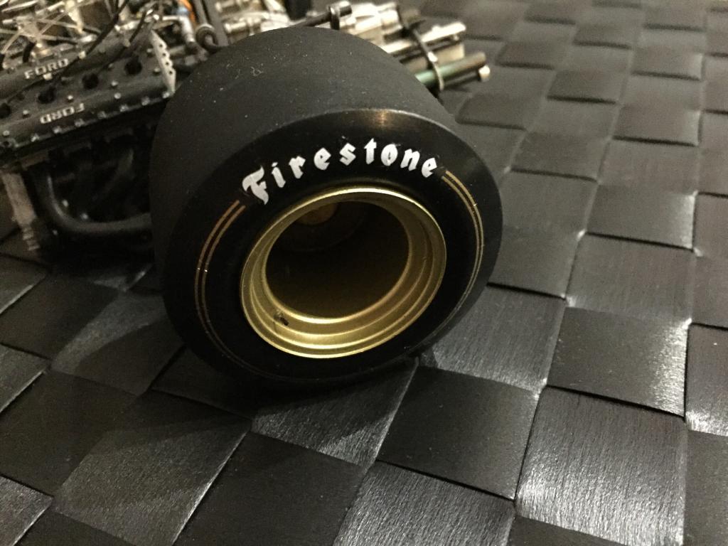

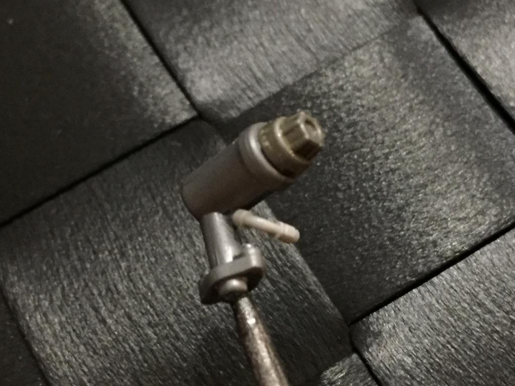

Altri progressi. Assemblato l'abitacolo, montati radiatori e convogliatori, cerchi e specchietti verniciati in oro....le gomme su questo kit non sono fedeli in misura, dato che dovrebbero essere più grandi, ma considerando che un set costa quando un kit chiudo volentieri un occhio. Infine sostituiti i raccordi sulle pompe dei freni con quelli in resina top studio.
