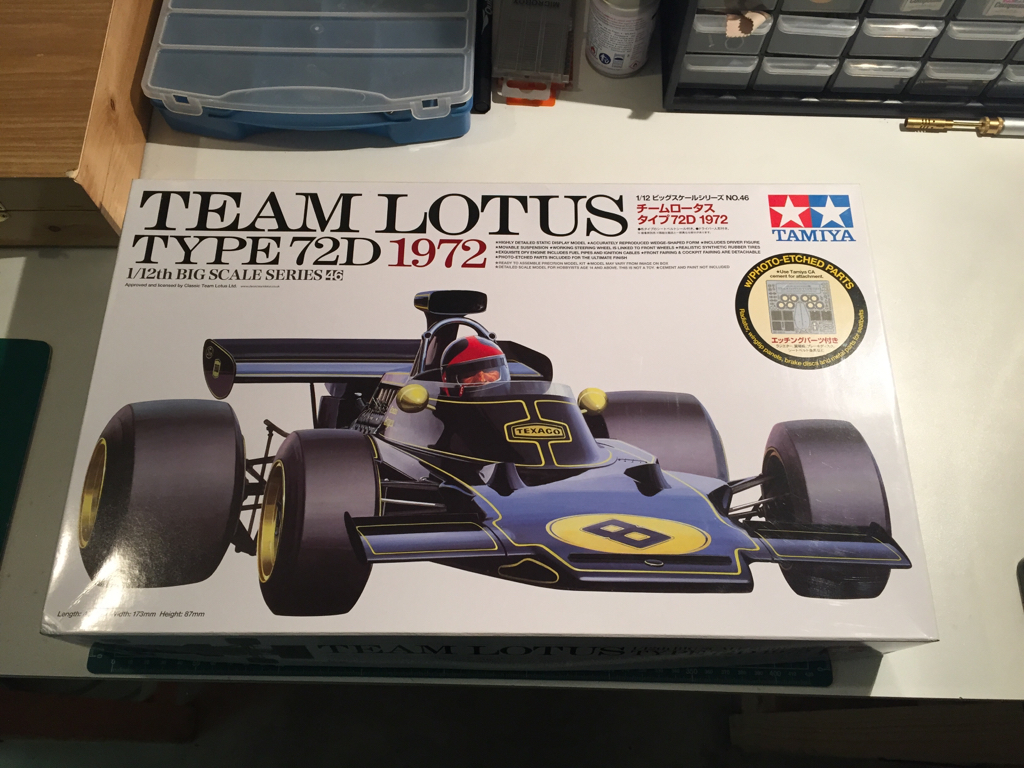

Buona sera a tutti gli amici del forum, anno nuovo wip nuovo, ho deciso di avventurarmi in questa scala per la prima volta, e visto che i tempi saranno biblici inizio pian pianino a lavorare su questo interessante progetto. Il modello è la lotus 72d di mamy tamiya, aprendo la scatola sono un po rimasto scioccato dalle dimensioni visto che sono abituato a scale piccole, di pezzi ce ne sono un bel po, e ci sarà da modificare parecchio ma la qualità direi che è nella media, unica nota stonata una stampata cromo che devo assolutamente portare a plastica bianca, anzi chiedo consiglio su cosa usare per togliere il cromo senza intaccare la plastica! Per la documentazione mi affiderò al libro della Mfh (regalino natalizio di mia moglie) oltre ad alcune foto che ho trovato in rete, mentre per gli sponsor ho preso un foglio della studio 27, purtroppo non sono proprio color oro, dopo molte ricerche non sono riuscito a reperire il foglio della tabù design, ho trovato solo questo ad un buon prezzo su ebay! Poco male, domani inizierò a studiare il motore ed eventuali modifiche migliorie da fare! Ecco intanto le foto del kit, a presto!!
