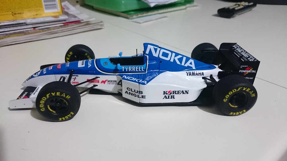

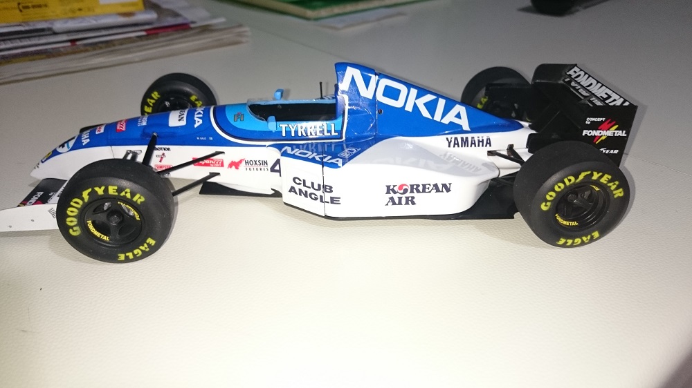

ok, mi scuso in partenza x l'assenza (esagerata) dal forum, e soprattutto per l'incopletezza del WIP, dato che ho ultimato il modello, ma tra mille impregni, ci ho messo più del dotuto, e soprattutto o dimenticato di documentare molte fasi, cosi vi posto le foto del soggetto finito, sperando che possa essere di vostro gradimento e che sia quantomeno "godibile" agli occhi più esperti (p.s. l'alettone post son poi riuscito a farlo con le fotoincisioni, anche se mi ci è voluto un sacco di impegno!!)

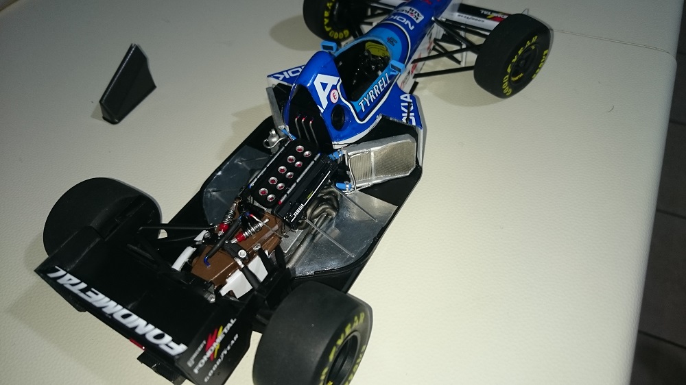

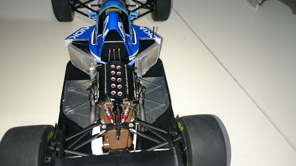

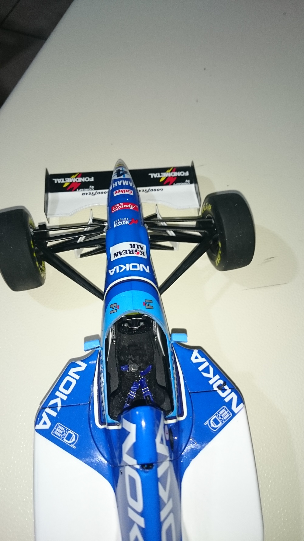

altre foto

Complimenti! Complessivamente sembra ben costruito anche se migliorabile in alcuni parti (controlla la convergenza all'anteriore, e c'é una stana linea centrale sul muso, era forse necessario stuccare?), Se mi consenti, peró, il lavoro sulla meccanica é un po' impreciso. Personalmente, scelgo all'inizio della costruzione se il modello sará esposto aperto o chiuso, poi lavoro di conseguenza. Se il modello sará chiuso, non dettaglio nulla per evitare interferenze con il cofano o altro. Vicecersa, cerco di curare di piú i dettagli: colorazione delle parti, modifiche dove necessario, sospensioni e infine i cablaggi (ti consiglio i set top studio per connettori elettrici e idraulici in resina, sono fantastici, e di prezzo contenuto), sempre con un occhio alle foto delle reference. Spero che quello che ti dico ti sproni a migliorarti divertendoti, viceversa... Fregatene e smodella!

per la linea sul muso, ti dico io cos'è! dannazione!! per fortuna che dal vivo si nota molto poco si nota di più in foto.. e l decal blu che e fatta a V e andando a coincidere li ho dovuto sistemare il tutto alla bene e meglio, e che l'errore è stato non verniciare il blu, essendo parecchio rognoso da mascherare, soprattutto nell'area cockpit... perchè solitamente tendo sempre a dipingere piuttosto che decalizzare... :-( però alla fine, è la prima f1 in 1/20, ho fatto un sacco di auto e moto fin'ora ed anche f1 ma tutte il 24, mai in 20, e l'esperimento mi soddisfa abbastanza...,per la convergenza, mi sembra strano ciò che dici (probabilmente non ho capito molto io..., a parte che in foto è vero, sembrano tutte storte!, ma a guardarla di muso, le ruote risultano leggermente aperte in marcia rettilinea, come di solito dovrebbe essere una f1, che poi, la scatola guida non hai modo di sbagliare o margine su cui giocare , è proprio lei che le tiene leggermente aperte... cmq cerco di fare una foto migliore del muso, perchè ripeto: mi sembra il giusto assetto,poi magari non ti ho capito io eh...cmq sia grazie per l'interesse ed i consigli, la prossima sicuramente cercherò di metere in pratica quanto mi hai detto :-)

Per la convergenza, vedevo la terzultima foto e sembrava molto divergente, poi magari é la foto. Io di solito taglio il pezzo con i due tiranti dello sterzo, in modo da potere allineare le due ruote indipendentemente. In ogni caso, é un modello venuto bene! I miei consigli sono solo per cercare di migliorare!
