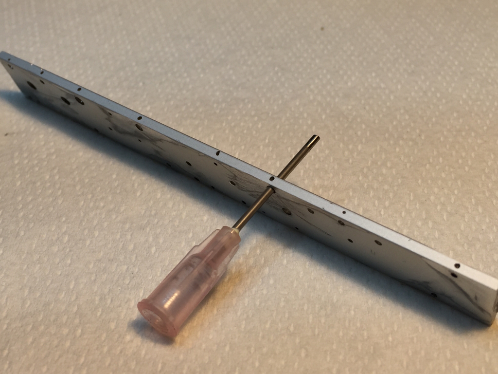

Per forare gli aghi da siringa in acciaio uso l'olio da taglio, potrebbe andare bene?
Si può andare bene, ma gli aghi riesci a forarli?

Originariamente inviata da monster4r Visualizza il messaggio
Per forarli uso questo "strumentino" molto artigianale
[auto] Ferrari 156/85 - MFH - 1/20-imageuploadedbyforum1456609307.659406.jpg
Velocità altissime e olio da taglio
