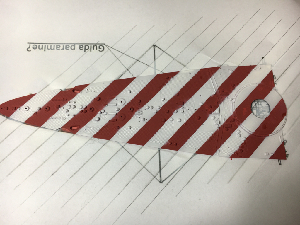

Dopo 4 tentativi sono riuscito a ottenere un discreto risultato
Questa volta ho dato prima la mano di rosso che mi aveva sempre creato problemi con l aerografo
E poi ho dato diverse mani di bianco
E questa volta non ho avuto le solite sbavature sulle strisceCorazzata RN Roma-imageuploadedbyforum1454677480.151187.jpgCorazzata RN Roma-imageuploadedbyforum1454677518.935675.jpg
Vecchio 05-02-16, 07:36 PM   #49
L'avatar di Azzio1973
Registrato dal: Mar 2015
Messaggi: 3,510
Originariamente inviata da vogliadimare Visualizza il messaggio
E questa volta non ho avuto le solite sbavature sulle strisceAllegato 237470Allegato 237471
Mi pare che sia di gran lunga meglio di prima, non si vedono più le sbavature!! Si vede che stai diventando un mago dell'aerografo.

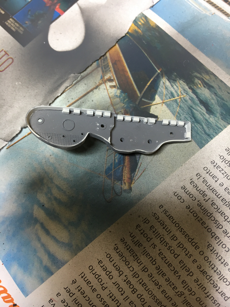

Ho bisogno di un suggerimento
Per colorare i bordi interni è giusto passarli a pennello o il buon modellista
Fa prima una passata totale con l aerografo di grigio chiaro e poi usando il maskol copre le parti e poi passa il calpestio col grigio scuro?
Corazzata RN Roma-imageuploadedbyforum1454936540.700990.jpgCorazzata RN Roma-imageuploadedbyforum1454936593.020100.jpg
Perché mettendo sotto sopra il pezzo le pareti esterne sono in grado di farle con l aerografo
Ma non quelle interne
Però ho il dubbio che si noti la differenza tra il pennello e l aerografo
Mi togliete questo dubbio
Grazie a chiunque mi voglia dire la sua
Vecchio 08-02-16, 05:44 PM   #52
Registrato dal: Jan 2010
residenza: Como
Messaggi: 807
GNEPP inizia ad ingranare.
La differenza tra pennello e aerografo si vede sicuramente.
Se dovessi farlo io, lo farei ad aerografo facendo però prima il piano di calpestio che è più facile e veloce da mascherare rispetto al parapetto.
Comunque in qualsiasi modo tu lo faccia cura meglio la precisione nella verniciatura dei particolari, xke ci sono delle sbavature di colore inguardabili.
GNEPP non è in linea   Rispondi quotando
Vecchio 08-02-16, 07:44 PM   #53
Messaggi: 3,510
Allegato 237849Allegato 237850
Io farei sicuramente tutto ad aerografo, se ne fossi capace farei tutto il fondo senza preoccuparmi di mascherare le murate, dopo di che una volta asciutto, maschererei i ponti e colorerei murate ed accessori.
P.s. Io credo di aver capito che hai postato le foto solo per farci capire dove volevi il consiglio.
Non ti fidare ciecamente di chi sentenzia senza dubbi ( Luciano De Crescenzo il "dubbio'). Ciao quello che stai facendo e' un lavoro certosino complimenti!!

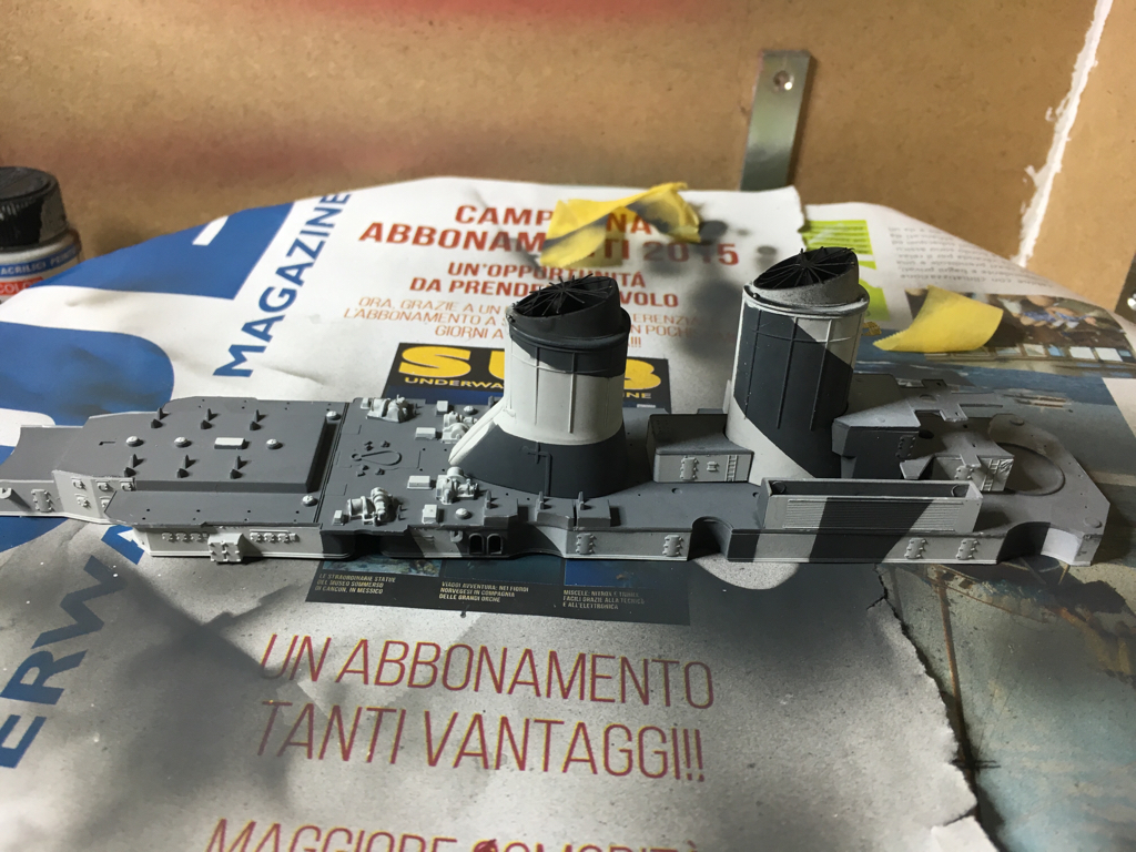

Onestamente gnepp ha ragione ci sono sbavature che vanno tolte
Intanto sono andato avanti con la mimetica Corazzata RN Roma-imageuploadedbyforum1454969045.554176.jpg
Poi decido se verniciare le murate interne con l areografo
Comunque grazie per avermi risposto
Sono al mio secondo cantiere e quindi ho bisogno di imparare dai vostri suggerimenti
