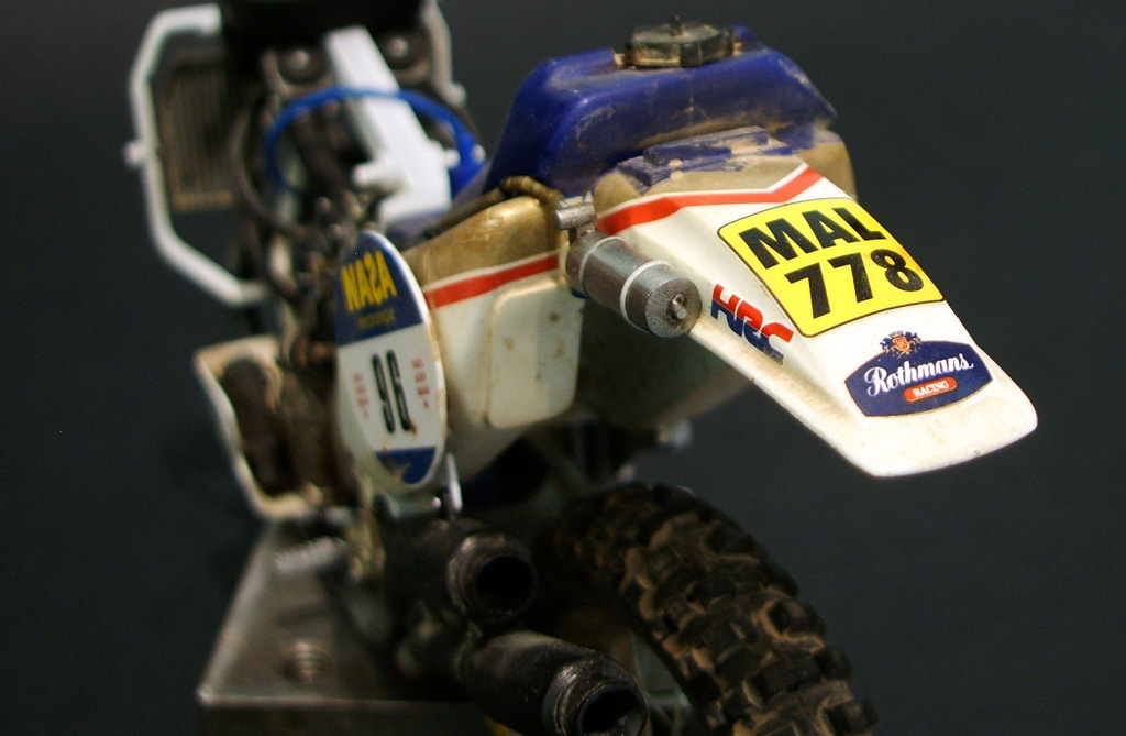

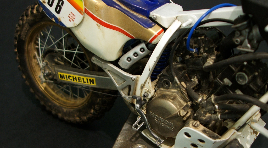

DinoC 11-10-15 08:54 AM
...per questa settimana un pò di aria fritta fatta col telefono, in realtà non c'era nulla di compiuto per cui valessela pena tirare fuori il fondale nero. Però a qualcuno potrbbero interessare i passaggi intermedi...
Ho completato il weathering della ruota poseriore, compreso il freno. Per diluire i pigmenti di solito uso l'acqua, mi consente di cancellare tutto se viene male, di contro, se tocchi il modello rischi di compromettere il lavoro ... ma noi mica giochiamo con i nostri modelli ... vero?:asd::rovatfl: La parte fondamentale non è mettere il pigmento, ma toglierlo in modo realistico...
http://www.webalice.it/d.carancini/m...nxr-750-20.jpg
http://www.webalice.it/d.carancini/m...nxr-750-21.jpg
... ho completato il cambio e il freno, quest'ultimo svuotato e "seghettato". Per fissare la ruota alla fine ho optato per la vite Tamiya, alla quale ho ridotto la testa sia in diametro e spessore per poi coprirla con un bullone.
http://www.webalice.it/d.carancini/m...nxr-750-26.jpg
http://www.webalice.it/d.carancini/m...nxr-750-27.jpg
...con le decals sono partite le prime blasfemie ... ma la situazione si sta normalizzando ...
http://www.webalice.it/d.carancini/m...nxr-750-23.jpg
http://www.webalice.it/d.carancini/m...nxr-750-24.jpg
....e infine il manubrio con tondino di alluminio ...
http://www.webalice.it/d.carancini/m...nxr-750-22.jpg
http://www.webalice.it/d.carancini/m...nxr-750-25.jpg

Anderr 11-10-15 10:37 AM
Bravo Dino bel lavoro.
Solo il cavo blu nel motore non mi torna... Va diretto da una pipetta all'altra senza passare da nulla...
il matte 11-10-15 04:46 PM
È vero, ma ci pensa il panciuto serbatoio a nascondere il tutto, tamiya prevedeva questa soluzione (per altro riproposta in vari modelli dove non ci sono le bobine da collegare). Dino, realismo strepitoso.... :) . C'è una sola cosa che mi sembra che stoni un pò, il porta pedana destro è troppo "plasticoso", in particolare rispetto a tutto il resto che è altamente veritiero.

...grazie ragazzi, come ha detto Paolo il cavo delle candele è cortocircuitato come da istruzioni Tamiya, una volta montato il serbatoio tutto sparirà ... non valeva la pena autocostruire la bobina.
DinoC 17-10-15 08:34 AM
.... questa settimana qualcosa di più consistente, per rispondere a Paolo, mi ero dimenticato, il telaietto in alluminio a destra è una prova con l'alluminio semi gloss dell'Alclad. In realtà l'ho comprato per verniciare i cerchi della GTO poi ho fatto una prova qui ma non rende ... come giustamente hai notato.
