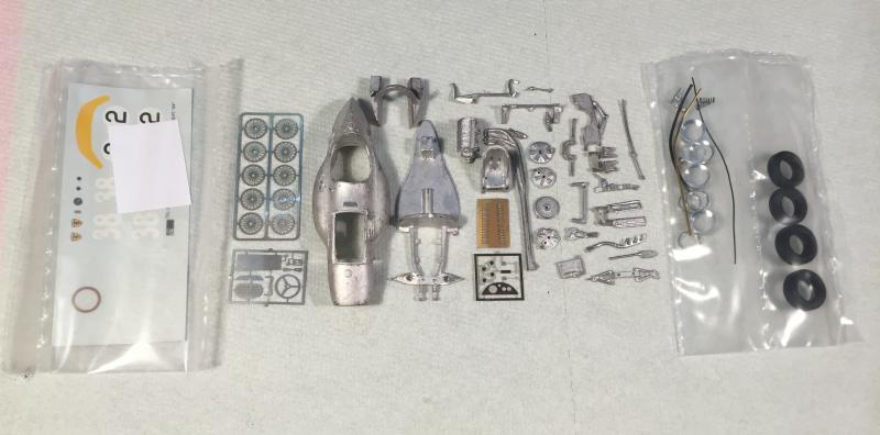

I pezzi che compongono il kit si presentano molto "stilizzati" ed alcuni particolari sono abbozzati ma le proporzioni generali della carrozzeria sono corrette ed è una buona base per tentare di fare delle modifiche e migliorie.
Purtroppo il materiale fotografico della macchina originale è piuttosto scarso e non sempre è comprensibile a quale GP si riferisca e se sia il modello del 1953 o del 1954.
Ad ogni buon conto, con il materiale fotografico di cui dispongo e contando sull'aiuto di tutti, cercherò di dettagliare al massimo il modello.
Queste intanto sono le foto di come si presenta il kit.
[auto] Ferrari 553 F1 "Squalo" - Atelier Car Model - 1/43-img_5288.jpg
[auto] Ferrari 553 F1 "Squalo" - Atelier Car Model - 1/43-img_5290.jpg

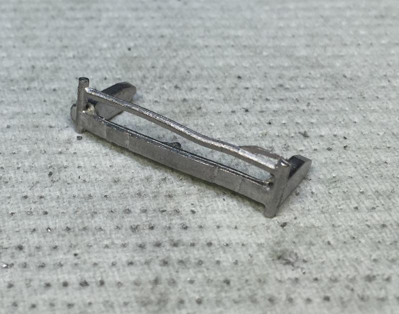

Nel kit, originariamente, il sistema di sospensioni posteriore era formato da una fusione unica che comprendeva portamozzi, balestra trasversale superiore e una barra che ritengo fosse una barra di torsione. Nella parte inferiore andava inserito l'assale del Ponte de Dion

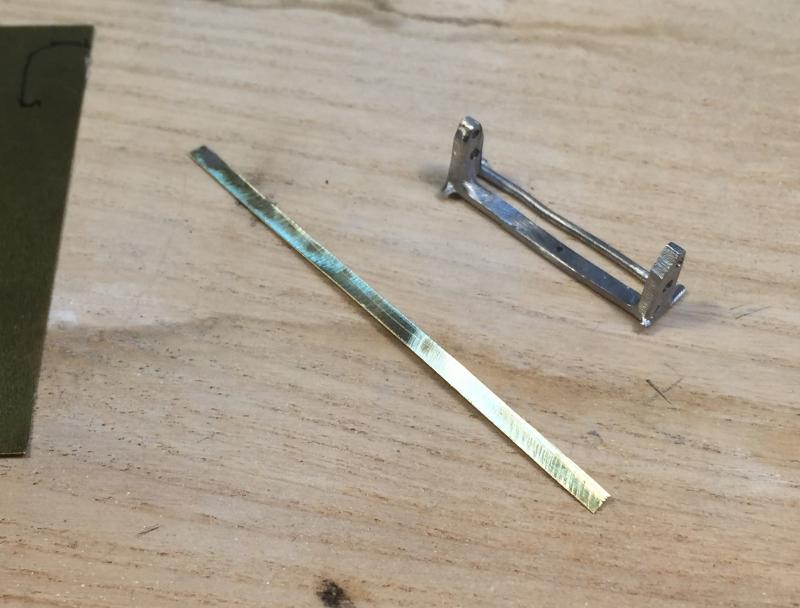

Ho rifatto la balestra trasversale usando un lamierino di ottone da 0,15 mm tagliato a listarelle; alle estremità ho realizzato l’attacco per i portamozzi “avvolgendo il lamierino su un tondino da 0,5 mm.
Ho poi incollato altri strati di lamierino per ottenere la classica forma a balestra.
[auto] Ferrari 553 F1 "Squalo" - Atelier Car Model - 1/43-03-img_5414.jpg [auto] Ferrari 553 F1 "Squalo" - Atelier Car Model - 1/43-04-img_5415.jpg [auto] Ferrari 553 F1 "Squalo" - Atelier Car Model - 1/43-05-img_5418.jpg

Ho pensato di scomporre la fusione unica per utilizzare i singoli pezzi opportunamente modificati ma ho subito lasciato perdere.
[auto] Ferrari 553 F1 "Squalo" - Atelier Car Model - 1/43-06-img_5420.jpg
