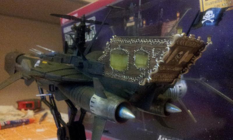

Vecchio 10-06-15, 08:40 AM   #23
L'avatar di portavaso
Messaggi: 241
portavaso è un newbie...
...pronta per il varo!
[anime] space pirate battleship ARCADIA-20150609_203319.jpg   [anime] space pirate battleship ARCADIA-20150609_203330.jpg   [anime] space pirate battleship ARCADIA-20150609_203414.jpg
[anime] space pirate battleship ARCADIA-20150609_203433.jpg   [anime] space pirate battleship ARCADIA-20150609_203447.jpg

Vecchio 12-06-15, 11:00 PM   #28
Messaggi: 241
ciao Rob,
si il livello di difficoltà come numero di pezzi non è assolutamente elevato,
con l'edizione in scala 1/1000 (ormai introvabile) i pezzi credo siano molti di più e la scala permetteva magari customizzazioni o personalizzazioni maggiori.
Questa l'ho utilizzata per sperimentare un pò tra weathering,smalti e acrilici.
Una questione da dibattere a livello di forum può essere quella sulle tecniche di panel line che in teoria si fa su modelli a cui si è dato il fondo lucido,mentre invece se uno vuole applicare la tecnica dei filtri il fondo deve essere almeno satinato....quindi come si deve fare??
ciao!

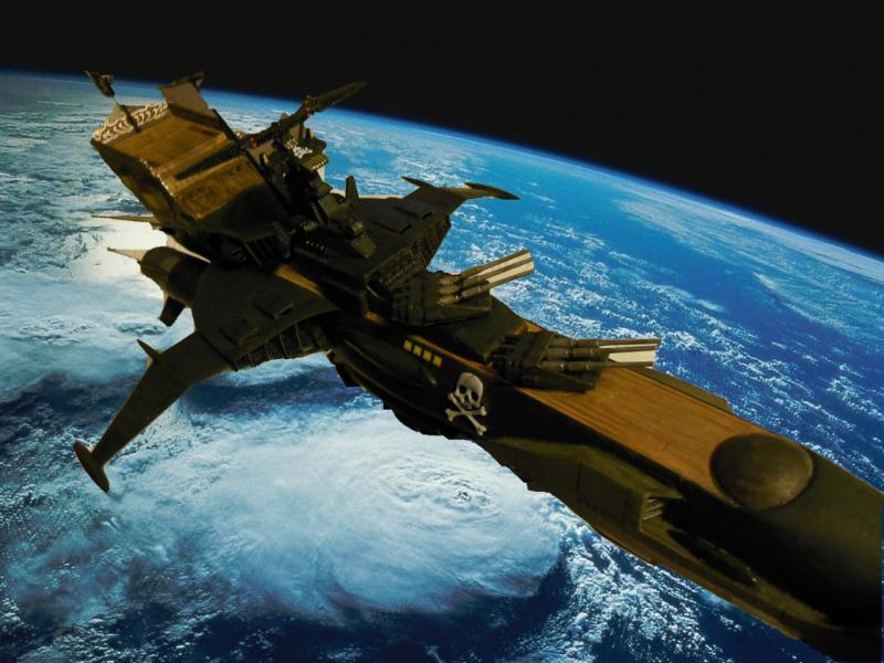

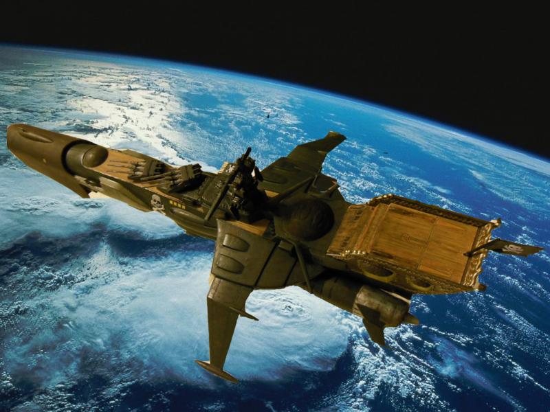

così fa più scena:
[anime] space pirate battleship ARCADIA-1.jpg   [anime] space pirate battleship ARCADIA-2.jpg   [anime] space pirate battleship ARCADIA-3.jpg
