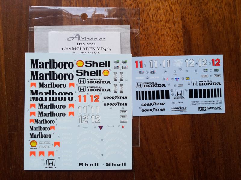

Buonasera a tutti! Apro questo thread perchè, senza girarci troppo attorno, ho davvero bisogno di aiuto durante la costruzione di quello che è il mio primo kit di una F1. Lo so, scelta azzardata, ma non mi spingerò a livelli di dettagli impossibili, per ora mi limito a ciò che mi fornisce il kit originale. Tranne per le decal: mi è arrivato oggi un set di decal A-modeler (se servisse, modello D20-0001) e noto già alcune differenze con quelle fornite dalla Tamiya. Per prima cosa, la bandiera del Brasile (accanto alla scritta "Senna") meno dettagliata, ma non è un problema, userò quelle Tamiya.
Poi le scritte "Powered by Honda", leggermente più spesse di quelle Tamiya. Infine il numero 12 che, fornito da Tamiya, è rosso, mentre fornito dalla A-modeler è più un rosso/arancio fluo vicino al TS36 (e dello stesso colore sono i loghi Marlboro). La mia prima domanda è: soprattutto riguardo al numero, quale uso? Quello del kit o quello del set di decal? Se serve allego foto!

Non conosco le decals della A Modelers però fossi in te userei queste dato che le Tamiya hanno il problema che sono leggermente trasparenti e di conseguenza quelle bianche che vanno posizionate su fondo rosso risulteranno rosate.

La livrea la dipingerò a bomboletta, col TS36. Allego un paio di foto dove si vedono le differenze

le decals Tamiya le conosco bene.,.sono "spente".
Con le varie MP4 Tamiya ha migliorato colo rosso..ricordo che ce n'è una che ha le decals praticamente fluorescenti..(MP4/8?)
Tuttavia preferisco sempre verniciare.
Le decals che mostri direi che sono più azzeccate che non le Tamiya..Fai una prova col TS36 e accostale x vedere quanto ci sei vicino....

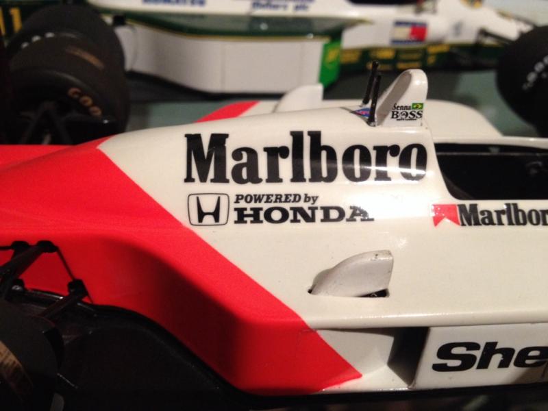

Direi primer poi ts26 aspetti si asciughi qualche gg non avere fretta! E poi mascheri direttamente sul bianco .. Io avevo fatto così.. Per controllare l esatta mascheratura io mi ero fotocopiato le decals mi sembra di ricordare e poi ritagliate e poggiate sopra la carrozzeria x vedere se combaciava..
