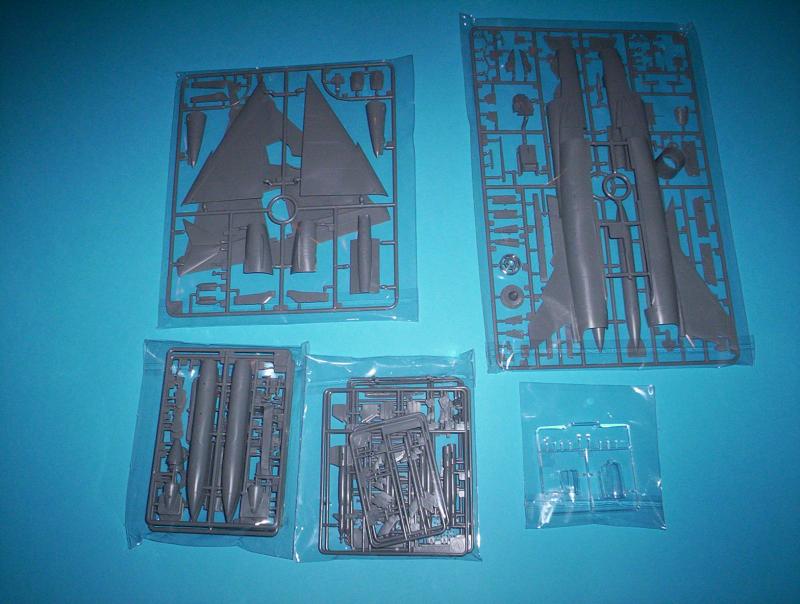

Eccomi con un WIP anomalo in quanto ho già postato le foto del modello finito.
Mentre ho costruito il kit ho fatto le foto ma non ho avuto tempo di postarle man mano che la costruzione andava avanti. Penso comunque che inserire lo stesso il WIP possa interessare a chi si cimenta con un kit aeronautico.
Allora si tratta del kit della Avangarde Model Kit (AMK) del velivolo israeliano I.A.I. Kfir C7 in scala 1:48. La qualità del kit è ottima, si avvicina molto ai kits Tamiya anche se questo è il loro kit di esordio nel panorama modellistico.
Ho costruito il modello principalmente da scatola, ho utilizzato solamente le fotoincisioni della Eduard per migliorare gli interni.

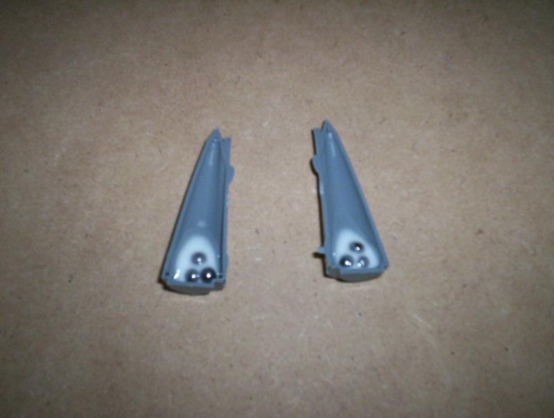

Ho iniziato mettendo della zavorra nel muso del modello per evitare che una volta finito abbia un assetto seduto alzando la parte anteriore
Ho poi verniciato di bianco i vani carrello
Poi mi sono dedicato all'abitacolo verniciando le pareti laterali della fusoliera

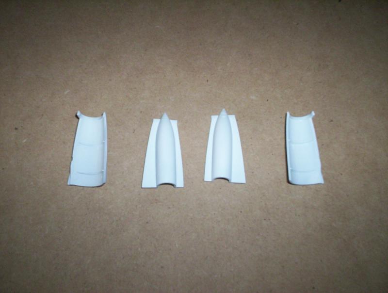

Edo ora le prese d'aria

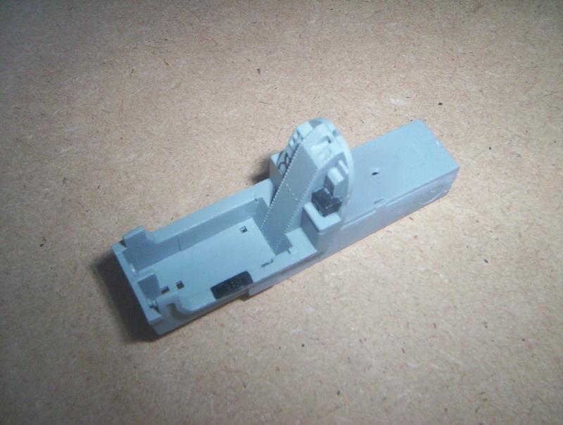

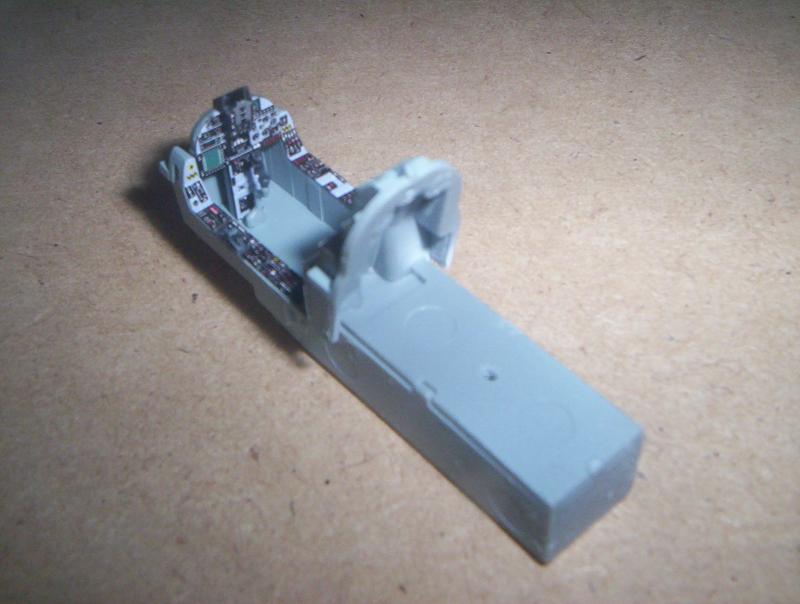

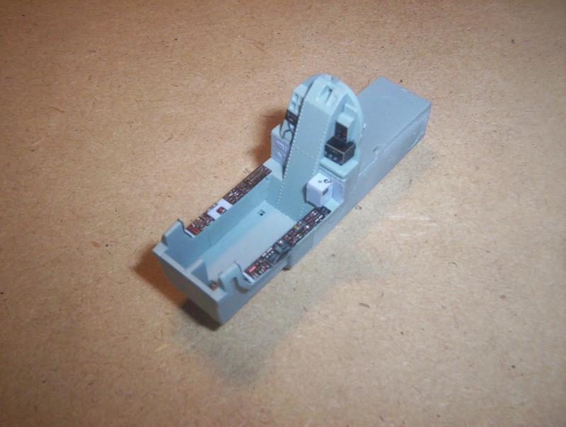

Ora è il momento della vasca dell'abitacolo

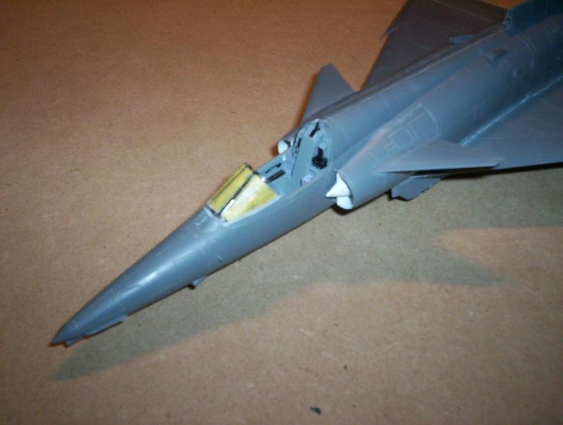

e ho messo le prime fotoincisioni Eduard

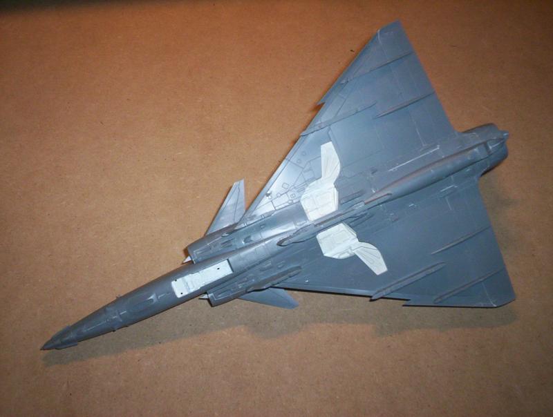

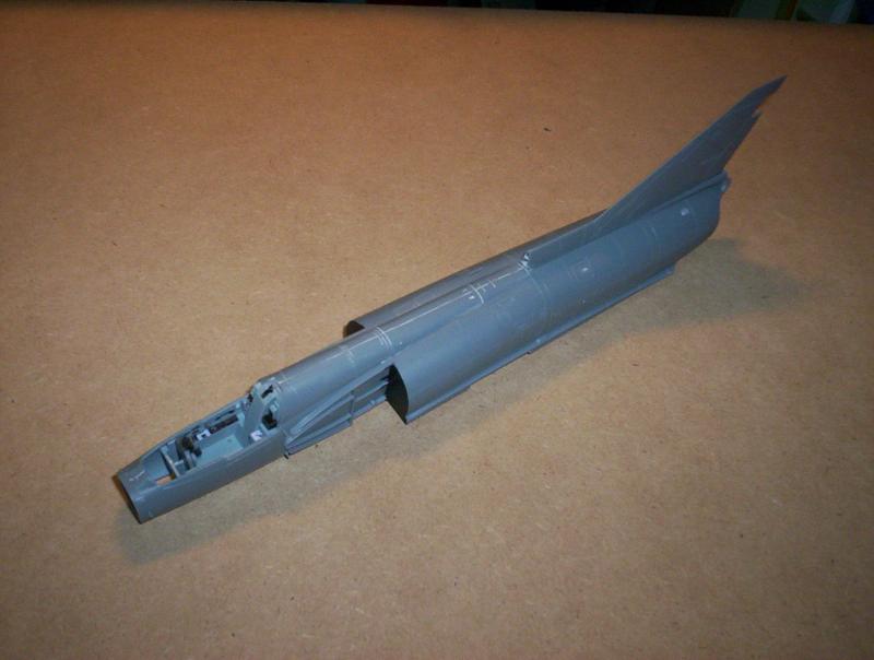

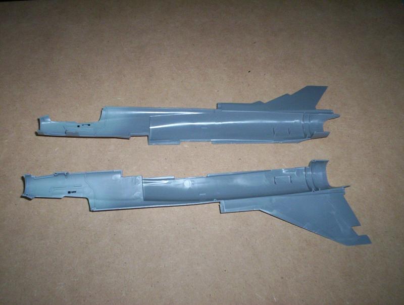

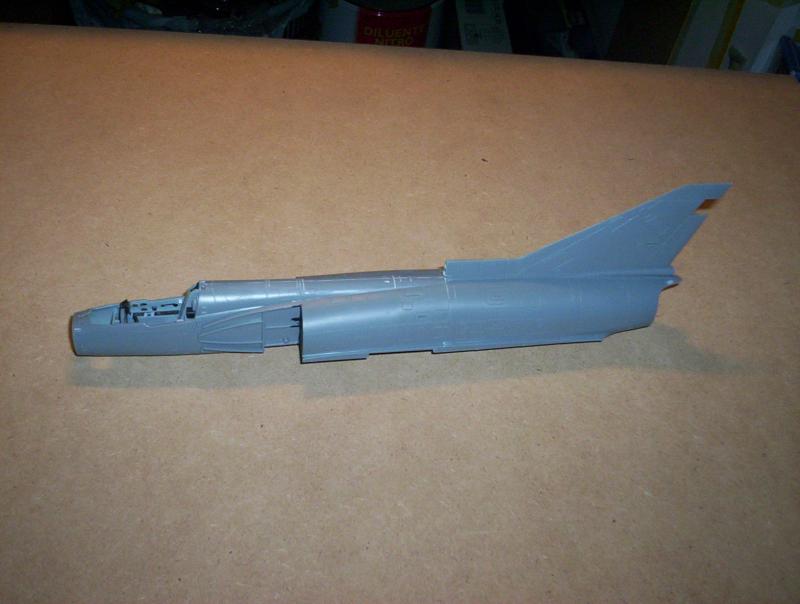

A questo punto è il momento di unire le due semi fusoliere

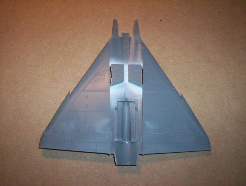

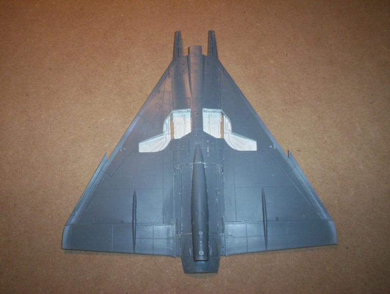

E poi è il momento dell'ala

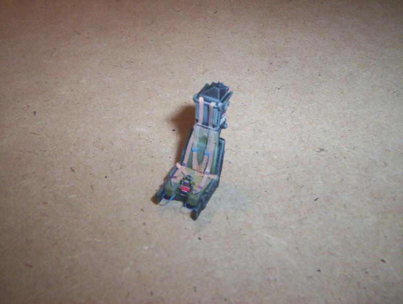

IL seggiolino fornito nel kit è più accettabile, con qualche miglioria sarà utilizzabile senza ricorrere a uno in resina after market

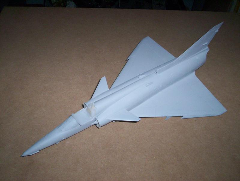

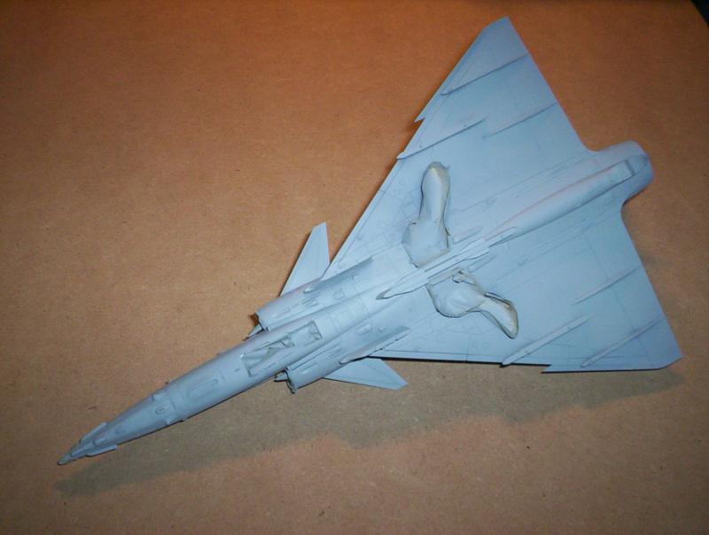

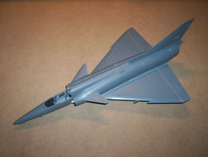

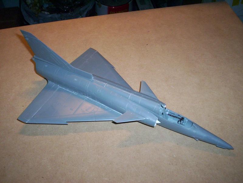

Ecco il modello unito e stuccato pronto per la fase di verniciatura

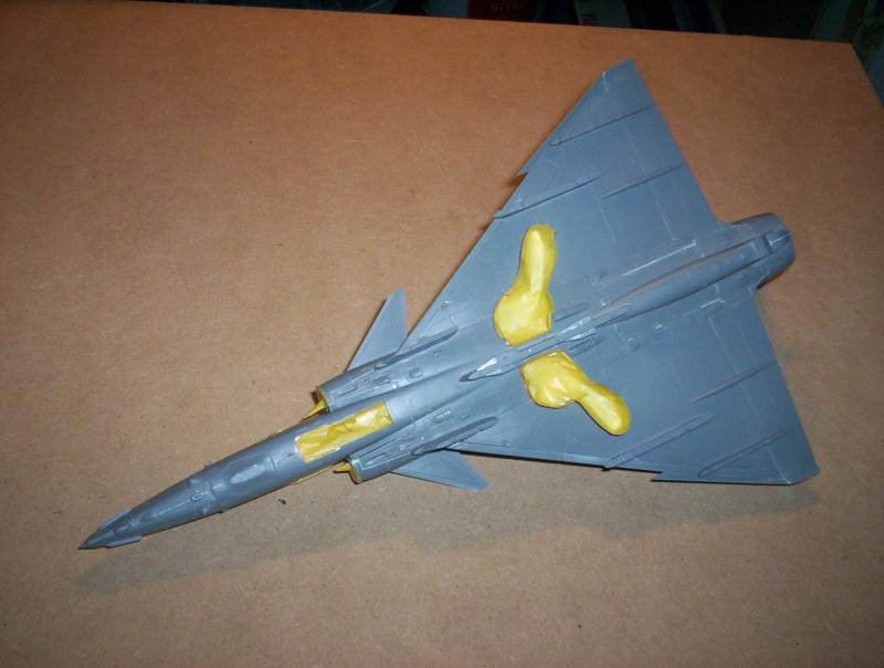

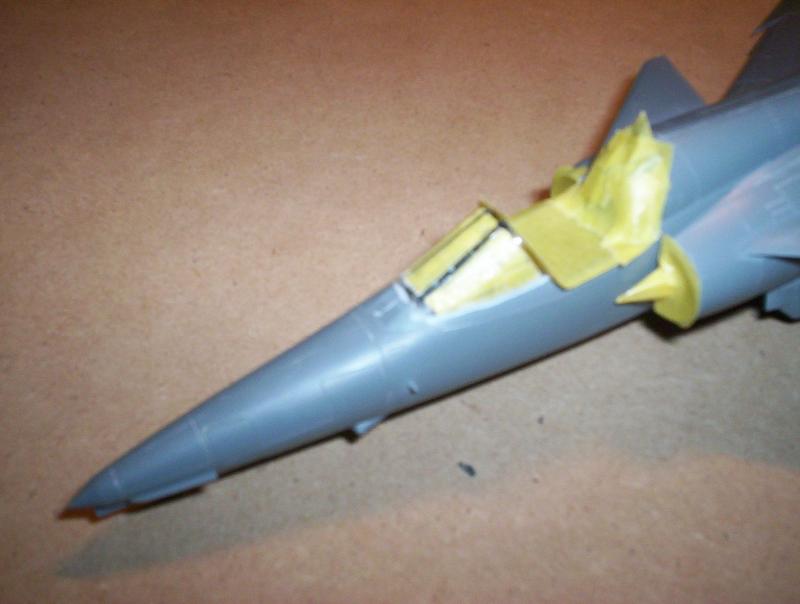

Prima di verniciare ho provveduto a mascherare alcune parti.
Ho dato una passata di primer grigio Tamiya

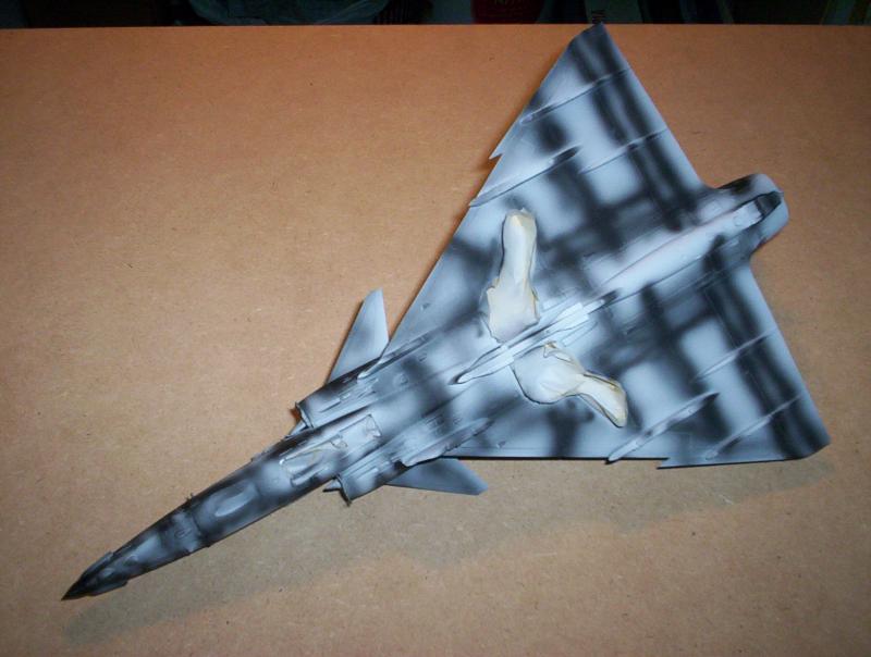

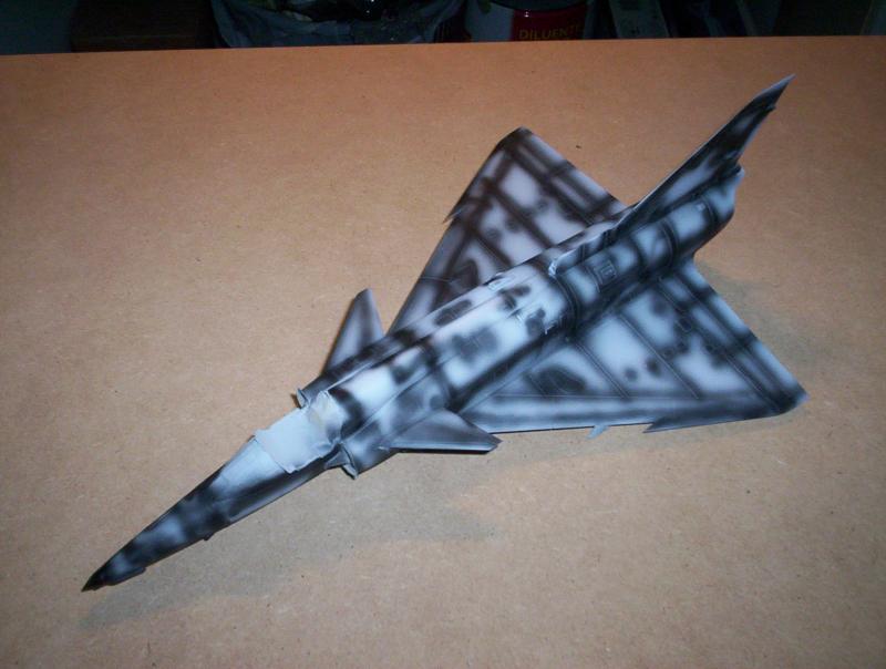

E poi il preshading con del nero sulle pannellature

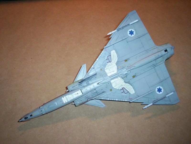

Ora è il mometo di verniciare la parte inferiore

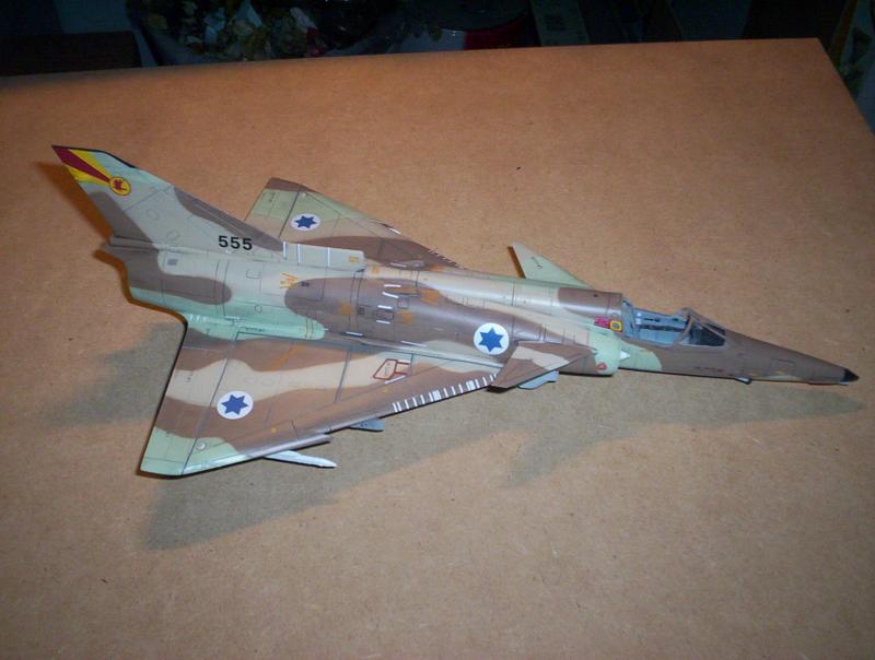

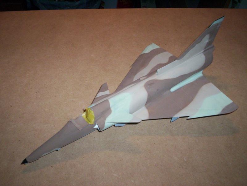

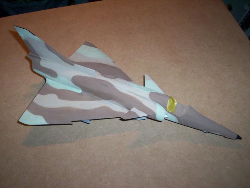

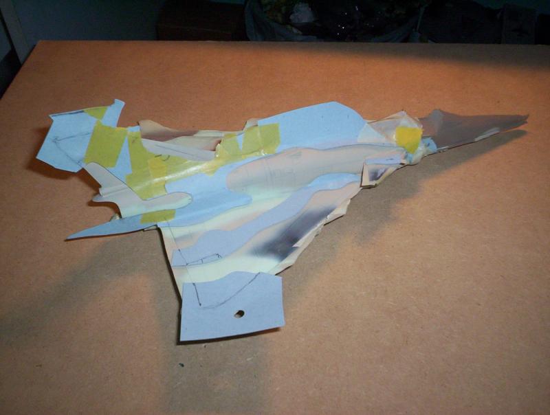

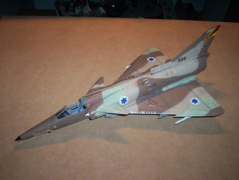

Per la mimetica delle superfici superiori ho utiilizzato il metodo delle mascherine mobili. La mimentica dell'aereo vero ha le delimitazioni tra un colore e l'altro marcata ma leggermente sfumata, cosa che anche utilizzando l'aerografo il getto finissimo non sarei riuscito a ottenere in modo soddisfacente. Ho quindio verniciato le zone con il verde chiaro poi utilizzando un cartoncino sagomato con la forma della mimetica da riprodurre leggermente sollevato dalla superficie, ho coperto la zona verde da preservare e ho passato il marrone chiaro.
Stesso procedimento e ho passato il marrone scuro

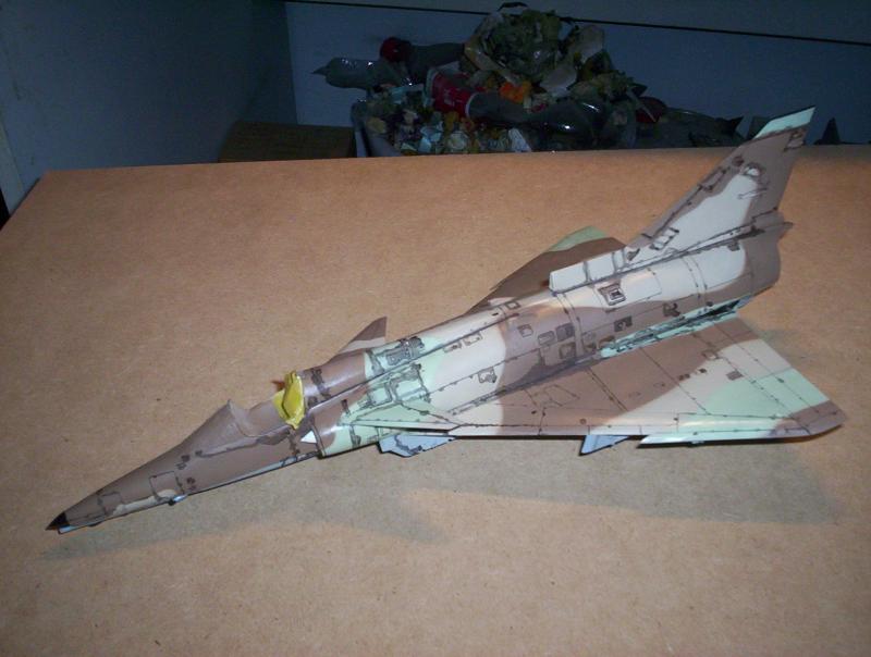

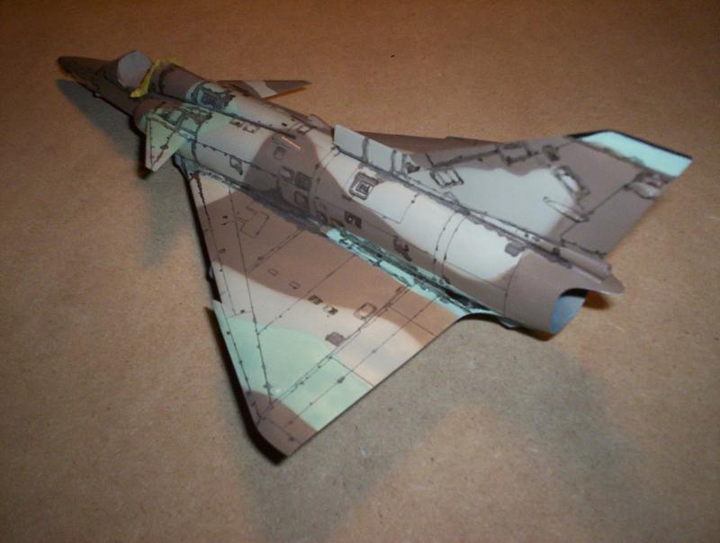

Ho quindi dato il trasparente lucido e poi ho passato nei pannelli del marrone scuro della MIG della serie weathering.
Poi ho applicato le decals e una passata finale di trasparente opaco

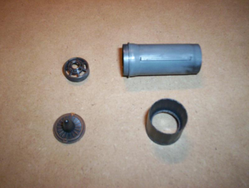

Mi sono dedicato poi al motore
E completato il seggiolino eiettabile aggiungendo le cinture fotoincise della Eduard

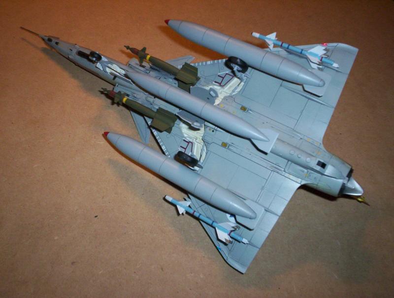

Ho poi installato i carrelli, i serbatoi supplementari, le bombe a guida laser e i missili aria-aria
Manca solo l'installazione del tettuccio e il modello è finito

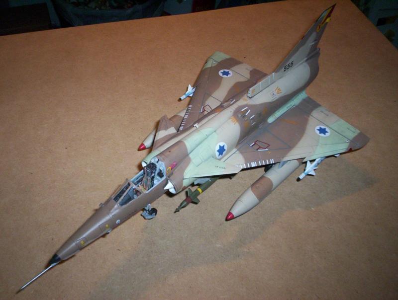

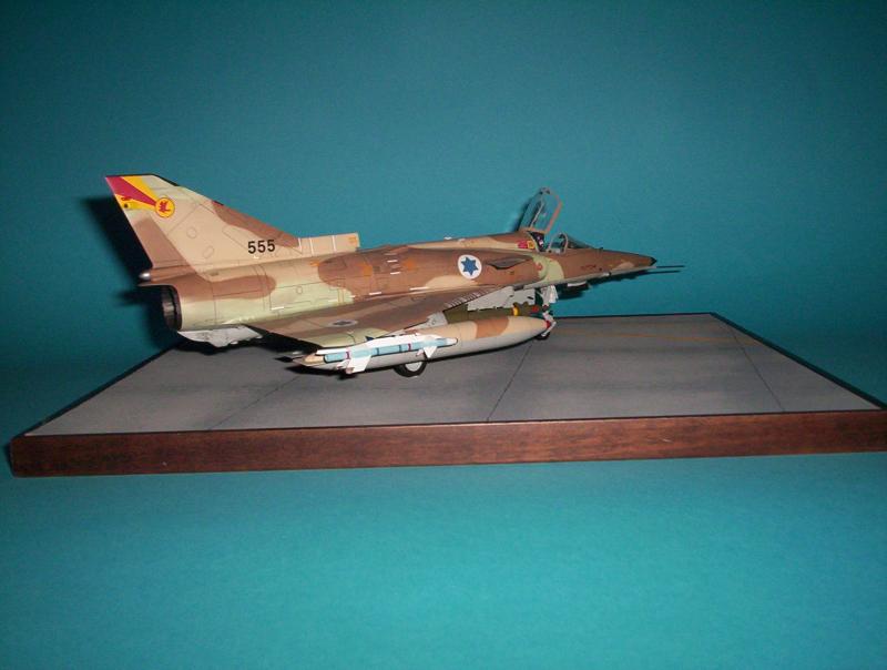

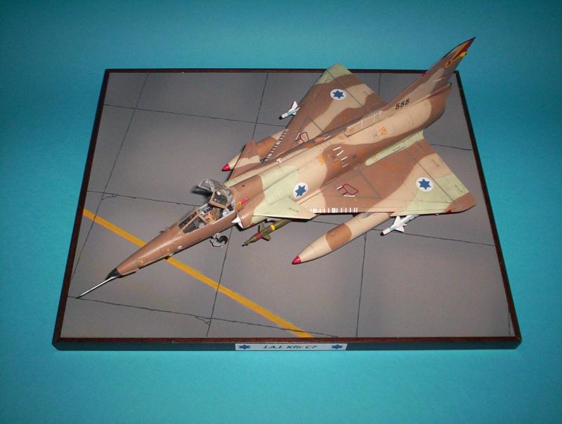

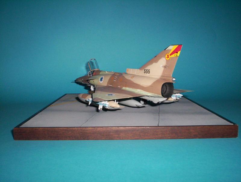

Ed ecco il modello completato
Al prossimo modello
