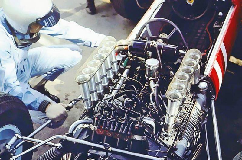

Ciao, ho ''scovato'' un'altra foto che potrebbe esserti utile per fare il posteriore, zona motore e un po' di abitacolo : il pilota è Bandini la foto è del 65'.

Grazie! Bella foto, non ce l'avevo. Da notare che la versione del 65 aveva la doppia accensione, per cui aveva ben 24 candele... con tutto il filamento che ne deriva. Bandini sembra affacciato ad un balcone contemplando come passa la processione...
