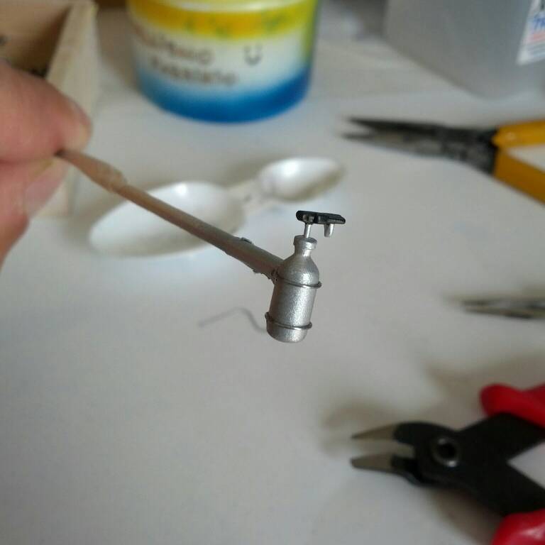

Vecchio 29-08-14, 03:47 PM   #8
L'avatar di fabrizioRoma
Registrato dal: Nov 2011
Messaggi: 41
fabrizioRoma è un newbie...
Tramite una foto di reference ho modificato questa specie di polmone, io ho pensato sia il polmone di compensazione del turbo?? Cmq l'ho tornito maggiormente sul collo e rifatto la parte più sottile con un filo di rame, ora dovrò dare il primer e poi l'alluminio humbrol ....sulle cinghie sto lavorando come mi ha suggerito Sandro che ringrazio
Sent from my Galaxy Nexus using Forum mobile app
[Auto] motore e meccanica Renault RE30B tamiya 1/20-1409319898459.jpg
fabrizioRoma non è in linea   Rispondi quotando
Vecchio 29-08-14, 05:07 PM   #9
Messaggi: 17,025
eettivamente quel "boccione" lì non ho mai saputo a che serviva....
era aria compressa?Se sì...x fare che?
Era un estintore?
COl turbo non credo c'entri molto..
Ma tutto è possibile...
Ci vorrebbe Gablet....ne sa a pacchi di motori Ferrari...forse sa anche qualcosa sui motori "gialli"....

Vecchio 29-08-14, 06:13 PM   #10
Messaggi: 41
Mia sorella mi ha detto che per lei è la borraccia per far dissetare il pilota!! Hahahaahaha :banghead:

Vecchio 01-09-14, 12:54 PM   #15
L'avatar di cris80
Registrato dal: Mar 2011
residenza: Imola
Messaggi: 716
cris80 inizia ad ingranare.
Originariamente inviata da fabrizioRoma Visualizza il messaggio
butto un ipotesi, per me è un polmone idraulico, che magari tiene l'impianto di lubrificazione in pressione per un tot di secondi per evitare che le turbine si grippano quando si spegne il motore
