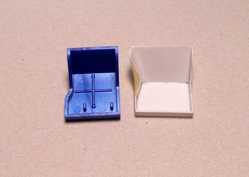

....stuzzicato da Loris,aggiungo qualche foto....in attesa che arrivino le decals e si possa proseguire con i lavori...
passando in abitacolo,la parte della WRC2000 che più si discosta dai modleli precedenti,sono partito dalla pedana del naviga...
l'originale è quello dal '98...
guardando le foto che si trovano in giro si nota subito la forma sbagliata...ne ho rifatto uno in plasticard..più sottile e con le forme giuste....
ora direi che ci siamo....
sandro67 non è in linea
