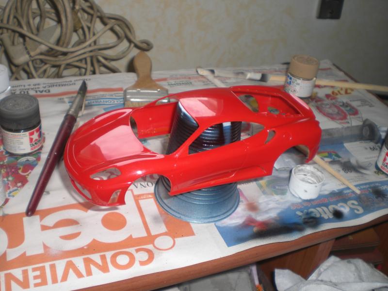

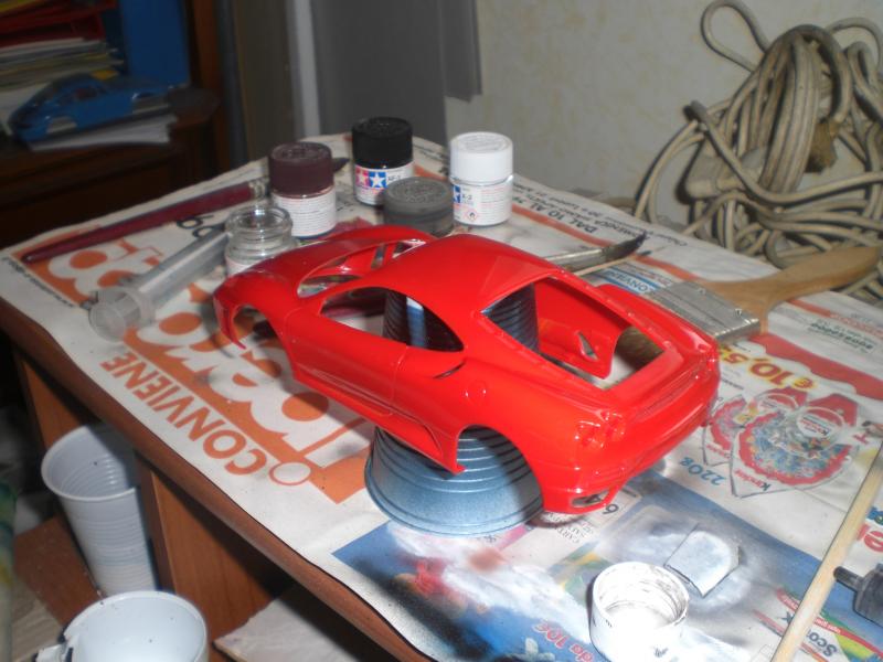

scocca nuda e cruda
pronta per l'asciugatura della vernice

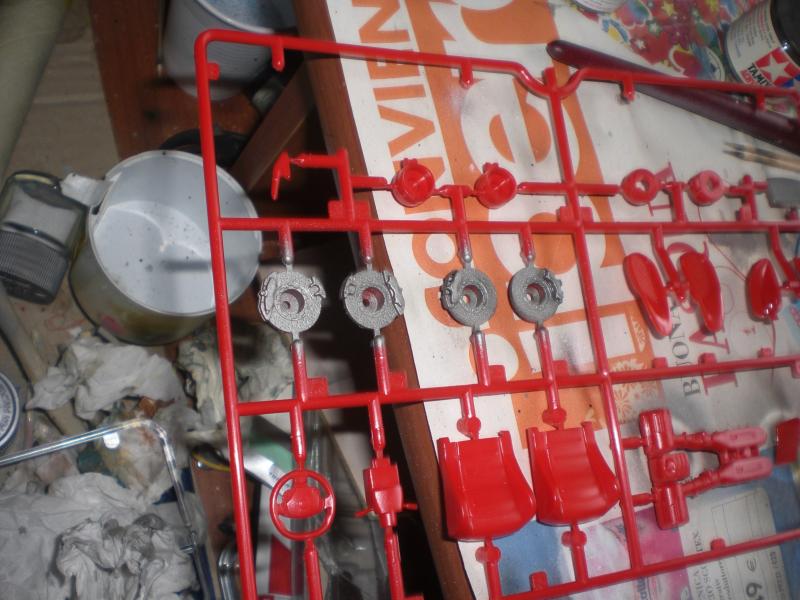

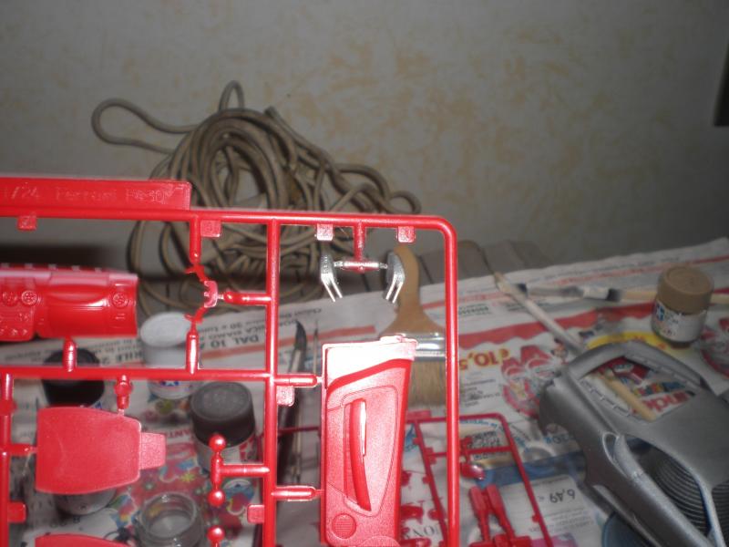

una prima stesura di colore per i dischi e lo spoiler frontale

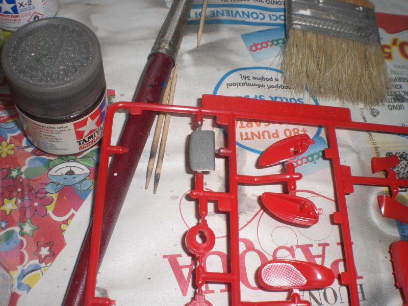

specchietti in tinta carrozzeria
ne approfitto per chiedervi qualche consiglio per incollarli, alle precedenti si staccano sempre

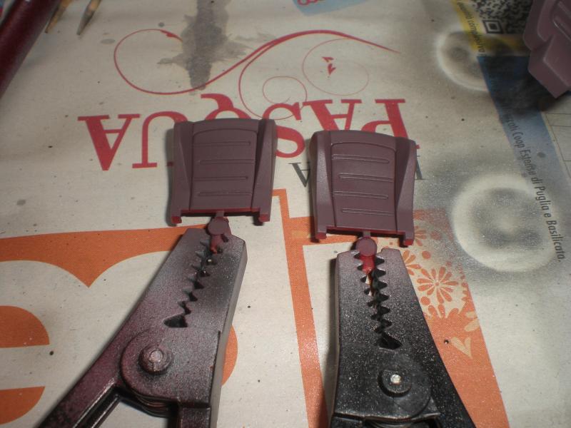

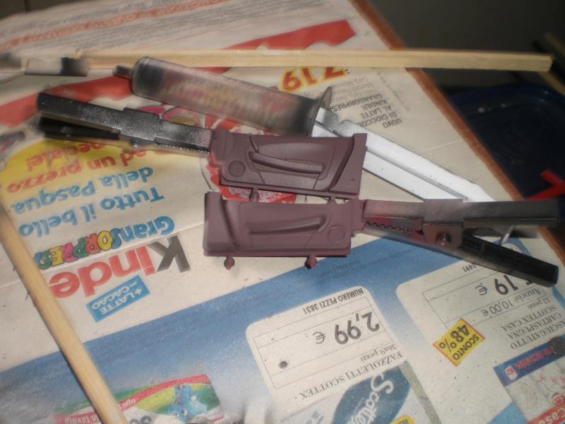

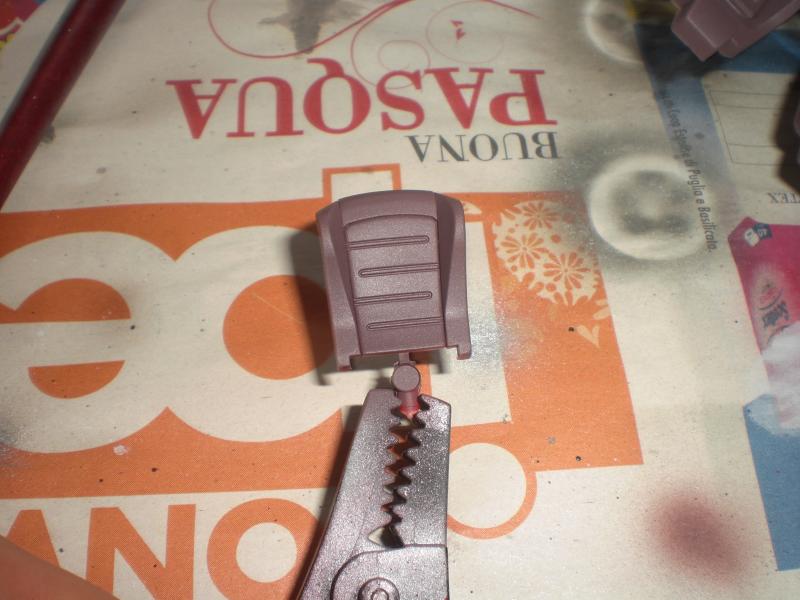

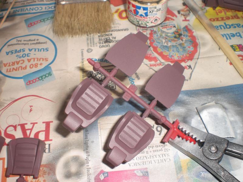

sedili e pannelli porta
penso di farli con la parte centrale più chiara, aspetto di trovare un colore che mi ispiri, altrimenti dovrò aspettare lunedì per prendere il desert yellow.
aspetto un bel pò di suggerimenti

i sedili penso di lasciarli così, prima di decidere farò comunque una prova a secco

Perche usare il tamiya xf56 che ha una grana di metallo non molto fine?????
Non era meglio optare per una tinta simile ma con una grana piu fine????

Seconda cosa..... Gli specchietti ad esempio.... STACCALI DALLO SPRUE!!!!!
prendi uno stuzzicadenti o un pezzo dritto di sprue con un pezzetto di nastro adesivo e lo attacchi all interno dello specchietto.... Cosi puo verniciarlo tranquillamente tutto senza poi doverlo staccare dal reticolato.....

Ottima resa dell'aerografo, ma il colore dei sedili non mi convince affatto.
Se puoi opta per un cuoio chiaro o addirittura un arancione scurito.

per il grigio, quello tenevo a casa e quello ho usato, non c'è stato molto studio sulla colorazione della carrozzeria, confido nella stesura del trasparente per ottenere un buon effetto lucido.
i pezzi verniciati con lo sprue attaccato di solito sono o pezzi che in un secondo momento subiranno una ulteriore verniciatura o che hanno l'attacco allo sprue in parti nascoste. di solito pezzi che mi permettono di manovrarli in tranquillità li stacco sempre e li rifinisco prima di procedere.
per il colore dei sedili, a dir la verità mi stanno convincendo sempre più, per adesso lascio così, prima di chiudere vedremo. Se non ti dispiace postami qualche foto di interni con un colore che ti piace, magari mi lascio convincere

Occhio che il fondo opaco ti farà faticare non poco per ottenere una finitura bella lucida.
Nulla di impossibile, ovviamente, ma non ti darà vita facile.
Bel lavoro sino ad ora, però anche io avrei staccato gli specchietti dallo sprue.
A proposito, è normale che la colla per plastica sciolga il colore e su di esso non regga molto. Se vuoi un incollaggio saldo devi avere l'accortezza di grattare via il colore dal punto di ancoraggio, così da incollare plastica su plastica, oppure usare colle senza solventi tipo vinavil. Questa può andar bene per le prese d'aria o per i trasparenti.

il trasparente l'ho già dato su una rx7 con la carrozzeria verniciata dello stesso colore ed il risultato del clear x22 è andato oltre ogni aspettativa, speriamo solo di bissare il buon risultato.
Il mio punto debole sono la parte centrale delle fiancate, sembrerebbe come se non riuscissi a stendere il trasparente in maniera uniforme, boh non riesco a darmi una spiegazione.
come colla uso la tamiya tappo arancione, di tenere bene tiene anche fin troppo, però se va su parti verniciate è un casino.
la vinavil l'ho usata per gli specchietti di altri modelli, però quelli della 430 hanno dei sosteni microscopici e non regge.
vedrò di fare un sosteno con del fil di ferro sottilissimo, che gia' ho, devo solo inventarmi come applicarlo, non ho idea di come forare supporto specchietto e bordo finestrino, qualcosa mi inventerò.
per le prossime volte vedrò di staccare i pezzi dallo sprue, anche se per ora mi son trovato bene.

Per gli specchi esterni potresti anche usare una goccia di cianoacrilato.
