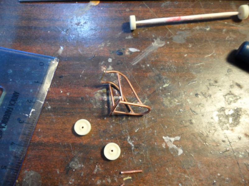

Rieccomi con un altro aggiornamento. Come avete notato dalla posizione sulla base, la macchina risulta essere più alta del dovuto. Questo perchè ho deciso di presentare la vettura con gomme nelle termocoperte. Ho appena terminato l'autocostruzione del primo carrellino che si usa per i pitstop,il posteriore.
Il tutto è fatto con tondini di rame incollati con cianoacrilata, che aiuta a simulare le saldature, il tondino più fine è in ottone, le ruotine le ho clonate dal set officina della fujimi (essendocene solamente due nel kit). Ora penso di verniciare le ruote con un grigio medio, il resto con cromo o MM o alclad.
Per le proporzioni mi sono basato su foto trovate in giro per il web.
