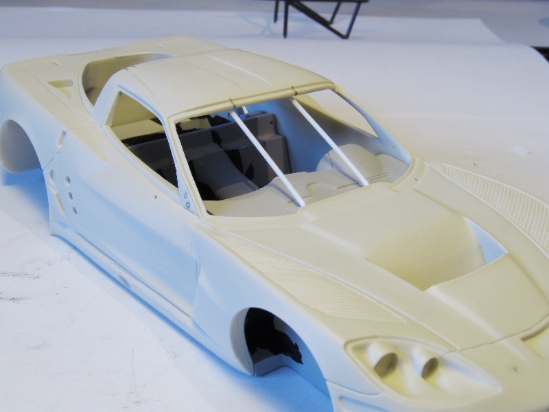

Messaggi: 1,333
Da notare che, in precedenza, ho dovuto riportare in plasticard i sostegni del rollbar sotto il parabrezza.
Altra dimenticanza nel kit!
A presto,
D.
(AUTO) Corvette C6R LM "EX WORKS" version Multimedia kit 1/24-c37.jpg
