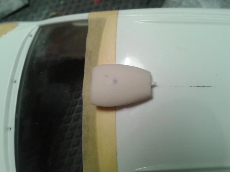

sono riuscito a fare la presa d'aria sul tetto....secondo me č perfetta...

io la sporcherei appena appena con un colore ad olio.....

io la lascerei cosģ....poi sai con la decal tricolore sopra che figurone

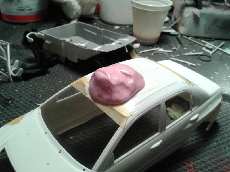

anzi sono dell'idea che il rosa le doni di pił e sia pił realistica

ok ieri sera ci ho scherzato un po' su per sdrammatizzare...stasera ci ho lavorato su...
ieri sera ho fatto il mucchietto di milliput e ad indurimento non ancora avvenuto ho dato una bozza di forma con il bisturi, poi con la gomma per stampi ho fatto il calco e di conseguenza colato la resina. questo perchč preferisco lavorare sulla resina e non sul milliput.
non č definitiva, ma per lo meno sono riuscito a darle una forma decente...
dovrą essere ancora assotigliata
se devo essere sincero sono abbastanza soddisfatto...avessi seguito la strada del lamierino non sarei stato in grado di fare una cosa del genere...
e domani si andrą avanti con il resto...credo sia quasi ora del primer

Io non avrei saputo fare di meglio, ottimo direi

PORCA VACCA !! Bravo !

Complimenti, hai risolto alla grande!

Azz... veramente ottimo, neppure io avrei fatto di meglio, veramente bella!!!

Ottimo lavoro, anche se l'avrei fatta un pochino pił rastremata e allungata.
