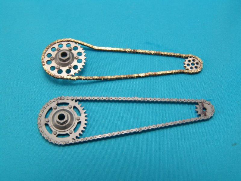

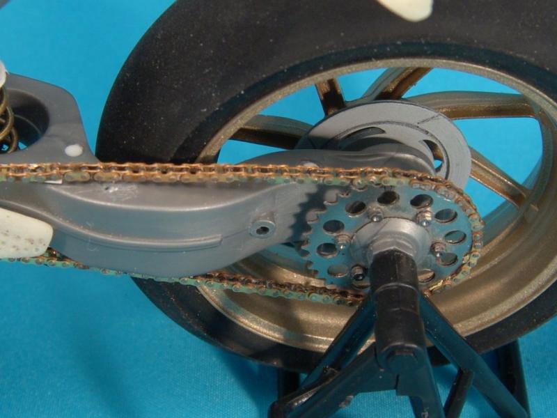

Buongiorno a tutti... Finite le ferie, si torna a casa, piu' o meno volentieri, ma soprattutto in cantina, moooolto volentieri! Come anticipato ho lavorato sulla catena...dopo 5 sessioni notturne ho finito la catena vera e propria ( a proposito,sono il solo che trova piu' lungo unire i vari segmenti piuttosto che fare i segmenti stessi?!), e si e' presentato il problema di calzarla su corona e pignone di biziana natura.
Ho risolto cosi': utilizzando il pezzo originale tamiya mi sono creato una dima
[MOTO] Honda RC30 SBK TK BOLIDITALIA-imageuploadedbytapatalk1377673112.297118.jpg
Sulla quale ho poi montato corona e pignone, a questo punto, con un riferimento preciso, vi ho presentato la catena, calibrando le maglie per arrivare alla giusta lunghezza
[MOTO] Honda RC30 SBK TK BOLIDITALIA-imageuploadedbytapatalk1377673235.399434.jpg[MOTO] Honda RC30 SBK TK BOLIDITALIA-imageuploadedbytapatalk1377673253.613513.jpg
...poi ho messo tutto sulla moto, incrociando le dita...
[MOTO] Honda RC30 SBK TK BOLIDITALIA-imageuploadedbytapatalk1377673308.573997.jpg[MOTO] Honda RC30 SBK TK BOLIDITALIA-imageuploadedbytapatalk1377673319.995968.jpg[MOTO] Honda RC30 SBK TK BOLIDITALIA-imageuploadedbytapatalk1377673333.351881.jpg
Per fortuna tutto ok, solo da spostare in po' il batticatena, il male minore, serve ancora qualche aggiustamento, ma le basi sono buone.

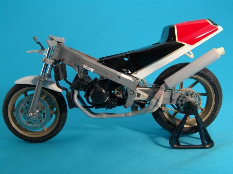

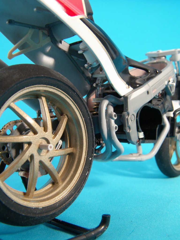

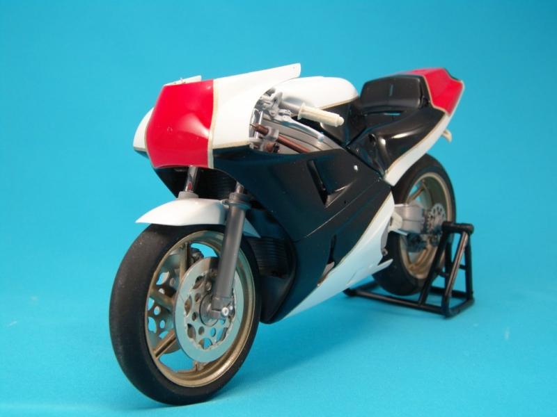

Buonasera a tutti, questa settimana mi sono occupato degli scarichi... Il lavoro di Bizio e' ottimo, ma nonostante questo e' abbastanza delicato il montaggio e posizionamento dei tubi, perche' passano molto rasenti il monobraccio e il barcone, e ci vuole veramente poco perche' interferiscano con il forcellone o peggio spingano sulla carena impedendole di incastrasi bene con il cupolino. Ho sostituito gli incastri in resina con dei perni realizzati con tondino di plasticard da 2mm e ho fatto diverse prove, sinche' tutto non e' andato al suo posto
[MOTO] Honda RC30 SBK TK BOLIDITALIA-imageuploadedbytapatalk1378492955.849478.jpg[MOTO] Honda RC30 SBK TK BOLIDITALIA-imageuploadedbytapatalk1378492985.081595.jpg
Alcune foto senza le carene per capire l'andamento dei condotti di scarico
[MOTO] Honda RC30 SBK TK BOLIDITALIA-imageuploadedbytapatalk1378493120.112844.jpg[MOTO] Honda RC30 SBK TK BOLIDITALIA-imageuploadedbytapatalk1378493147.326352.jpg[MOTO] Honda RC30 SBK TK BOLIDITALIA-imageuploadedbytapatalk1378493179.058489.jpg[MOTO] Honda RC30 SBK TK BOLIDITALIA-imageuploadedbytapatalk1378493349.513857.jpg
Ora bisogna rifinire bene il tutto e aggiungere le molle...non si finisce mai...Buon week end, a presto...spero!

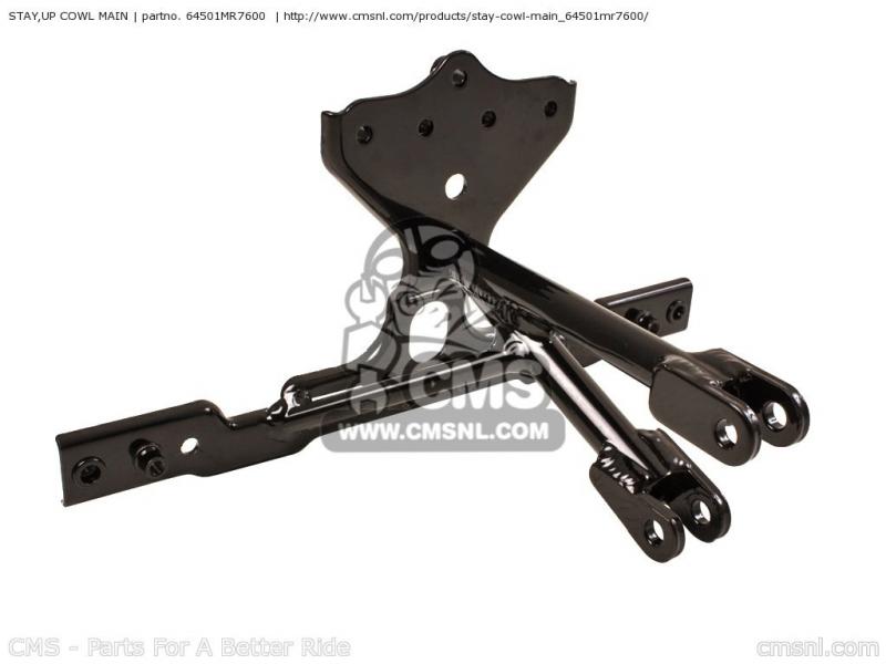

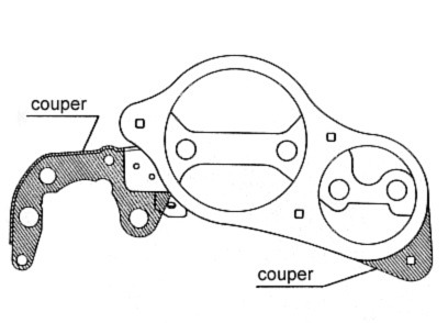

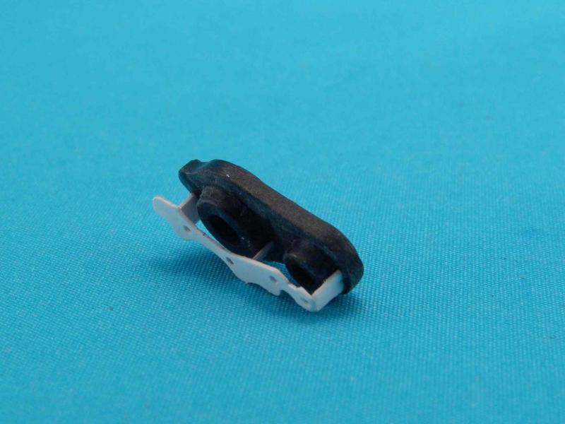

Buongiorno a tutti, dovete saper che da quando ho iniziato questo modello c'e' una foto che mi perseguita, questa:
...per il fatto che e' l'unica nella quale si veda ( o meglio, si intraveda,cosa c'e' dietro la strumentazione. L'ho studiata per ore, ricavandone solo gran mal di testa, ma le ferie, se da una parte bloccano il lavoro manuale, dall'altro regalano un sacco di tempo per studiare, cercare, scavare nella documentazione, e cerca che ti cerca ho trovato il tesoro:
Si tratta del telaio che regge la strumentazione e un tot di altri ammenicoli nella versione stradale, ma che e' rimasto, piu' spoglio,anche in quella racing...partendo da queste foto, col modello in mano mi sono tirato fuori qualche quota e ho buttato giu' una dima brutale per valutare dimensioni e posizionamento nel cupolino
Funziona...ma come mettere il pezzo "in bella"? Pensavo al solito plasticard, ma il pezzo reale ha una conformazione a "u" difficile da realizzare...dopo un po' di pensate ho deciso: termoformo! Ma mi serve uno stampo....con calma ,un cutter e delle limette, partendo da lastrine di resina da 2 mm l'ho realizzato e ne ho ricavato la termoformatura di base
Che ho poi dettagliato
...sul modello
...con il cupolino
Basandomi su queste altre foto ho poi lavorato il retro della strumentazione
...ricavando la struttura che mi permettera' di fissarlo al telaietto... Ma questo sara' un altro post!
