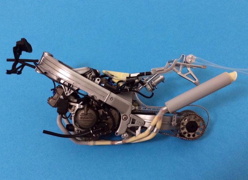

Buonasera, siamo infine giunti a quello che ritengo un punto cruciale: il terminale e i condotti di scarico, dei particolari che spesso fanno la differenza in un modello, specie se si tratta di una moto. Avevo gia' lavorato su questi pezzi, imbastendoli ma ora sono passato alla rifinitura, preparazione e verniciatura.
Per prima cosa, lisciando i tubi ho deciso di eliminare i vari attacchi fra i collettori e rifarli in alluminio,ricavato da una lattina, e nel frattempo ho anche aggiunto la staffa di sostegno che si aggancia al portapedana, come si nota in questa foto:
Allegato 187769
Questo il primo step

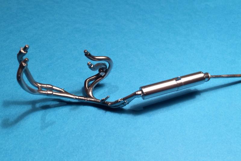

Poi ho tirato giu' la marmitta e tolto le molle per iniziare la verniciatura: due mani di gloss black alclad ( la prima leggerissima, a seguire dopo mezz'ora una seconda piu' decisa), una notte di riposo e lucidatura con spugnette abrasive ultra fini 3m
Allegato 187767
Un'altra mano di gloss black, qualche ora di riposo, due mani di polished aluminium alclad
Allegato 187768

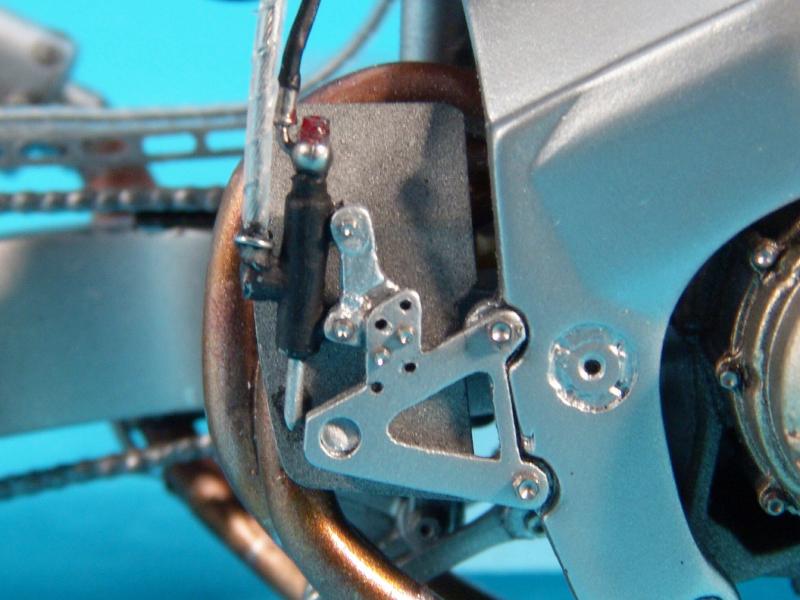

Buonasera a tutti, ho latitato un po' per fare in modo di farvi vedere qualche avanzamento significativo...ho fatto tanti piccoli lavoretti ( spesso li ho rifatti piu' volte, ultimamente faccio piu' danni che altro, maledette mani!), che pero' tutti insieme hanno portato ad un bel passo in avanti.
Ho prima di tutto fissato la marmitta, aggiungendole la paratia paracalore, quindi ho montato e cablato la pompa freno posteriore e decalizzato il serbatoio del gas del mono..
Allegato 189472
Allegato 189473
Allegato 189474

se posso, i fori su questa "staffa" (perdona il termine tecnico ma non sono un motociclettaro :p) forse potrebbero essere più netti e definiti.. anche se immagino che stiamo parlando di pochi decimi di mm... ma non so, magari una fotoincisione.. bho la butto li perchè mi sembra che si notino abbastanza, anche nella foto del complessivo, più che altro in mezzo ad un lavoro così eccelso!
http://www.modellismo.net/forum/atta...613.036597.jpg

Concordo appieno con te sulla piastra, una fotoincisione sarebbe la morte sua, penso che al tempo Bizio non si fosse ancora tramutato nell'uomo che fotoincide...tutta esperienza per il prossimo progetto, comunque cerchero' di migliorare i buchi!
