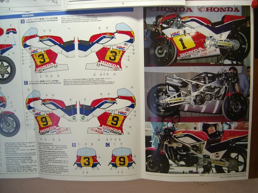

metto le foto del kit e delle references contenuto in esso.

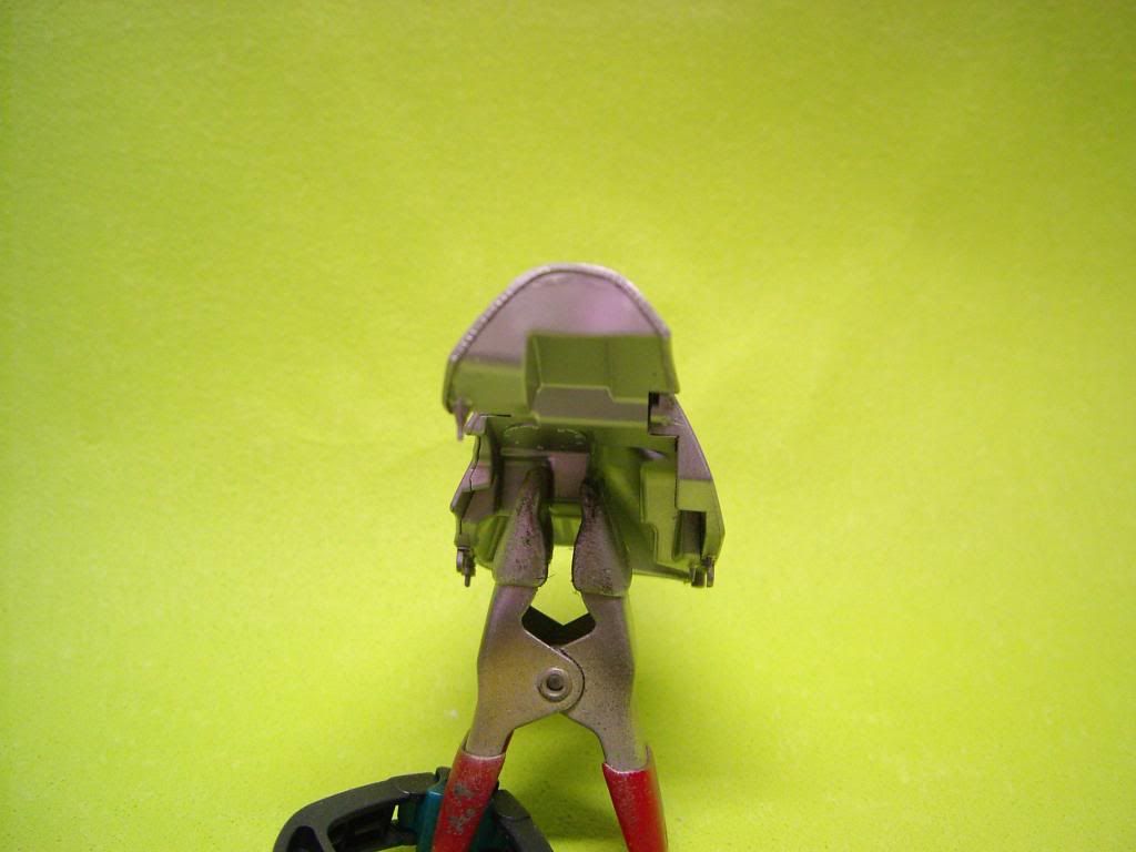

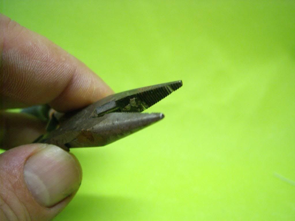

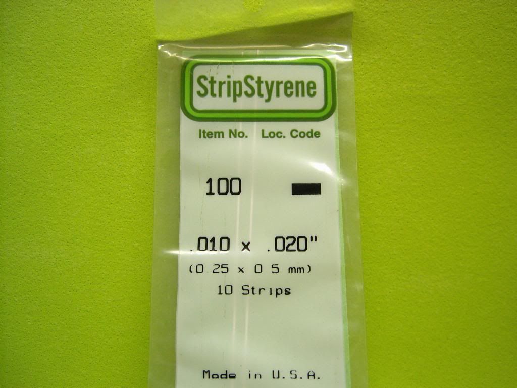

inizio dal serbatoio che nella moto è messo nell'insolita posizione sotto il motore.
ho deciso di ricreare le saldature più visibili con del plasticard.
poi ho preso le pinzette che fanno al caso mio dato che hanno i denti molto fitti.
schiaccio la striscia di plasticard x simulare le saldature da applicare successivamente.
ecco il risultato dopo aver incollato il tutto e aver dato una passata di ts-30

parte posteriore

Ottimo metodo per le saldature che risultano molto realistiche!
Non vedo l' ora di vedere altri sviluppi!

Si è un metodo abbastanza realistico e soprattutto veloce

Grande idea la tua per ricreare le saldature....la voglio provare! Bellissimo soggetto.seguiro il tuo Wip con interesse.

idea semplice ed efficacissima, te la prenderò sicuramente in prestito

Bell'idea, non ci avrei mai pensato...

idea geniale!!!complimenti.......alla fine rende anche molto bene da quello che si vede in foto...

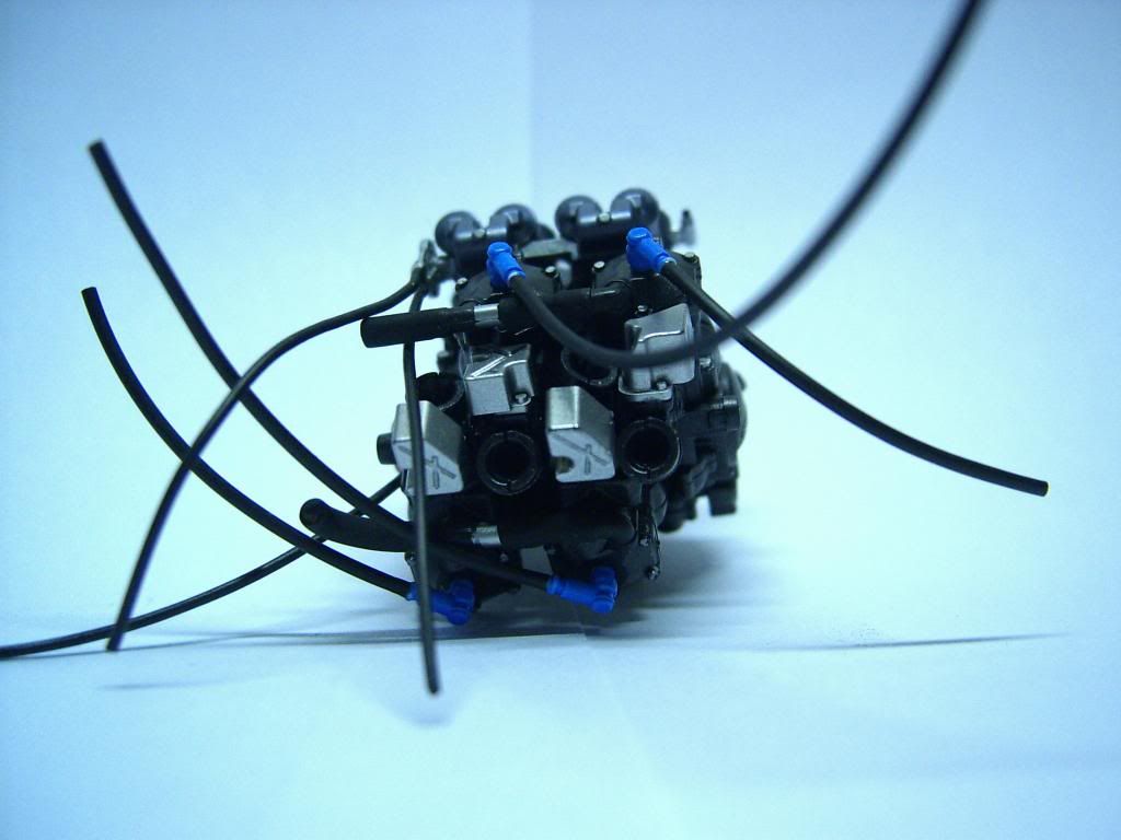

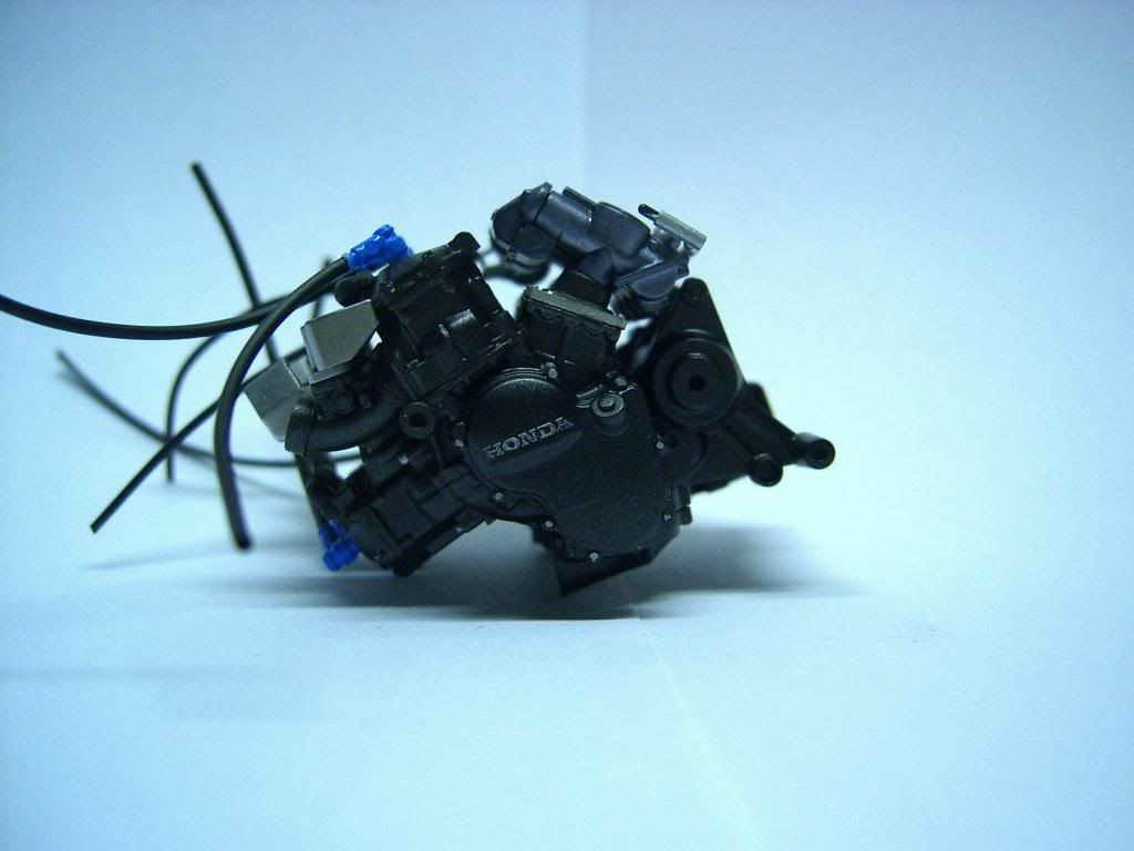

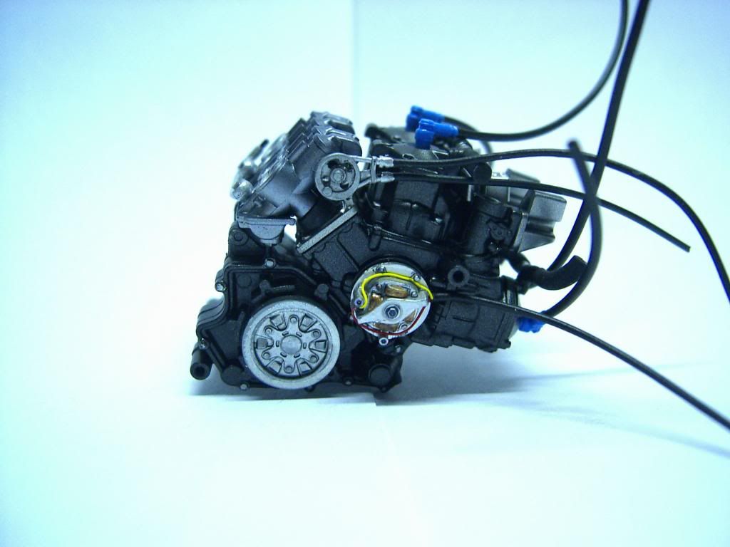

ho messo mano al motore.
il colore di base è semplice:nero semilucido.però con tutto questo nero non si vedono bene i dettagli. allora ho dato una passata leggerissima di titanio della alclad in modo che negli angoli rimanga di più il nero semilucido e nelle parti in rilievo appunto il titanio.
inoltre ho messo i fili dell'accensione che con la moto aperta fanno sempre il loro effetto.
devo ultimare i carburatori con i tubi della benzina e la reyina sugli aspiratori dell'aria.

naturalmente ho dato anche del nero lifecolor molto diluito x far risaltare le parti in alluminio.

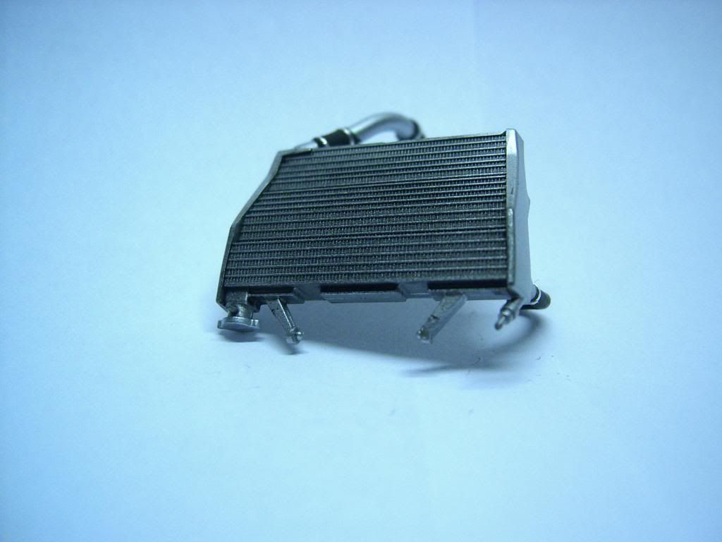

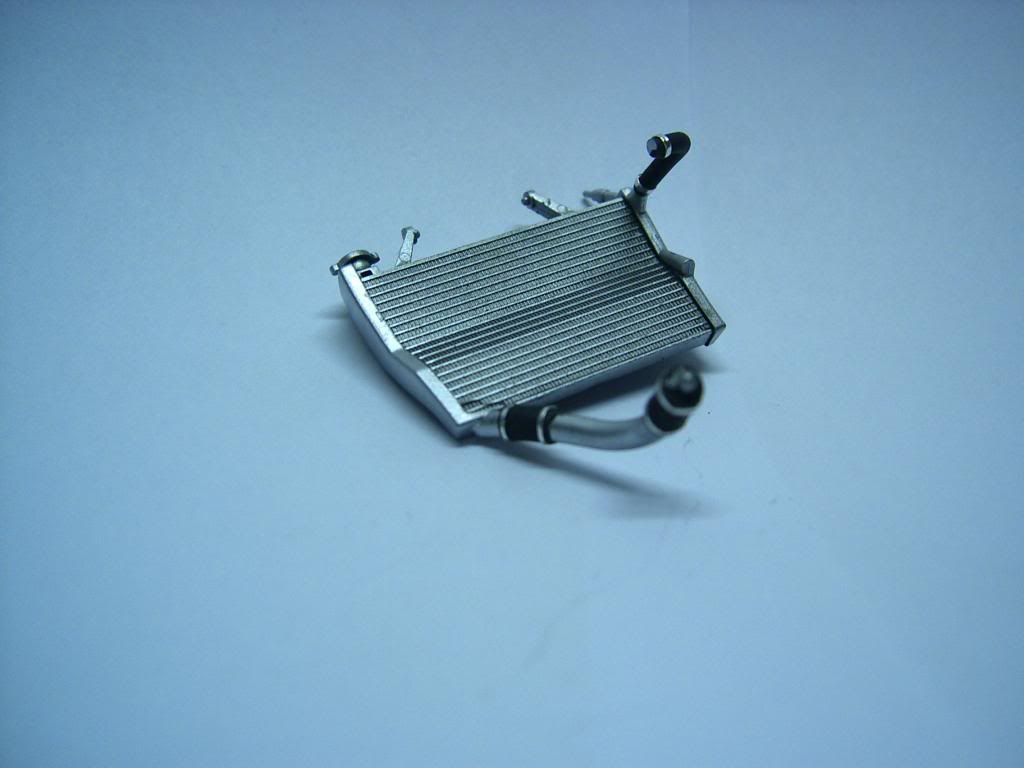

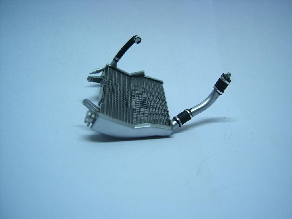

qui il radiatore:
niente di particolare.
ts-30 e nero diluito a sporcare nelle alette di raffreddamento.
i tubi di gomma colorati di nero opaco lifecolor e simulato le fascette con nastro di alluminio adesivo.

Bello il lavoro sul motore, bene la stesura e i lavaggi.
Un unico appunto: ma viste le tue capacità so che posso permettermi e che non puoi tirarti indietro... rifai le fascette classiche HRC, come da foto:

c'hai ragionein un momento di pigrizia ho optato x la soluzione più veloce.il fatto è che c'è l'ho anche fotoincise ma sarò io ma a montarle si storgono tutte!
le rifarò lo giuro!
