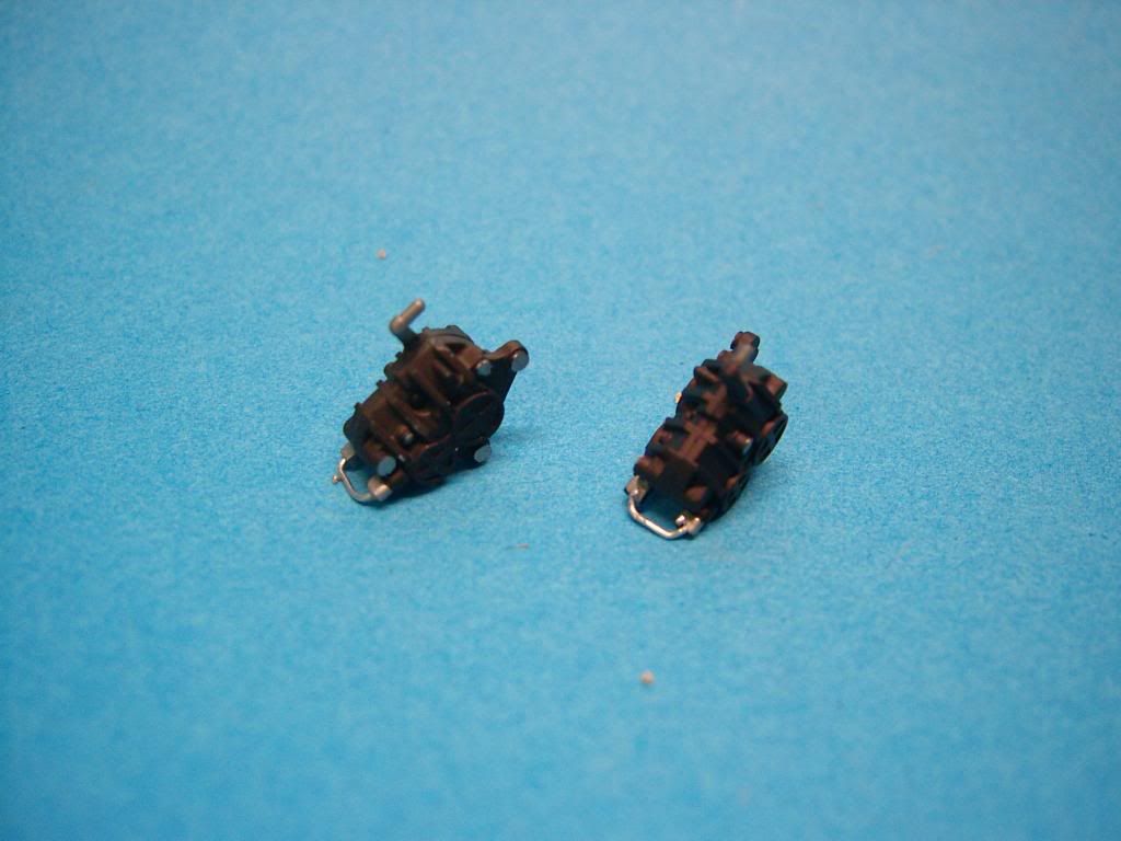

intanto un piccolissimo aggiornameto delle pinze freno che ho forato e ho aggiunto un filo di alluminio x simulare il raccordo dei pompanti.

rende !

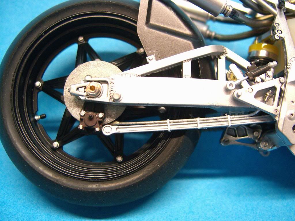

allora,
ho rifatto il tubo freno post. ed ho proceduto così:
ho preso un tondino di plasticard di 0,5mm dato che il tubo intrecciato rivestito sarebbe stato fuori scala e poi non si sarebbe visto la trama sotto quindi era sprecato
l'ho verniciato con ts-30 e con due pize l'ho "steso" a due estremità ben salde.
dopo ho tagliato una striscia di normale scotch trasparente sempre di 0,5mm e ho cominciato ad avvolgerlo al tondino.
ho tagliato a misura e ho inserito i connettori sakatsu alle estremità.
infine ho rimontato il tutto sulla staffa che regge la pinza del disco.

bhe, davvero molto realistico!!

Notevole....molto realistico! Bravo!

Ho dato una occhiata a Racers per vedere come era la pinza freno posteriore della nsr.quella Tami mi sembra molto lontana dalla realtà. Un vero peccato lasciarla così sul tuo modello. Io proverei a renderla più realistica. Cosa ne pensi?
