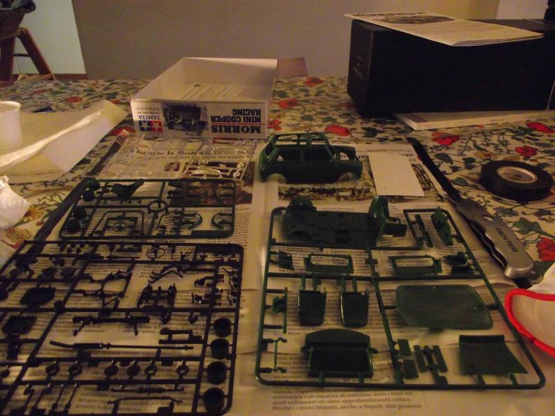

Non dipingevo o costruivo modellini da circa 15 anni, ho ripreso con questo kit e mi sto riappassionando.
non sono mai stato molto attento alla qualità della resa della pittura, oggi ci faccio più attenzione, ma sentitevi liberi di criticare il mio operato.
Scusate le foto ma alcune mancano di luce. Ho usato come primer quello della Tamiya grigio chiaro spray.
in alcuni punti dopo il primer ho dato una mano di carta vetro 1000, con un pò d'acqua tra le due superfici.

Vecchio 31-12-12, 09:08 PM   #2
bentornato..!E poi con una macchina d'epoca!!
