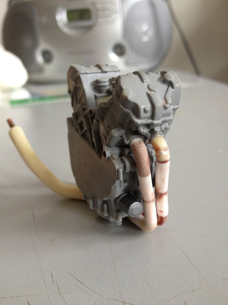

Roby278 25-09-12 09:59 PM
3 allegato(i)
Ragazzi,sono lusingato, grazie! Allora...prossima rogna: i tubi di scarico.
Il loro andamento e' totalmente sbagliato nella versione CGM, dove passano sopra il filtro dell'olio e non di fianco come nella realtà, quindi?
Si rifanno! Ecco una prima imbastitura
Allegato 151848
Allegato 151849
Allegato 151851
Ps. Bizio, mai dire mai... Sai quanti modelli si potrebbero rifare, magari ne troviamo uno che interessa a entrambi... Fra qualche decennio quando finiremo le RSV!

Roby278 27-09-12 11:45 PM
8 allegato(i)
Ciao a tutti,
Ho ritoccato ulteriormente lo scarico,cercando di farlo "girare" nel modo più corretto...
Allegato 152035
Allegato 152036
Allegato 152037
...ma una volta arrivato ad un risultato soddisfacente mi sono imposto di passare oltre, per non cadere nel mio errore più frequente che è quello di rifinire un pezzo e poi dover lo rifare perché non funzionava con quelli che sarebbero venuti dopo. Quindi molle, saldature e quant'altro arriveranno in un secondo momento. A questo punto l'attenzione si sposta sul radiatore. Veramente bello quello vero,molto articolato e pieno di dettagli da riprodurre...assolutamente "basico" quello CGM. Anche qui tanto tempo e lavoro,specie per far quadrare i collegamenti dei tubi con la pompa sul motore e le varie distanze dallo stesso. Tra l'altro ho rifatto anche gli agganci del telaio,perché il radiatore dalle foto risulta "appeso" al telaio stesso,e non incastrato sopra.comunque mi sono divertito un sacco, e spero di poter tornare presto su questo pezzo per le varie saldature e fotoincisioni!
