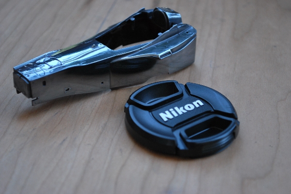

Vi aggiorno sulle mie prove...come vedete dando come base il ts14 di Tamiya si ottiene un cromato molto scuro (secondo me non adatto a riprodurre il colore della Mclaren) e in più si nota come il trasparente lucido ts13 applicato sulla pancia che ho realizzato in balsa ha scurito ancora di più l'effetto cromato. Gli altri 2 pezzi invece li ho verniciati con del grigio ts66 sempre Tamiya e poi ho passato 2 mani di ts13, prossimo passo sarà l'applicazione del Kosutte

Non sapendo cosa fare in queste vacanze pasquali (anche se avrei dovuto studiare) ho sperimentato l'effetto del Kosutte sul modellino della Mp4-25 prodotta da Revell...ecco un assaggio
