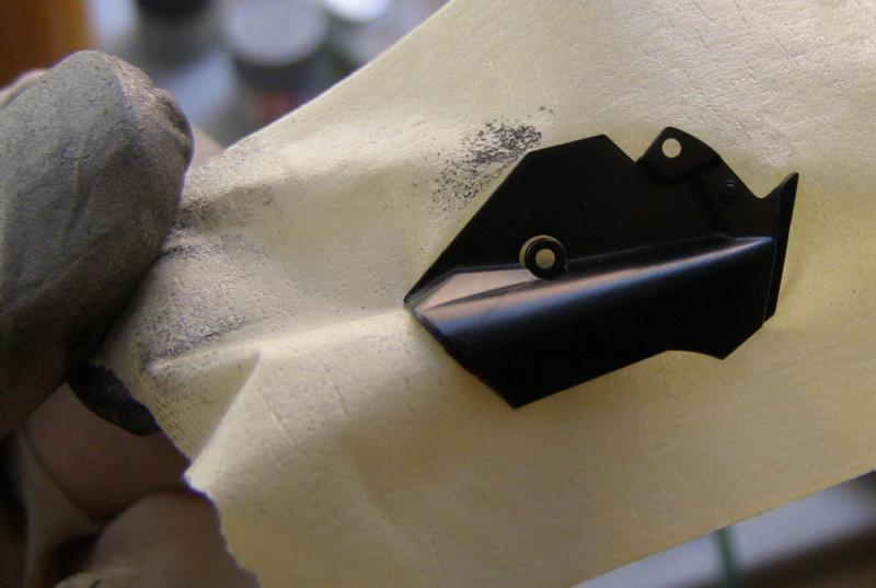

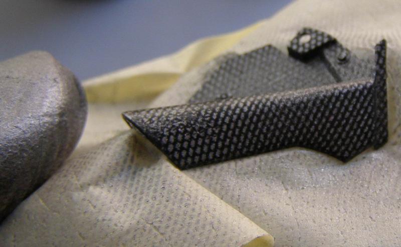

Vecchio 19-07-14, 04:49 PM   #49
Registrato dal: Sep 2002
residenza: Via Alessandria Bolzano Italia
Messaggi: 1,193
davidelup è un newbie...
predefinito Dopo mille anni...
Affinata la tecnica... il meglio che ho ottenuto è così: Si attaccano i pezzi su del nastro largo di carta. Colore humbrol nero lucido su tutti i pezzi da fare in "carbonio". Con ancora il colore apiccicoso e fresco si mette sù la trama (canotierina,...) e si preme di modo che si appiccichi al colore e al nastro che sborda dai pezzi (nastro che dopo aver dato il nero potrebbe non attaccare bene...) Poi colore tamiya metallic grey o simili. I pezzi vengono troppo evidenti e la trama va scurita con lo smoke tamiya. Nel caso del mettallic grey per scurirlo servono più mani..
effetto carbonio-20140718_200357.jpg   effetto carbonio-20140718_192846.jpg   effetto carbonio-20140718_193931.jpg
Ultima modifica di davidelup; 19-07-14 a 04:54 PM
davidelup non è in linea   Rispondi quotando
