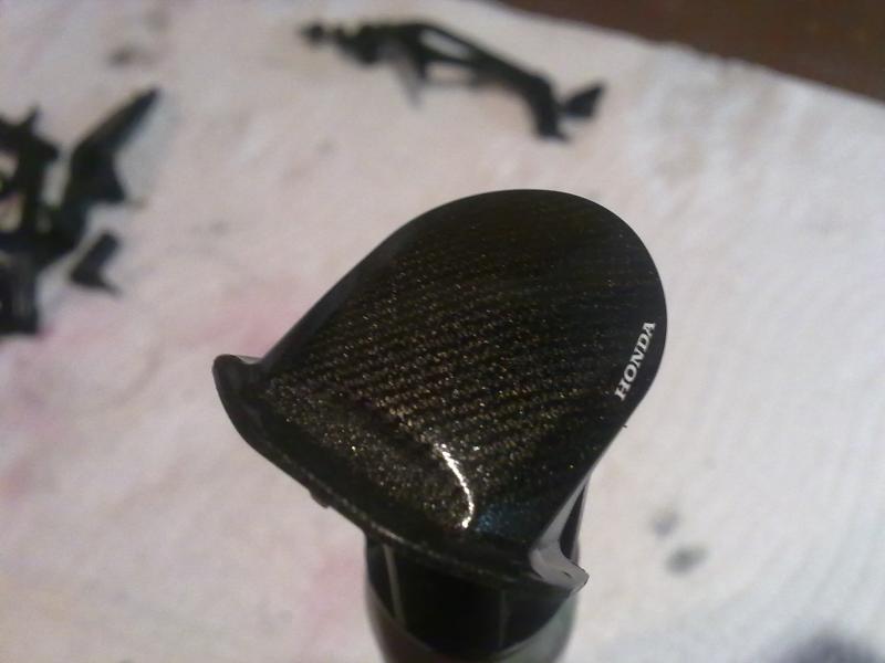

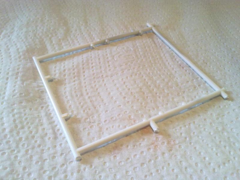

io ci ho provato facendo cos':
prendete uno sprue avanzato e passate un pò di attack su un lato.

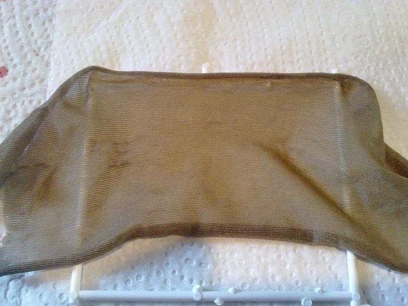

dopodichè incollate la calza di nylon su un lato.procedete poi con gli altri lati.
otterrete un telaio con cui potrete lavorare senza ammattire troppo x trovare la posizione giusta del pezzo da decazlizzare.

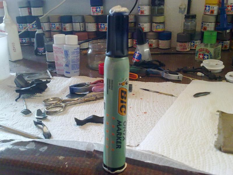

posizionate il pezzo su una base stabile(io ho usato un pennarello con alla base e in alto del patafix).
appoggiatevi sopra il telaietto con la calza aggiustandola per ottenere la trama desiderata e spruzzate con l'aerografo.
togliete subito il telaietto e otterrete un effetto carbonio molto soddisfacente(almeno x me).
un paio di mani di trasparente e il gioco è fatto.
consigli sul miglioramento del metodo sono ben accetti.a voi!

come base un nero che puo essere uno smalto opaco o lucido,tanto devi dare il trasparente.poi io ho usato l'xf-56per fare la trama,cioé acrilico ,cosi se sbagli puoi togliere il colore sopra con del semplice alcool.
