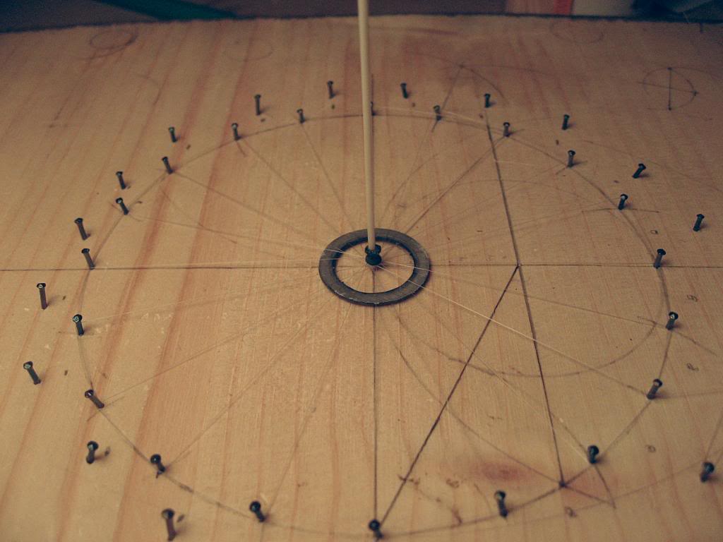

Lo scorso anno mi sono trovato a dover autocostruirmi delle ruote a raggi per una Guzzi Alce in 1/35.
Su una tavoletta di legno ho disegnato un cerchio di circa 10 cm di diametro e sulla sua circonferenza ho posizionato 20 chiodi equidistanti fra loro.ho posizionato altri 19 chiodi leggermente più esternamente e sempre equidistanti fra loro.

Ho fissato con del biadesivo la semi-ruota al centro del cerchio, nel foro centrale ho infilato un tondino di stirene.
All'estremità di un chiodo ho fissato della lenza da pesca diam 0,12 ed ho cominciato a tendere i raggi come in fotografia... completato un lato della ruota (i primi 20 chiodi), ho incollato il mozzo con un velo di ciano nella giusta posizione.

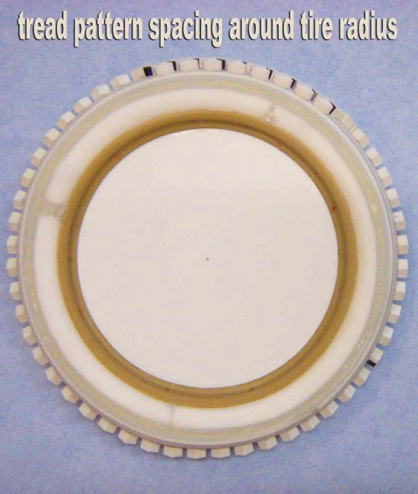

Mostrami le ruote... magari ti posso aiutare... queste son quelle della Guzzi Alce e per farle son partito da quelle Italeri... Le ho tagliate a fette, ripulite e sistemate, copia in resina e assemblate... più facile a farsi che a dirsi
Raggi motocicletta fai da te in scala 1/35-18.jpg   Raggi motocicletta fai da te in scala 1/35-19.jpg

Come procede il giro del filo?
Supponiamo che il chiodo ad ore 12 è il n. 1, procedendo con la numerazione in senso orario fino al n. 20.
Partendo dal chiodo n. 1 a quale chiodo si passa, in sequenza? E i successivi passaggi?
E ancora: lasci un filo unico dal primo all'ultimo raggio oppure lo tagli ogni tot raggi?
Anche nella realtà i raggi sono in numero differente tra un lato (20) e l'altro (19)?
Se ci fai caso, il giro di chiodi esterno è sfalsato rispetto a quello interno; prima fai un giro di nylon con il cerchio interno, quindi un lato della raggiera, poi inserisci il mozzo a "chiudere"; poi fai il giro esterno SOPRA IL MOZZO, così completi i raggi... I raggi così tirati se sigillati con della colla non si muovono più; puoi tagliare l'eccedenza e quindi non è necessario che tieni un unico filo. Se hai voglia di fare un nodo ad ogni chiodo fa pure, ma così rischi che la tensione del filo vada a farsi benedire. Per quanto riguarda il numero dei raggi, me li sono contati! sono 20 da un lato e 19 dall'altro. Se hai esigenze diverse cambi il numero di chiodi... Ma in 1/35 ti assicuro che nessuno si metterà a contare i raggi del modello confrontandoli con il reale, visto e considerato che normalmente sono in plastica o fotoincisi e in numero nettamente inferiore...
