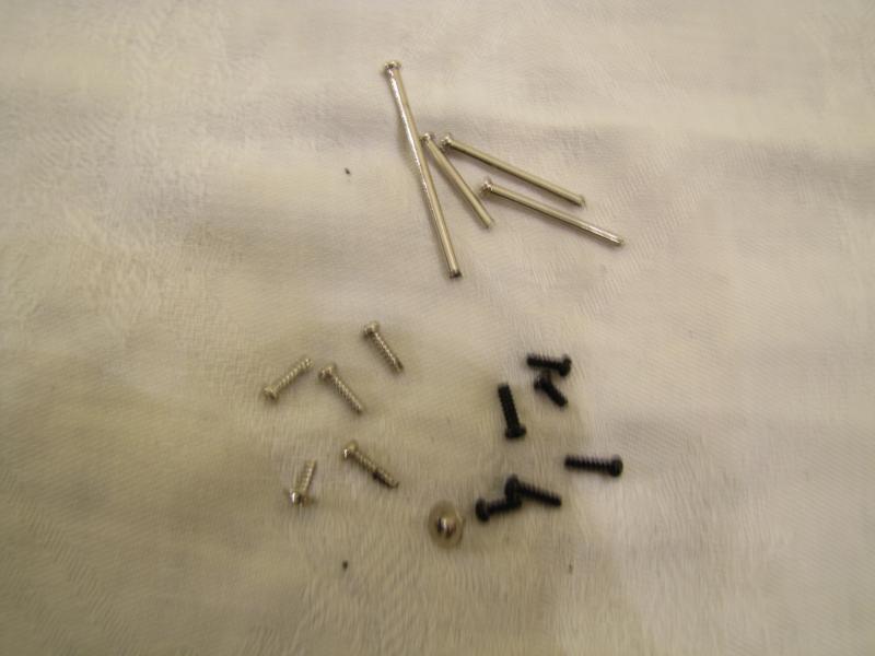

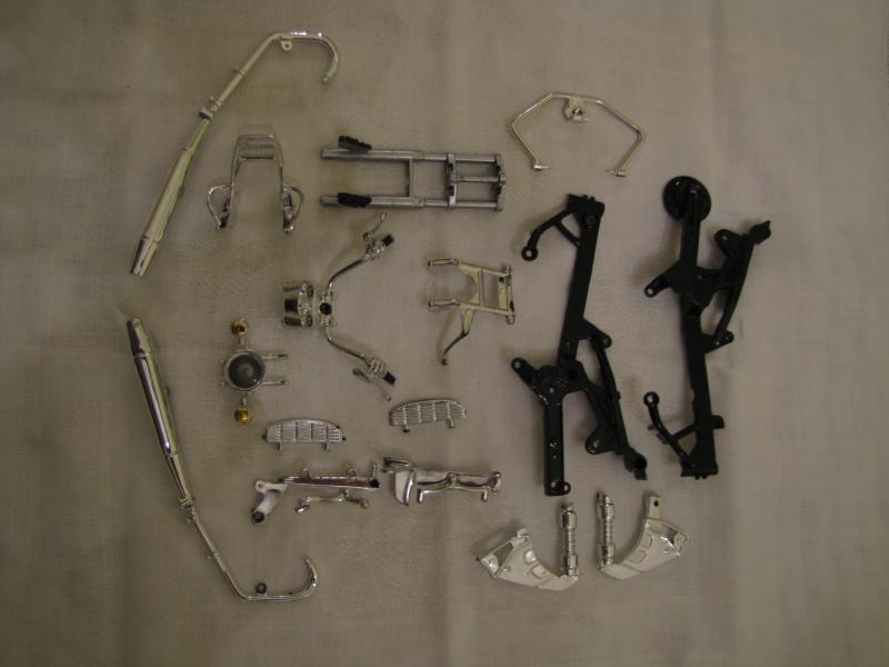

Ecco come si compone il kit a rovescio. Ho smontato il 99 % della moto dopo aver fresato alcuni perni passanti sulle ruote e sul telaio.Il resto sono viti ed incastri...
I pezzi sono molti ma la qualità scarsa...L'ultima foto purtroppo è sfocata , ma è stata fatta di sera in condizioni pessime..Comunque seve solo per fa vedere quante viti e perni ci sono...

L'idea era di farne un custom o chopper "estremo" tenendo il massimo del modello ma modificandolo. Confrontando i pezzi con le foto del modello reale e con il manuale d'officina mi sono reso conto che non c'è un pezzo decente.Il telaio è sbagliato, le ruote sono brutte ed il motore non ha una base malvagia ma gli interventi per un modellista esigente sarebbero stati tali da richiedere pratcamente una ricostruzione...
Morale è un kit interessante per chi si vuole cimentare in piccole modifiche ed esperimenti ma da neofita. Praticamente può essere una buona scuola a poco prezzo, permettendo anche di farsi una esperienza nello smontaggio di modelli die cast (non è così scontata la facilità...)

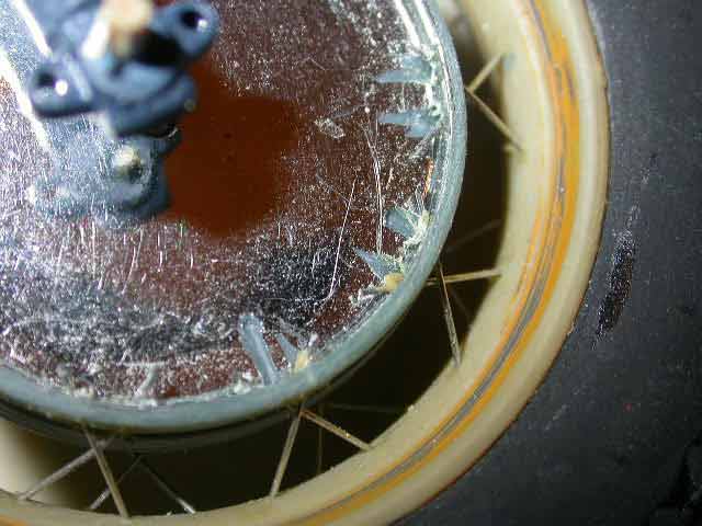

Per le ruote raggiate c'è chi si è cimentato nell'autocostruzione..
Io ho un progetto , ma in scala maggiore, con raggi fatti con spilli...Progetto che langue da anni e che sarà ripreso anche alla luce di maggiore esperienza...
I cerchi sono di una BMW esci e la base è una V7 carabinieri..Mi perdonino i puristi...
