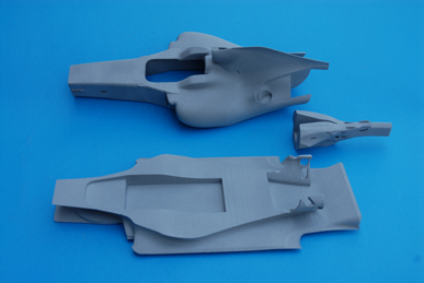

Tutte le disquisizioni tecniche che abbiamo fatto seguendo i lavori di Maurillo , motore si , motore no , dettagli , riferimenti ...... mi hanno indotto a proporvi questa recensione , perchè ho ricevuto il prototipo della formula 1 Ferrari 2009 e credo possa stimolare qualche curiosità .
Non credo di svelare nessun segreto , ricevo un disegno 3D che in sostanza è la " pelle " della vettura e di tutto quello che si vede .
Quindi niente motore . La pelle non ha consistenza e la macchina che trasforma il disegno in oggetto ha bisogno di questa informazione . Per scelte assolutamente personali , ritengo che quello che non si vede , non serve al vostro modello statico , mentre quello che si vede , DEVE , essere riprodotto il più possibile vicino alla scala di riduzione .
Prima di raggiungere la macchina di prototipazione , il disegno viene suddiviso nei vari pezzi che completeranno la scatola di montaggio , eccovi alcuni esempi .
Il materiale è nylon sinterizzato caricato con polvere di alluminio , molto ostico al trattamento manuale .
Alla prossima

Stefano: questa sinterizzazione ovviamente è già passata per la mano di qualcuno: intendo ha stucco ed è stata carteggiata vero?
In caso contrario sarebbe una tecnologia o una risoluzione a me sconosciuta.... (al di là che il nylon è bianco...)
Assolutamente no , questi pezzi sono usciti sinterizzati così come li vedi , l'unica operazione manuale eseguita sugli stessi , è una poderosa soffiatura , con una semplice pistola ad aria , per togliere il materiale non sinterizzato intorno , soprattutto per non farmi sporcare le mani con tutta questa polvere finissima .
Qualche volta anche il cliente ha i suoi privilegi . Scherzo !
Credo che ogni azienda che esegue quel tipo di lavorazione , perfezioni " una carica " da aggiungere al nylon , in questo caso è polvere di alluminio , e non deve essere solo per finalità estetiche ; anche se nel mio caso questi oggetti non devono subire alcuno sforzo meccanico .

Originariamente inviata da matilde Visualizza il messaggio
Mmmm, non è male Stefano: quasi non si vedono i layers di deposizione della resina... ok il tuo numero all'occorrenza ce l'ho
