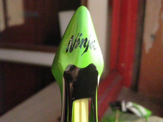

ok ora penso più o meno di avere capito,ma....come e che cosa usare per fare aderire le decal in questo modo anche sulle superfici bombate? a me rimangono tutte quellle maledette pieghe...

Vecchio 15-10-11, 11:34 PM   #7
Messaggi: 17,554
Una domanda a questo punto mi sorge spontanea..... ma li guardi e soprattutto leggi i WIP's? quello che stai chiedendo quasi giornalmente viene praticamente applicato nei vari modelli di moto e non solo in costruzione per le marmitte c'è un esauriente articolo anche su un numero di ModelTribe.
Per fare aderire le decals anche in superfici bombate esistono gli ammorbidenti
Ciao ciao

micro sol
MICRO SOL MICROSCALE PER APPLICAZIONE DECALS | eBay
non fai altro che bagnare la superficie col prodotto metti la decal in posizione e la lasci lavorare.in primis la decal si raggrinza ma poi si stende piano piano da sola è spettacolare quando si comincia ad avere angoli infidi e curve da bestemmia ahahahhahaha.al massimo molto delicatamente ti puoi aiutare con un coton-fioc a stenderla bene piano piano.quando si è asciugata bene una bella laccata sopra e più o meno il risultato è questo

Vecchio 16-10-11, 12:06 AM   #10
Messaggi: 17,554
Originariamente inviata da danyoff Visualizza il messaggio
micro sol
Ehm, il procedimento è leggermente diverso prima posi la decal nella superficie, magari aiutandoti con li Micro SET, una volta messa nella sua posizione corretta togli l'eccesso di acqua, a questo punto con un pennellino metti sopra la decal il Micro SOL, poi NON toccarla più, dimenticatene, e lascia passare una notte, se la tocchi mentre il liquido fa effetto rischi di rovinarla inesorabilmente in quanto si ammorbidisce a tal punto di diventare poltiglia ed ogni intervento diventa catastrofico. Per questo è importante che la decal sia perfettamente nella sua posizione prima di agire con il Micro SOL
Ciao ciao

scusa ma per "una volta messa nella sua posizione corretta" intendi appoggiarla anche se si formano quelle pieghine? o riuscire a levarle in qualche modo?
riguardo al micro sol,per quanto ho letto questo prodotto tende a far fondere la decal come una mozzarella che se toccata prima della asciugatura si raggrinzisce giusto?
noriyuki haga non è in linea   Rispondi quotando
Vecchio 16-10-11, 12:23 AM   #12
Messaggi: 17,554
Originariamente inviata da noriyuki haga Visualizza il messaggio
E' quello che ho scritto......
Tu la metti nella posizione dove deve stare anche se fa delle pieghe quando ci metti sopra il Micro SET poi spariscono
