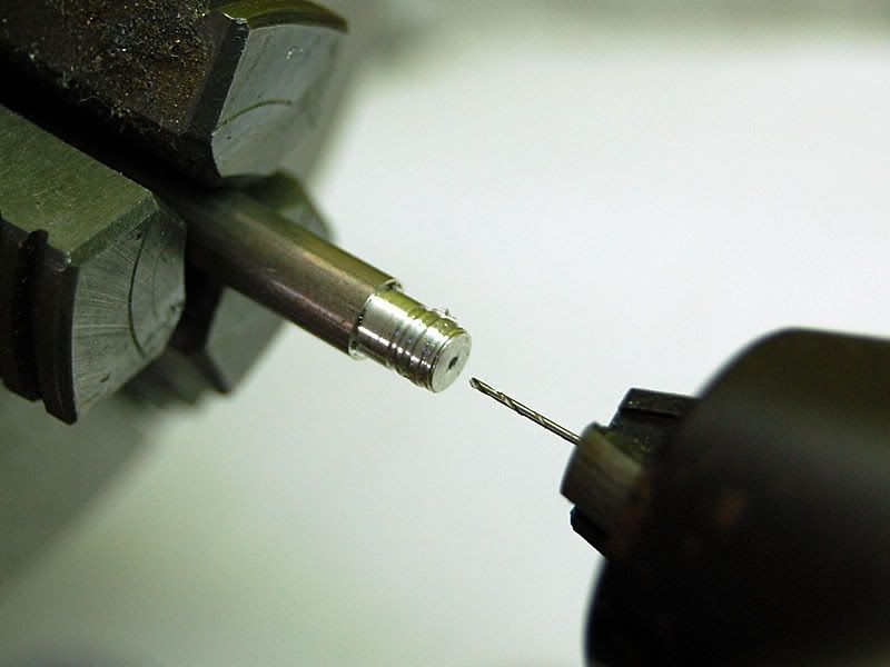

Guarda che forare è la cosa più semplice. Prima di ogni altra operazione devi fare il foro. Hai presente come forare un pezzo sul tornio con la contropunta? Ecco, monta il pezzo sul trapanino e con la punta del diametro che ti serve trovi il centro senza problemi. Lubrifica la punta perchè fa tanto calore e rischi di romperla. Una volta che hai fatto il foro puoi sfaccettare il pezzo. Minchia, mica è così difficile...

Ah beh ora questo è un complotto è ne è in gioco la mia dignità modellistica , vado ad affilare le spade.... intanto son già riuscito a fare il buco, vediamo se viene anche la ciambella, o almeno la menta intorno.....
in effetti forare anche con un 0.5 ma lubrificando e a bassi giri è... ehm... possibile , grasssie vecio

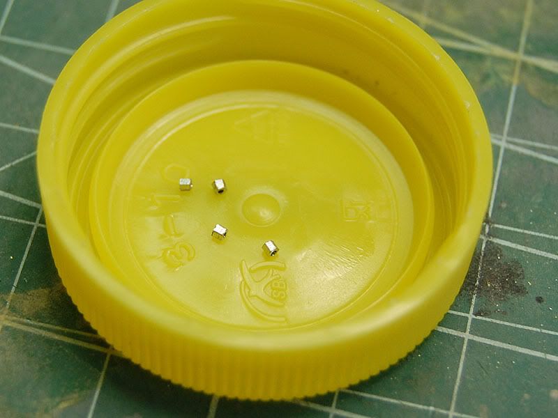

sembra quasi che ce la si possa fare.... questi sono lato esagono 1.1, foro 0.6, fortunatamente sono i più piccoli che mi servono
habemus buco..... bello umido anche....
habemus anche esagono... prendendo mano e perfezionando il set-up dovrebbe migliorare: con la punta da 0.5 per il foro riesco a farne 4 alla volta, gli ultimi due approfondendo il foro ogni volta... in tutto ho anche 3mm persi per il coltello da 0.7...
e habemus raccordi: ora verrà il bello perchè dovrò fare quelli complicati... ma una volta che il pezzo è in tornio... seppoffà...

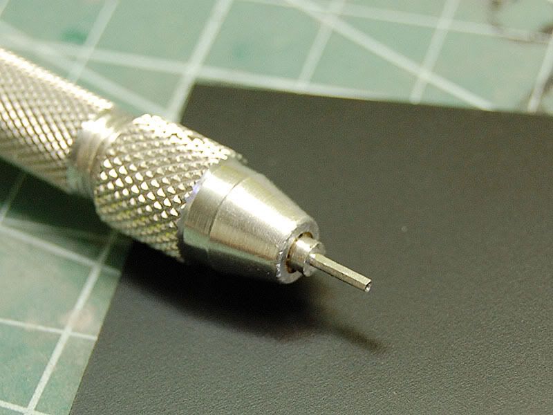

secondo me è importante usare un diametro grande per montare la cosa nel minitrapano (3mm) così da garantire una certa facilità di centraggio, il taglio è stato fatto col coltello sul tornio

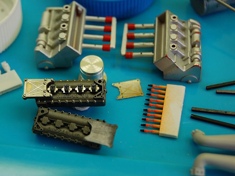

e visto che il socio punzecchia: una foto rubata al tavolo, ancora poco e poi i raccordi serviranno.....
