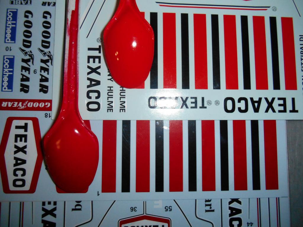

sotto un esempio di due kit verniciati , il primo con il ts49 e il secondo con il ts8
poi alcune immagini della vettura reale ripresa alla luce.
per ultimo alcune prove fatte paragonando il ts8 al ts49 con rispettive decal , con più luce.
[Info] Mclaren M23 1974-kit-ts49-montato.jpg   [Info] Mclaren M23 1974-kit-74-ts8-montato.jpg   [Info] Mclaren M23 1974-terza.jpg
[Info] Mclaren M23 1974-prova-colore-decal-ts49.jpg   [Info] Mclaren M23 1974-prova-colore-decal-ts8.jpg   [Info] Mclaren M23 1974-decal-ts8-decal-ts49.jpg
